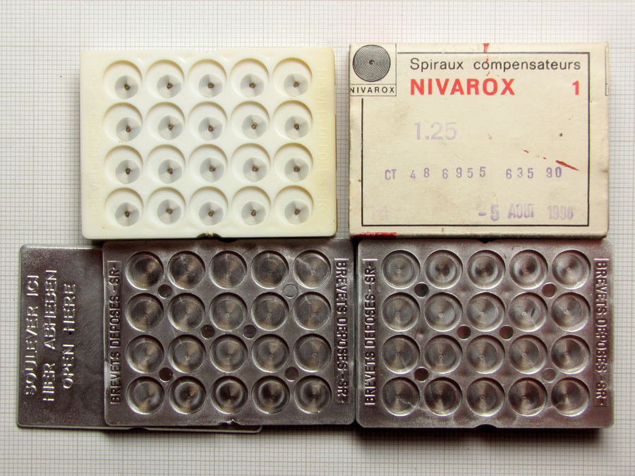

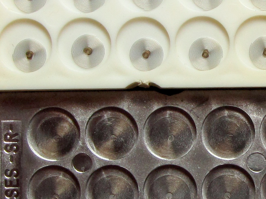

Добрый вечер, всем!
В настоящее время, сплав, используемый для волосками называется Nivarox.
"Nivarox — аббревиатура от немецкого Nicht Variable Oxydfest (не изменяющийся, неокисляющийся). Есть несколько видов сплава в зависимости от назначения — с повышенным содержанием кобальта (42-48 %), никеля (15-25 %) и хрома (16-22 %). Кроме того присутствует небольшое содержание титана и бериллия.
Волосковые пружины, сделанные из этих сплавов отличаются износостойкостью, практически полностью немагнитные, нержавеющие и обладают низким коэффициентом теплового расширения.
До недавнего времени, было возможности купить неограниченное количество волосок, уже готовых с колодкой, или без, в полном диапазоне мощности, выраженных в единицах CGS, упакованных в лотки по 100 штук, как показано на фотографиях ниже. До сих пор у меня есть скромный запас волосок для наручных часов, изготовленных из Nivarox сплава.
На данный момент это практически невозможно купить даже одну волосок от швейцарского производителя, Nivarox-FAR SA.
Поэтому это может быть хорошая вещь, чтобы воскресить Советского производителя спиралей, для пользы на мировом рынке.
С уважением, Душан
