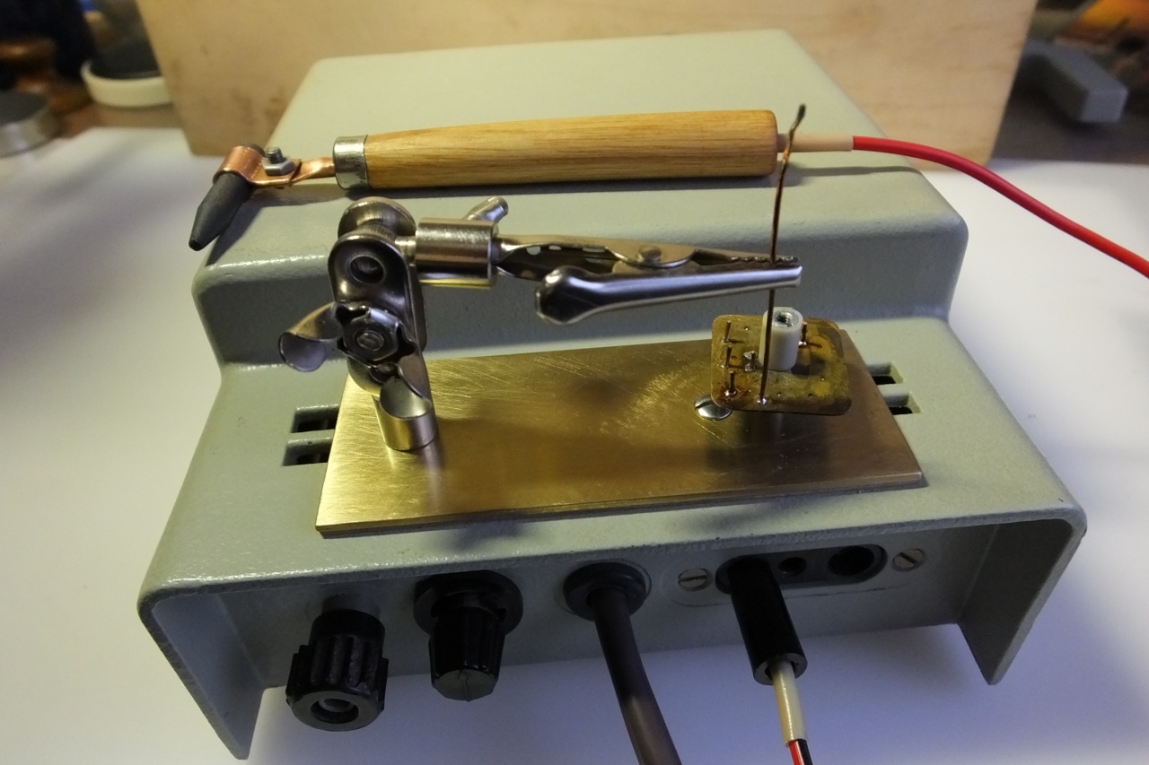

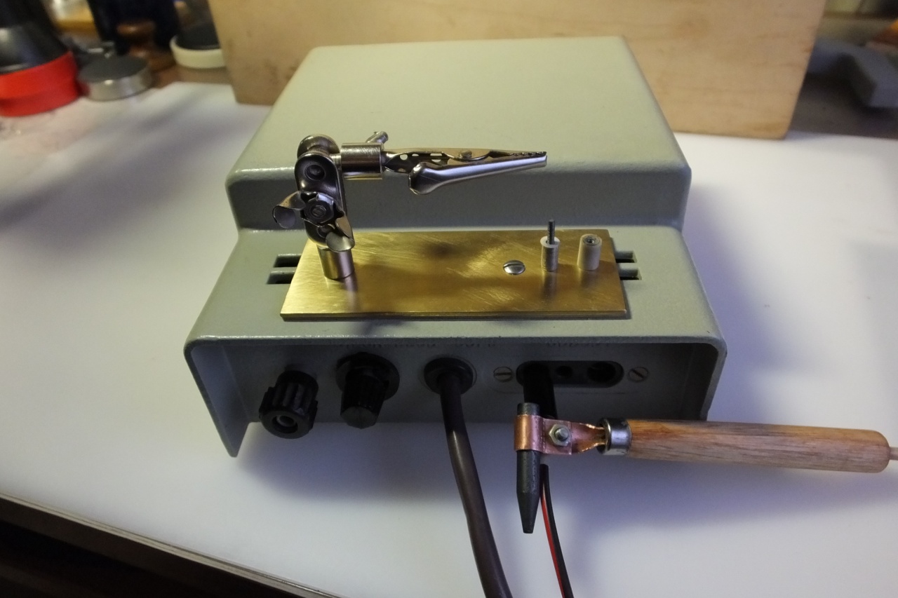

Слепил из того, что было. Основа - блок питания (9 вольт) подсветки микроскопа какой то модификации МБС. Помимо в чёрном копусе были и такие. Сетевой предохранитель 2А. Транс абсолютно холодный. В 1см от цифера делаем дугу, припой прекрасно растекается и не прожигает. Пробовал запитать от ТН-42 12вольт, показалось хуже, слишком большая мощность.
В блоке питания переделки практически никакой, можно использовать по прямому назначению.

Круто!
