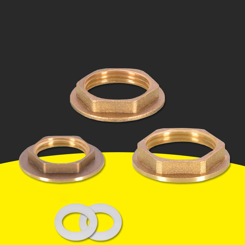

Пальцы берегите .
Подержите корпус в тёплой воде несколько минут, потом прессом (пластик 27мм), а в качестве "нижней пресс-формы" можно и гайку с фланцем, типа этой из латуни, если нет нужного инструмента.
