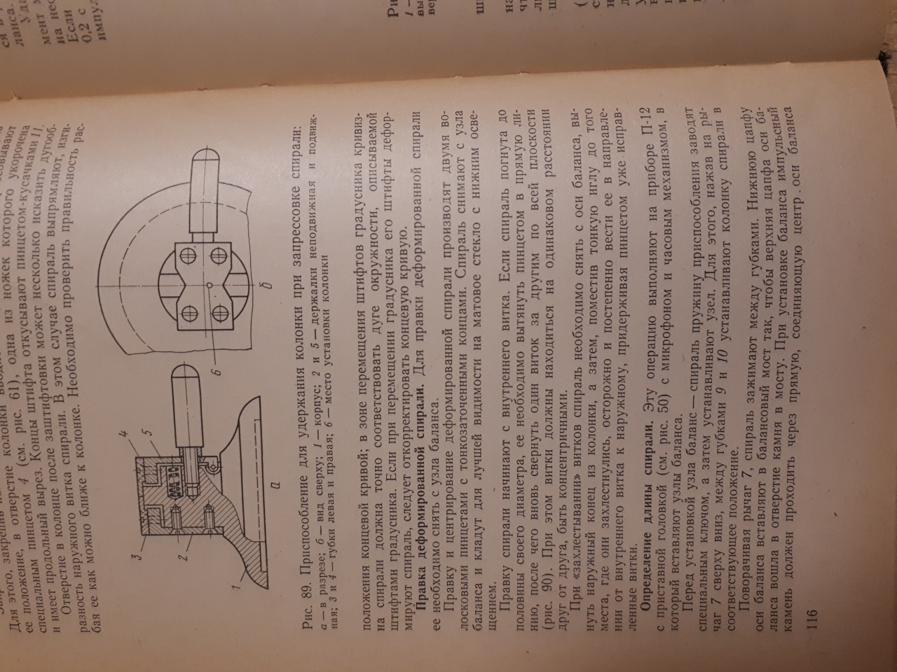

Душан Владимирович
Это написано у Харитончука А.П. стр.116 издание 1983 года. "Справочная книга по ремонту часов."

Сообщение от Душан Грујић Посмотреть сообщение
я уверен что Харитончук бы не советовал распрямлять всю длину спирали и затем свивать ее
Харитончук ограничился половиной длины спирали. ))

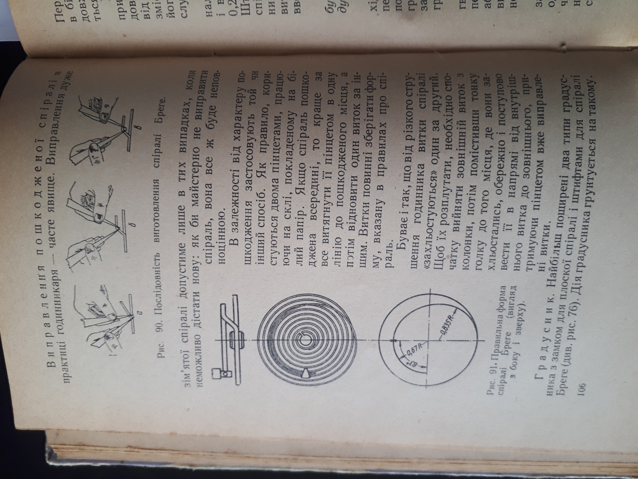

Вот что пишет Пинкин Абрам Михайлович в издании 1961 года. Что после выравнивания спирали она уже небудет полноценной и эта операция проводится когда нет возможности заменить на новую. Правда издание на Украинском языке.
