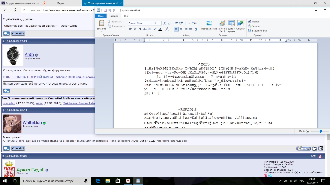

Добрый день.Хотел посмотреть таблицу угол подъёма что дал Anth ( я раньше её скачал) и сейчас захожу по ссылке а там всё на японском или китайском языке ( а раньше по моему было марка часов - и угол подъёма ) или я чего путаю?

Ребят подскажите почему я перехожу по ссылке а там иероглифы. ведь раньше всё было как положено можно было всё прочитать. Может я что то делаю не так?

Судя по всему, нужен Word 2016. Или же по ссылке посторонний бинарный файл.

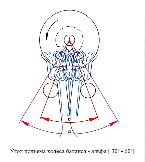

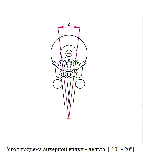

Сообщение от Булат Посмотреть сообщение
Для часов ЗИМ угол подьема анкерной вилки какой?
Добрый день!
Если Вы бы тщательнее почитали эту тему, то Вы быстро бы могли найти ответ.
Угол подъема анкерной вилки, и угол подъема колеса баланса, они не одно и тоже.
Старайтесь научиться использовать правильную терминологию и узнать правильное значение терминов, так когда спрашиваете кого-то, то он/а не будет считать что Вы обычный невежда.
С уважением, Душан

Сообщение от Душан Грујић Посмотреть сообщение
Добрый день Душан,
Проблема с терминологией скрывается в изначальном названии темы в 2006 году. Автору вопроса был нужен "угол подъема баланса" для правильного измерения амплитуды. Не смотря на то, что вопрос терминологии позднее уточнялся в обсуждении, некоторые любители продолжили повторять эту ошибку из-за невнимания или не понимая, значение термина.
Костя
