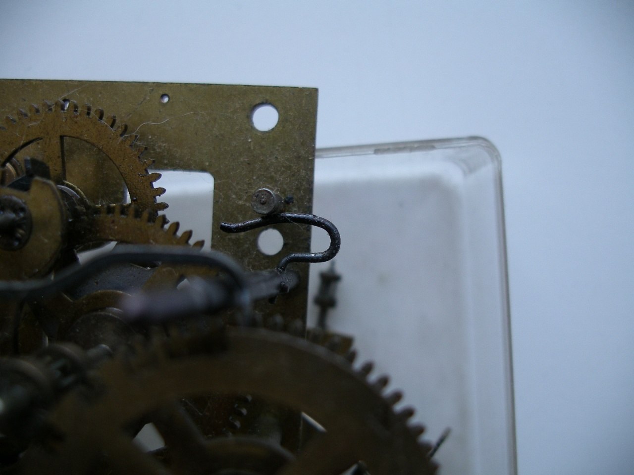

Сообщение от alez Посмотреть сообщение
Подскажите как должна быть зацеплена эта пружинка и зачем нужен непонятной формы рычаг?
Пружина служит для ускорения начального движения молотка к гонгу и для предотвращения отклонения молотка за пределы рабочей зоны. При начальном положении молотка эта пружина еле касается штифта на оси.
Рычаг служит для торможения молотка перед ударом, "странная форма" уменьшает звук торможения. Изменением малого радиуса этого рычага можно менять амплитуду молотка, тем самым менять громкость боя.
Механизм боя должен останавливаться сразу(плюс чуть-чуть) после срыва штифта оси молотка со звёздочки.

Всем спасибо, теперь понял как оно должно быть.
У меня сейчас рычаг и штифт даже не соприкасаются. Будем гнуть.
Будем гнуть.
Загнутый кончик рычага упирается в колонку.
