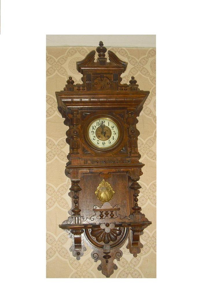

Здравствуйте. Очень интересно узнать побольше об этих часах. Заранее спасибо!

Здравствуйте Campanella.
Добро пожаловать на форум.
Если Вы желаете узнать побольше об этих часах, нужно сделать более подробные фото, в том числе механизма.
По имеющемуся фото можно сказать что это настенные часы с боем, изготовлены (предположительно) в начале прошлого века, возможно на фабрике Густава Беккера. Состояние хорошее.
С уважением.
С.Д.

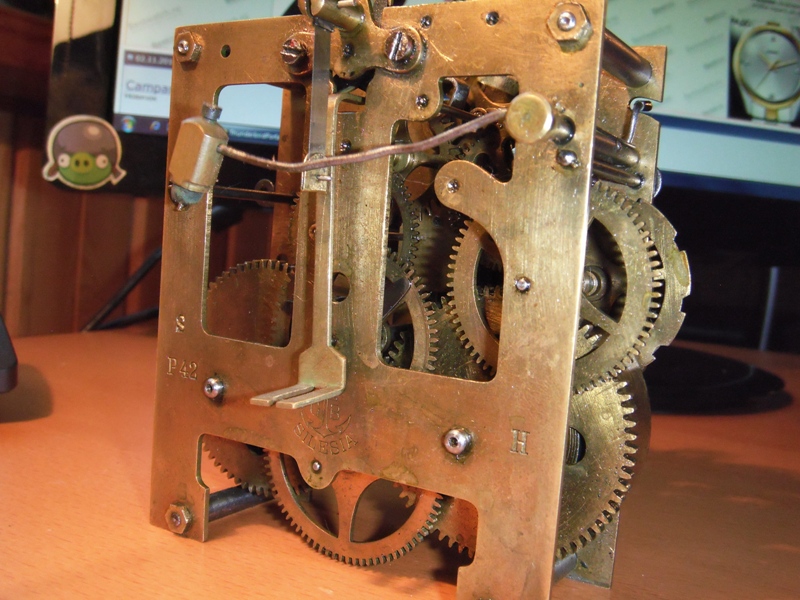

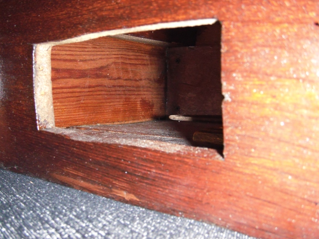

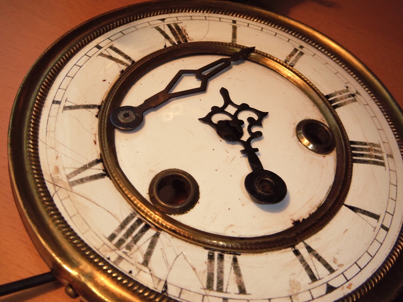

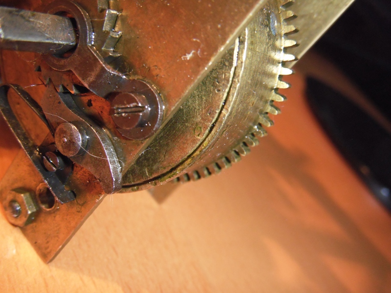

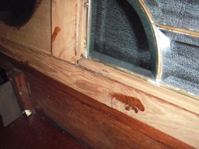

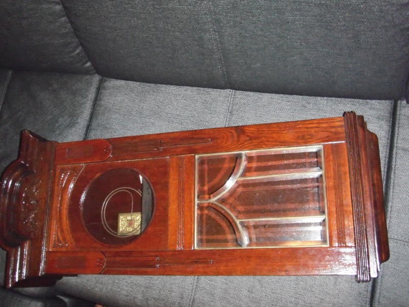

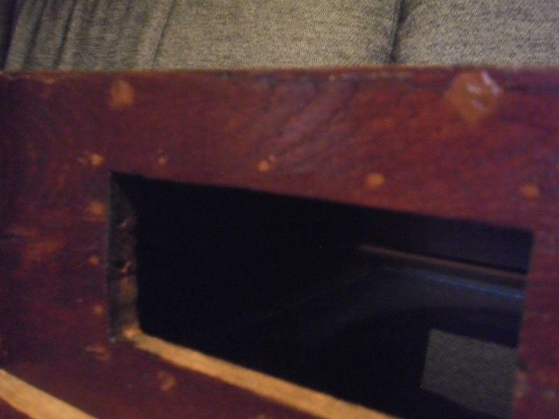

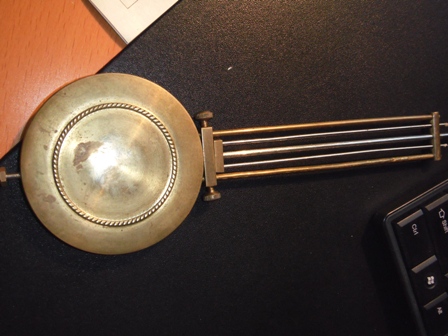

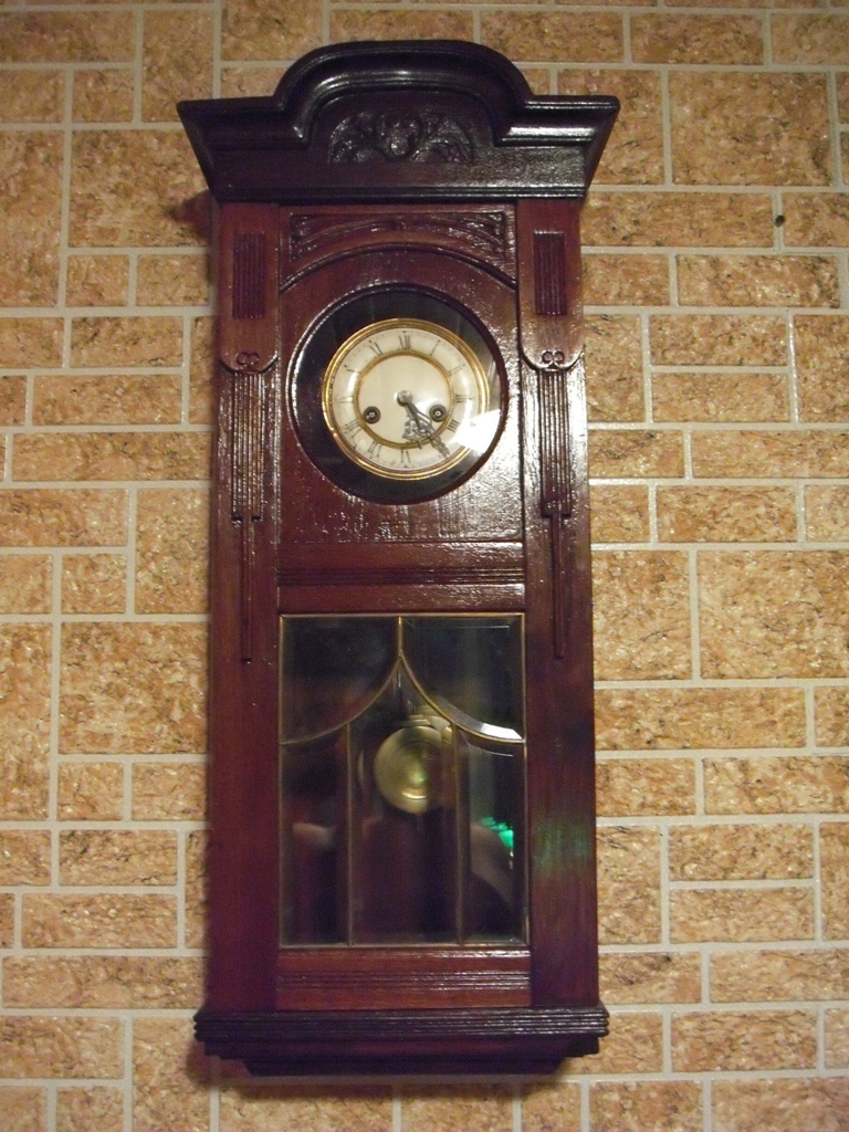

Уважаемые коллеги, я не профессионал в часах, у меня не очень большая коллекция не очень ценных часов, поэтому нужны советы, заранее спасибо.
невнимательно посмотрел на не очень хорошие фото, на молотке приобрел вот эти часы в подарок человеку, которого зовут Густав . Часы оказались в, мягко говоря, неподарочном состоянии, поэтому хочу в них разобраться и решить, что с ними делать.
Итак,
- по клейму видно, что механизм 1919-1926 годов, дешевая модификация. Верно?
- механизм рабочий, но смущают многочисленные риски от сильных ударов отверткой или зубилом по барабанам. Я разбирал несколько барабанов и чинил пружины и никогда не пользовался отверткой при закрывании - всегда удавалось все сделать брусочком. Это вообще терпимо, или говорит о ушатанности механизма?
- циферблат ужасен. На ебее, молотке, авито я за 2 недели не нашел циферблатов и стрелок - только механизм+циферблат. Может кто-то посоветует другие сайты? Может у кого даже завалялся?
- стрелки. Я правильно понимаю, что минутная - не родная?
- Маятник - похоже, что он может быть и родным. Никто не даст сыылочку на то, как регулировать такие маятники?
- Корпус - самое большое разочарование. Неужели это родной корпус??
- криво выпиленные окошки по бокам - так и должно быть?
- покраска с ляпами по внутренней поверхности - что это? попытка из фекалий сделать конфетюр?
ну и общий вопрос - стоит ли такие часы реставрировать и тратить на них время?
Спасибо заранее

  #97
Старый 11.11.2013, 17:37
Stranger095 Stranger095 вне форума
Регистрация: 12.12.2012
Сообщений: 15
Сказал(а) спасибо: 3
еще вопросы по тем же часам...
- циферблат вообще от них? - что-то я не видел такого маленького циферблата в таком большом окне...
- я ремонтировал французские каминные часы и голландцев с гирями. И там и там рычажок для включения боя на штоке минутной стрелки сделан с цапфой - то есть можно регулировать положение стрелки во время боя. тут я сдвинуть эту втулку с лепестками я не могу, а шток в момент боя часов стоит повернутым на 10% градусов. Стрелка не доходит 7 минут до 12 и 6 соответственно.
Это говорит о том, что надо дорабатывать стрелку (которая, похоже, не родная) ?

Извините, но вы купили сборный хлам, не осилю ответить на столько вопросов.
  #99
Старый 11.11.2013, 19:01
Аватар для Oled
Oled Oled вне форума
Регистрация: 27.12.2008
Сообщений: 11,131
Сказал(а) спасибо: 8,770
Поблагодарили 13,518 раз(а) в 6,474 сообщениях
Stranger095, увы, но Алекс прав - часы были собраны "из того, что было". Корпус, похоже, собран из двух, про окрас даже упоминать страшно. Механика и циферблат, конечно же, не от этих часов. Я сожалею, что так произошло. Единственным утешением вам, может быть, станет тот факт, что у всех такие было, в той или иной степени. Понимание приходит только с опытом =)

  #100
Старый 12.11.2013, 00:15
Сообщений: 15
Большое спасибо, я так и понял...
что же теперь делать? выкинуть корпус - рука не поднимется, да и зачем мне механизм отдельно? при стоимости нормального GB такого плана 5-10 тыс покупка корпуса, циферблата , маятника и гонга выдет дороже....
но глаз явно не радует-даже жена спросила, почему кривые все все такие.
хотя идут точно.
теперь прям стремно покупать такие часы без осмотра.
