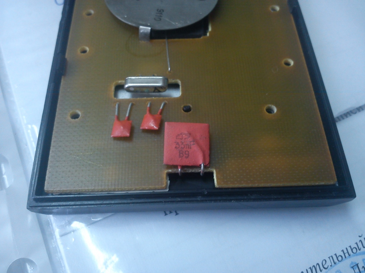

Здравствуйте. У меня такой вопрос. Имеется игра 24-01, когда вставляю в неё батарейки. она сразу входит в режим указания времени будильника или установки будильника и больше ни на что не реагирует. Было механическое повреждение конденсатора (большой на 33 нФ на фото), его заменил. но ничего не изменилось. Подскажите пожалуйста. в чем может быть причина? Процесс снял на видео http://www.youtube.com/watch?v=ni5ve...ature=youtu.be

Проверить кнопку "звонок" и контакты, которые идут. Вероятно замыкание.
Пробой входного транзистора в микросхеме, менять микросхему. Подойдет от любой игры с четырьмя кнопками.

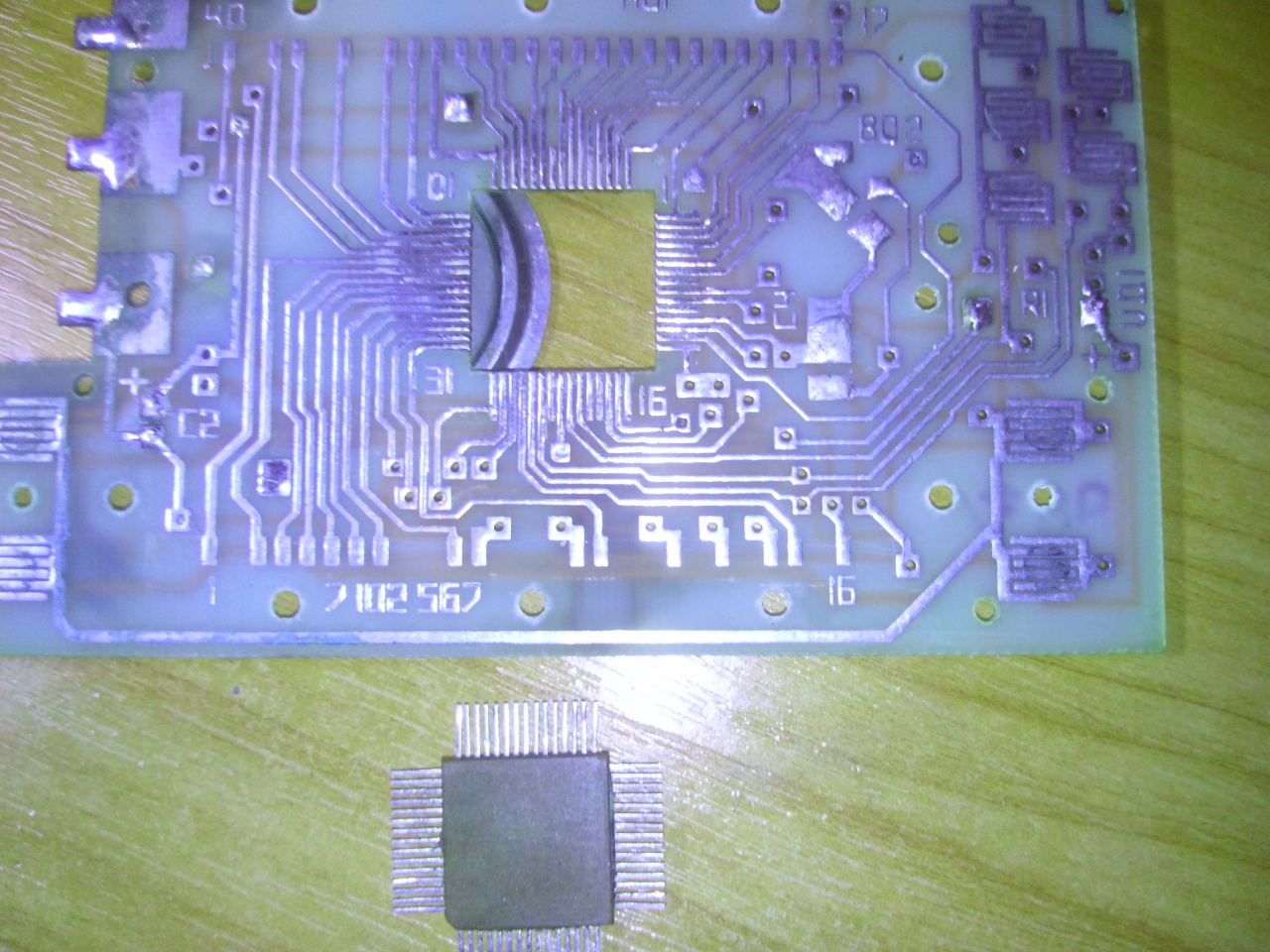

  #97
Старый 01.12.2014, 20:12
Аватар для RisenSV
RisenSV RisenSV вне форума
Регистрация: 28.09.2014
Адрес: Киев
Сообщений: 88
Сказал(а) спасибо: 47
Поблагодарили 244 раз(а) в 62 сообщениях
Тогда еще один встречный вопрос: если менять проц, то нужно отрывать прилипший экран от резинок. Какова вероятность, что экран потом заработает нормально?
Экран нужно легонько снять с плати и положить на место в панель. Вероятно что резинки будут на экране, их можно легонько пройти спиртом. Проц отпаивать паяльником 25 Вт с острым жалом, нагревая ножку продвигайте под неё лезвие.
Но может проще найти похожую игру с битым экраном но целой платой на каком нибудь молотке и заменить.

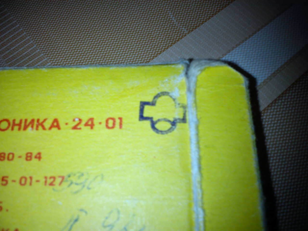

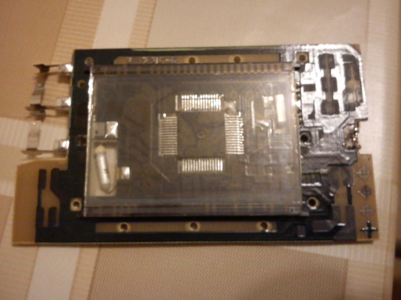

Читал всю ветку, про имеющийся у меня экземпляр не встречал информации в инете вообще. Даже информации, что она производилась на таком заводе нет. Вот фотографии внутренностей и эмблемы изготовителя. Поэтому хочется игру оставить в максимально оригинальном виде, хоть и внешне подпорченном. Будучи школьником, пытался прибавить громкость, поэтому была безжалостно неоднократно просверлена задняя крышка.
