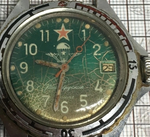

не знаю, почему многие не любят ЧЧЗ 24хх, нормальный надежный механизм, ну да, не самый точный, настроить прижим лапки к секундному трибу не вижу проблемы.
Чем мне нравятся Востоки 24хх - никогда не бывает выработки от заводного вала в платине, и редки выработки в районе вала барабана.
Часто немыми свидетелями выступают и сами часы. Без слов, но более чем красноречиво.
Сообщение от dmvt1 Посмотреть сообщение
Просто советские часы никто никогда не обслуживал и не смазывал.
По большому счету именно так. Поэтому регулярно наблюдая вот такие картинки,
вопросов о ходкости и надежности того или иного механизма становится меньше.
