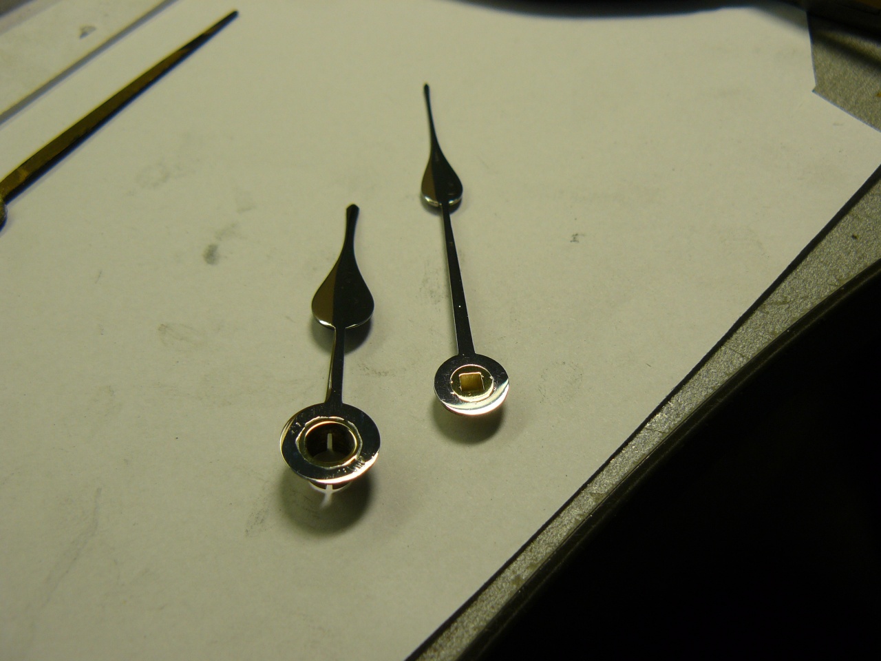

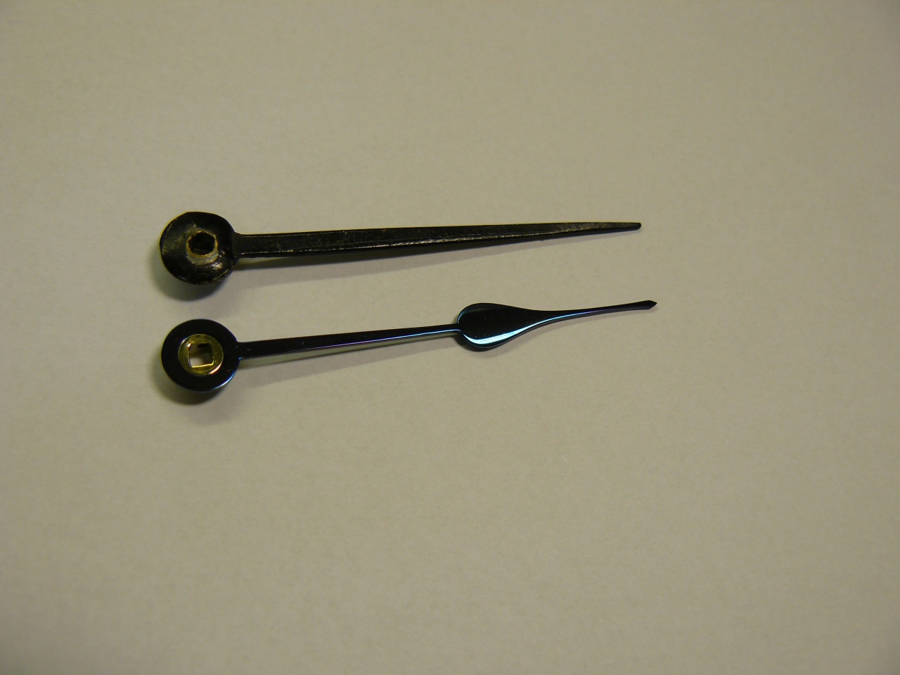

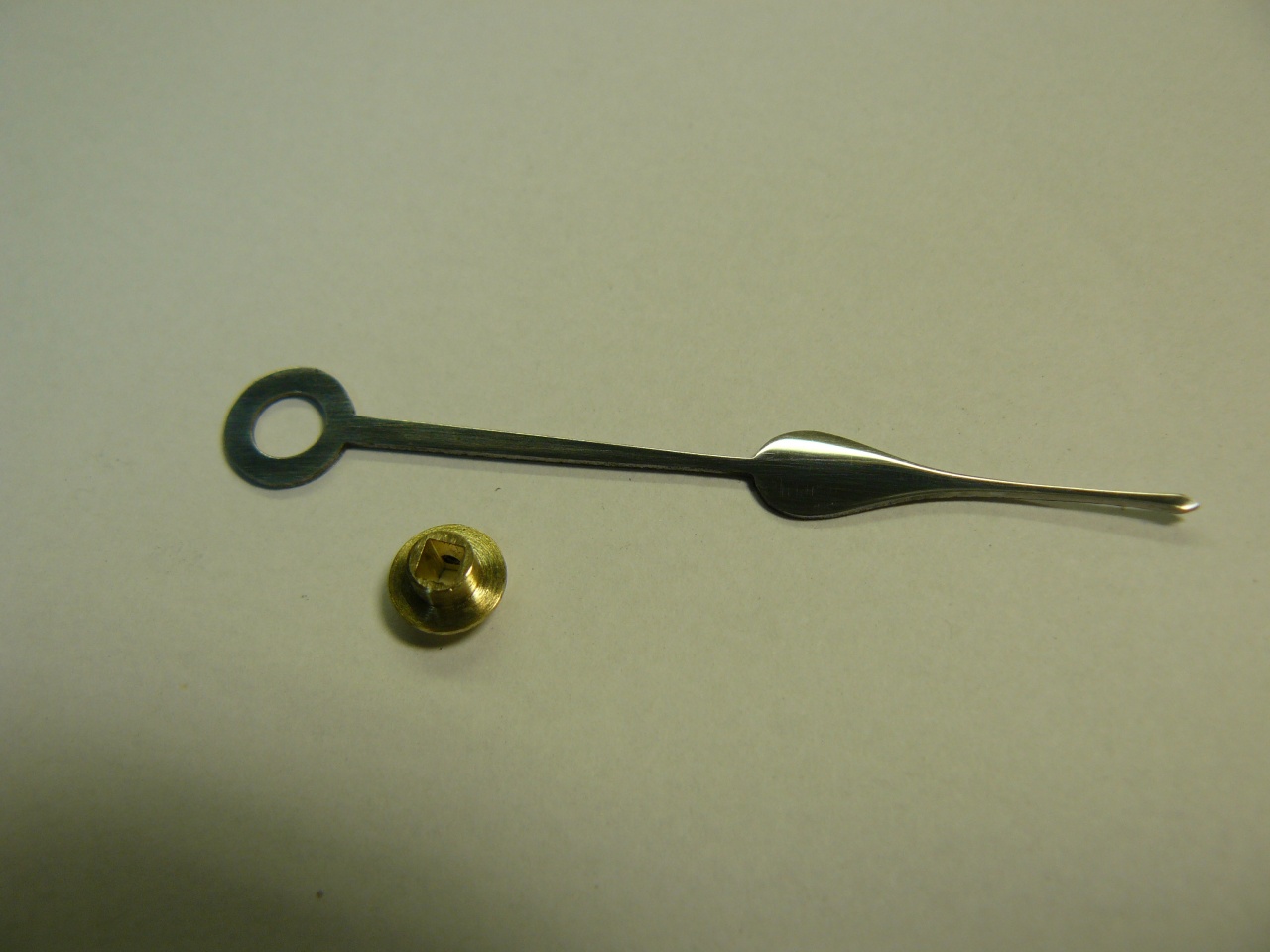

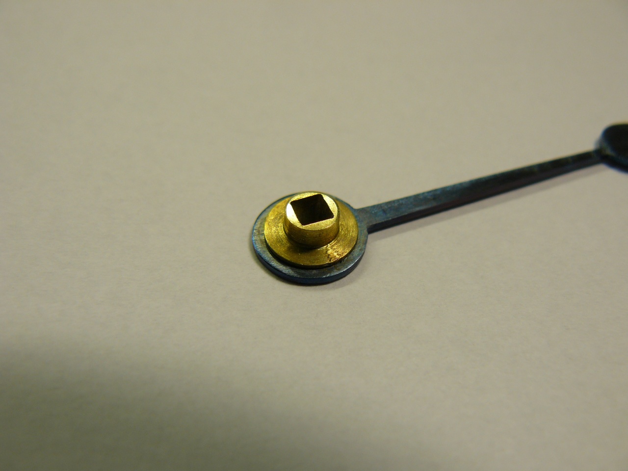

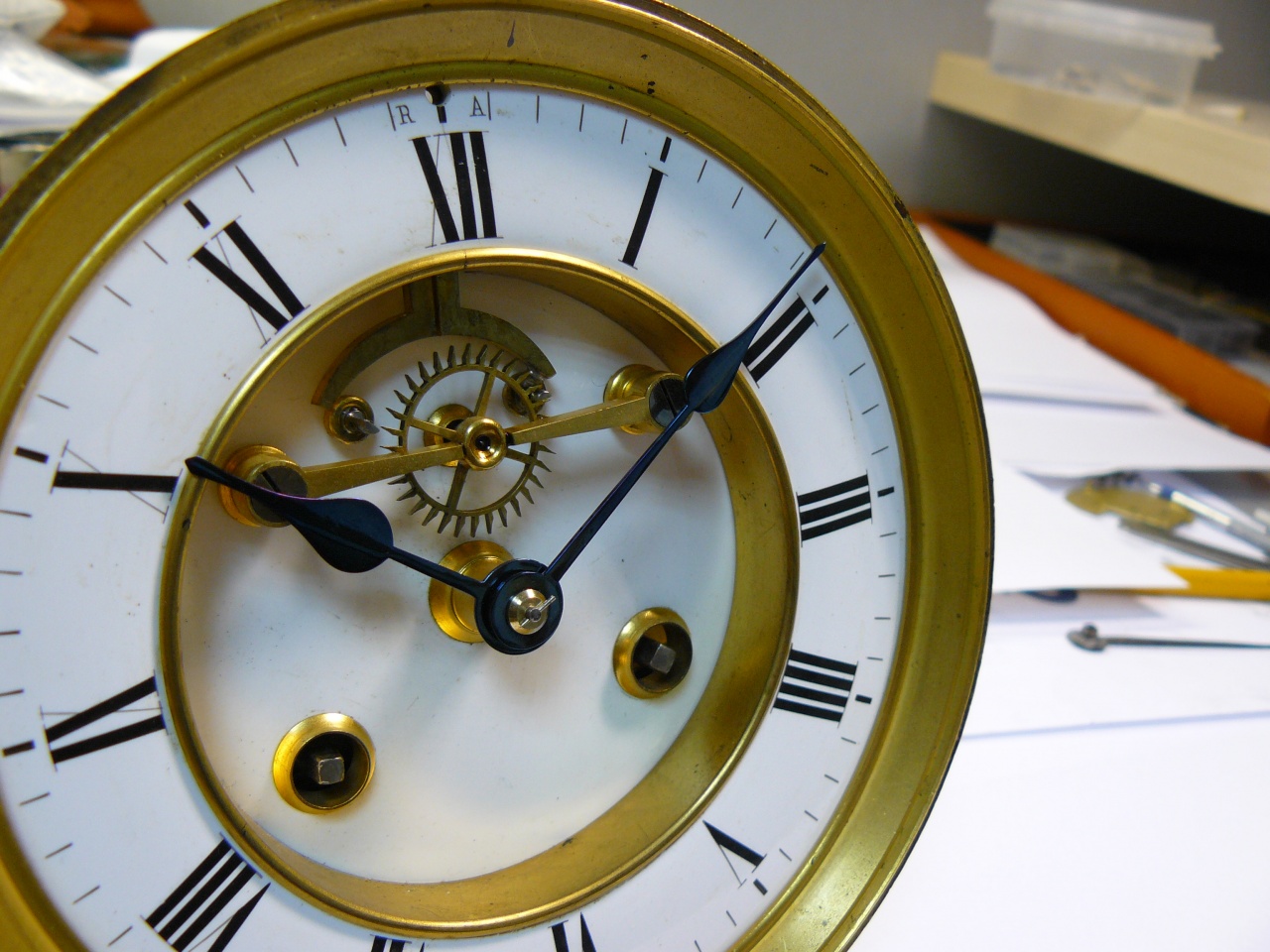

изготовление стрелки с нуля и воронение
решил изготовить минутную стрелку для каминных часов производства фирмы самого А. Брокота
было так:

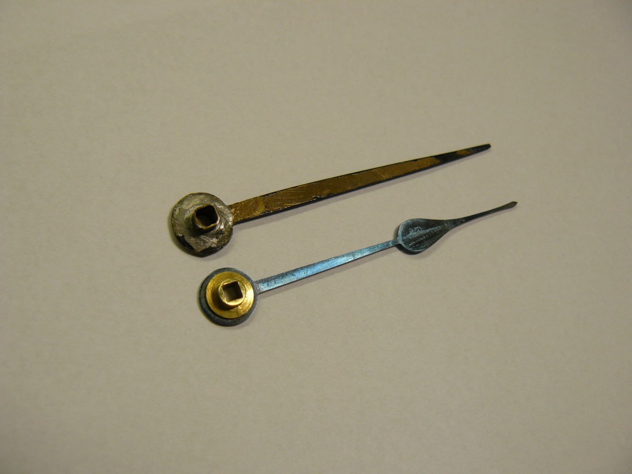

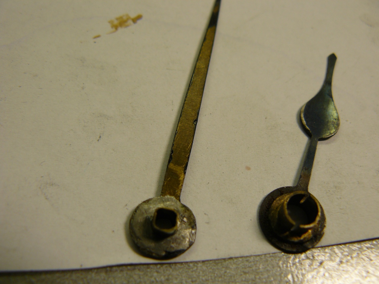

минутная стрелка была заколхожена кем-то из латуни и покрашена в черный, часовая тоже покрашена
может часовая тоже не отсюда, но в часовой истории я не силен, поэтому решил делать минутную под имеющуюся часовую

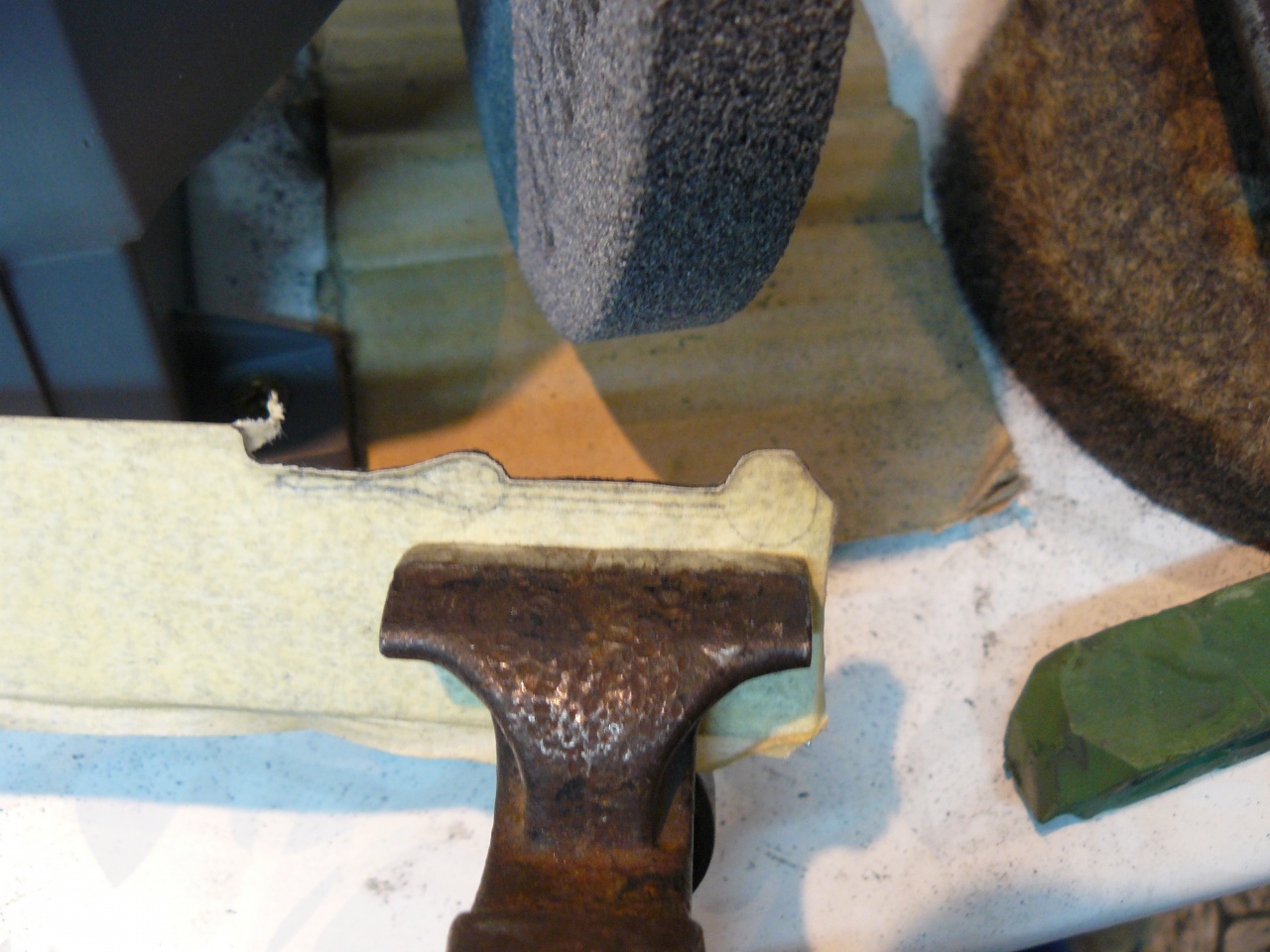

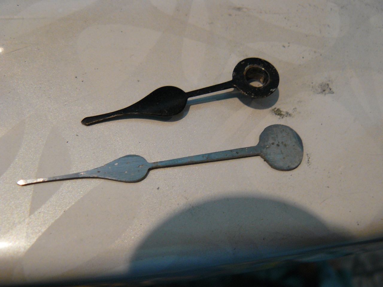

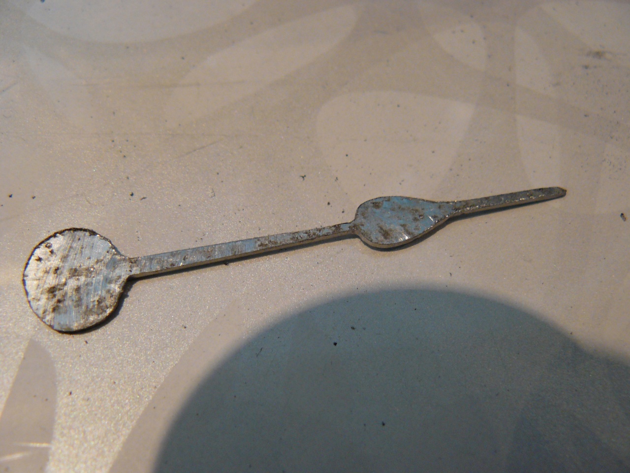

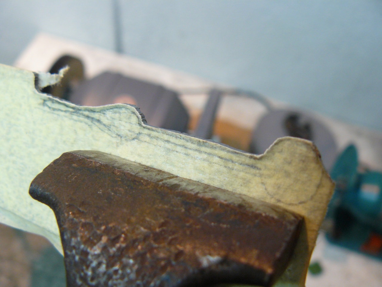

вырезал из пластинки оцинкованного железа, наклеив для ориентира малярную ленту с нарисованным на глаз контуром будущей стрелки
для грубой обрезки использовал точило
грубо вырезанная заготовка
здесь уже немного доработал напильником заготовку, оформил "носик" стрелки
сама "пика" должна быть не плоская, а немного закругленная, поэтому я ее выгнул, прижав стрелку к внутренней стенке стального цилиндра, потом доработал напильником
кстати, латунный футор с квадратом сделан не с нуля, а переточен из втулки молоточка другого французского кругляка, поэтому эта деталь можно сказать, тоже из той эпохи
но перетачивать без станка - это адЪ

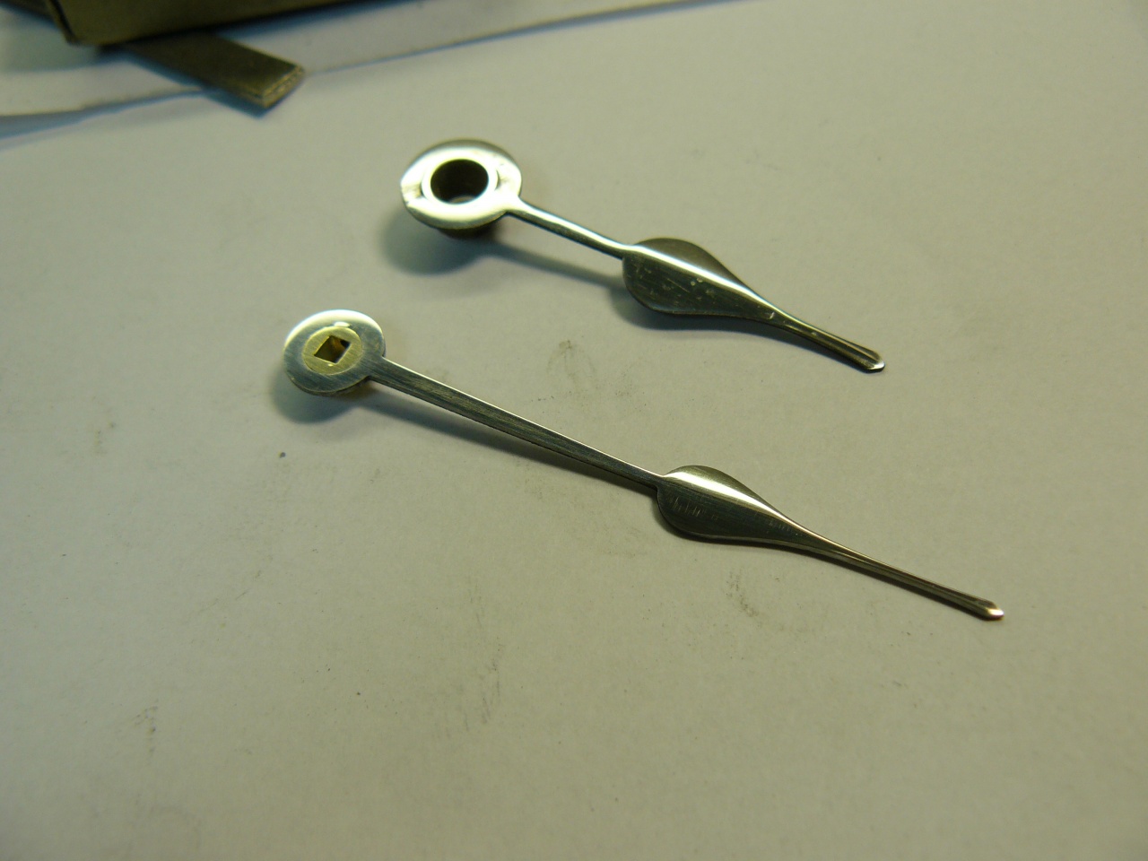

стрелки отшлифованы и отполированы:

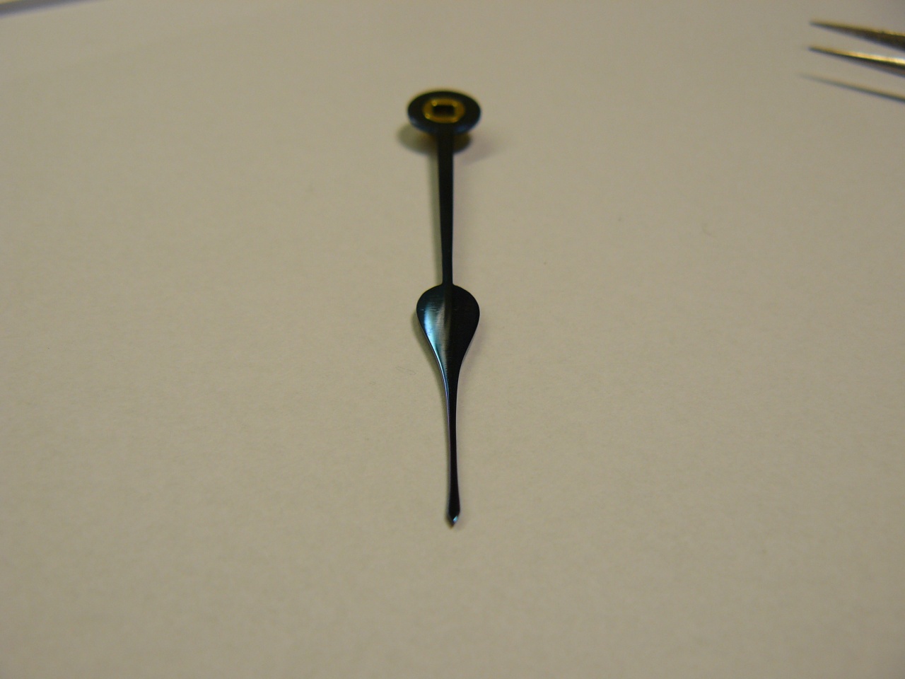

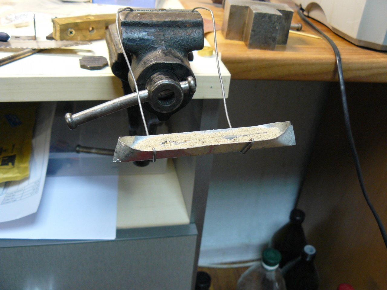

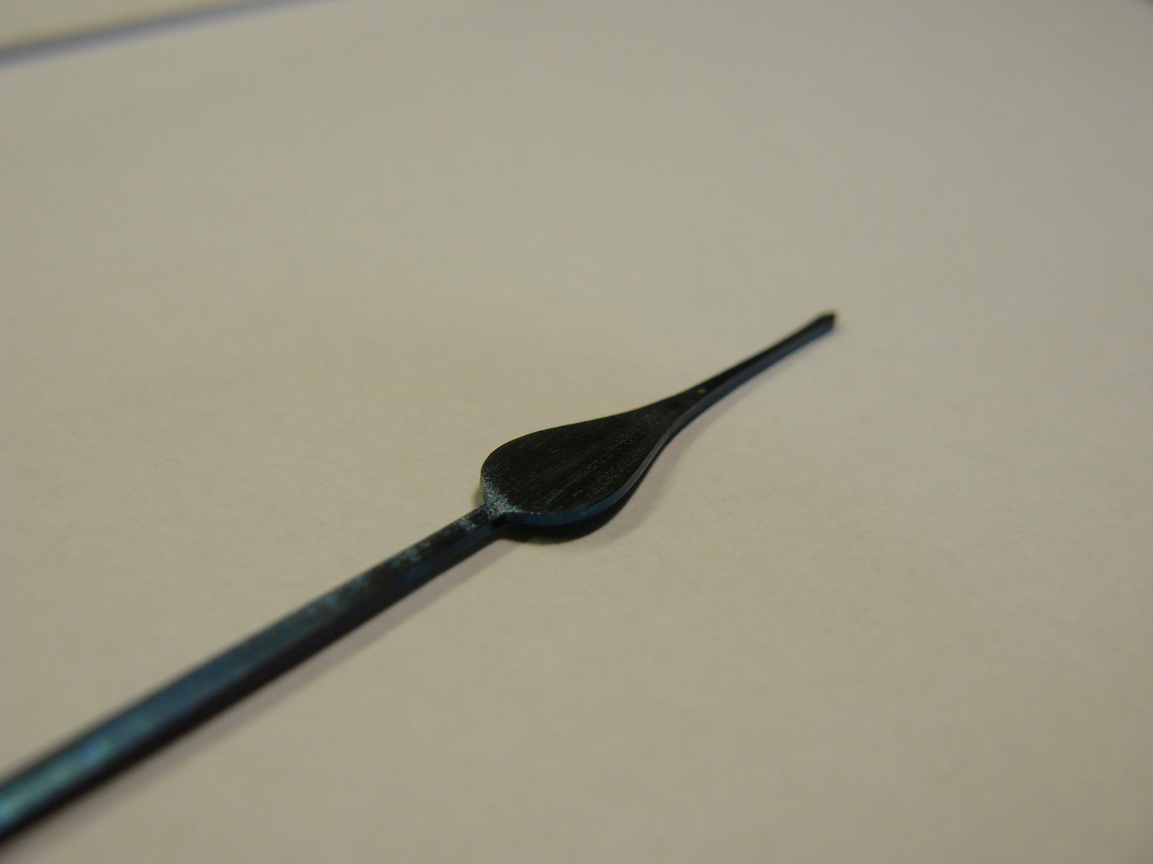

для воронения использовал такую "лодочку" с песком, т.к. латунной стружки нет
никому не рекомендую этот метод, т.к. сложно добиться равномерного нагрева по всей длине стрелки
готово!

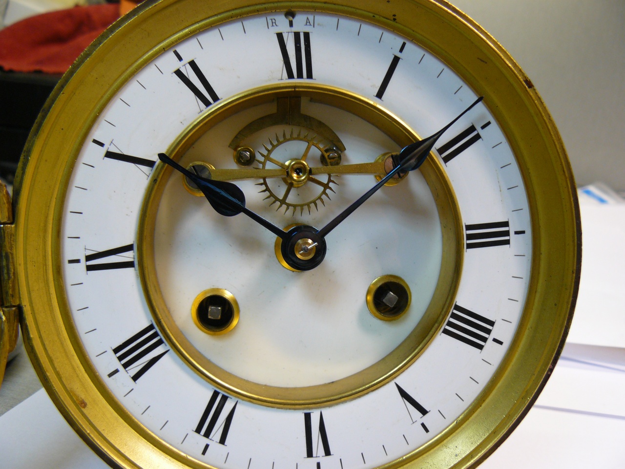

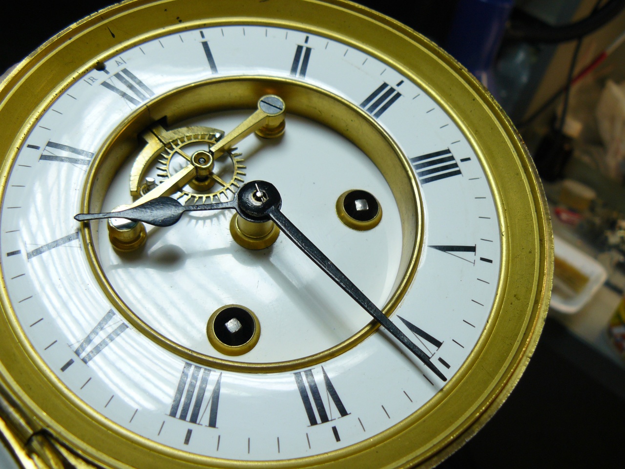

и примерка на часах

Дмитрий, а воронить стрелки можно, не снимая футор?
  #93
Старый 15.04.2014, 00:14
Аватар для Slepoy
Slepoy Slepoy вне форума
Регистрация: 19.01.2011
Адрес: РФ Крайний север
Сообщений: 2,074
Сказал(а) спасибо: 2,996
Поблагодарили 3,673 раз(а) в 1,057 сообщениях
Сообщение от Dima343 Посмотреть сообщение
решил изготовить минутную стрелку...
Чистая работа!
Особо тисочки ручные понравились.
Этот пользователь сказал Спасибо! Slepoy за это сообщение:
Dima343 (15.04.2014)
  #94
Старый 15.04.2014, 00:21
Аватар для Dima343
Dima343 Dima343 вне форума
Регистрация: 29.03.2012
Адрес: Украина, Киев
Сообщений: 11,449
Сказал(а) спасибо: 2,490
Поблагодарили 16,075 раз(а) в 5,852 сообщениях
Сообщение от Klynord Посмотреть сообщение
я так и делал, но без футора воронить будет легче
я вот все думаю, как добиться равномерного цвета при воронении больших деталей неплоской формы
по идее можно сделать воронение просто горячим воздухом при четком контроле температуры, что-то вроде духовки для воронения
почему с футором сложнее:
футор добавляет свою теплоемкость, вследствие чего начало стрелки прогревается медленнее, чем остальная часть

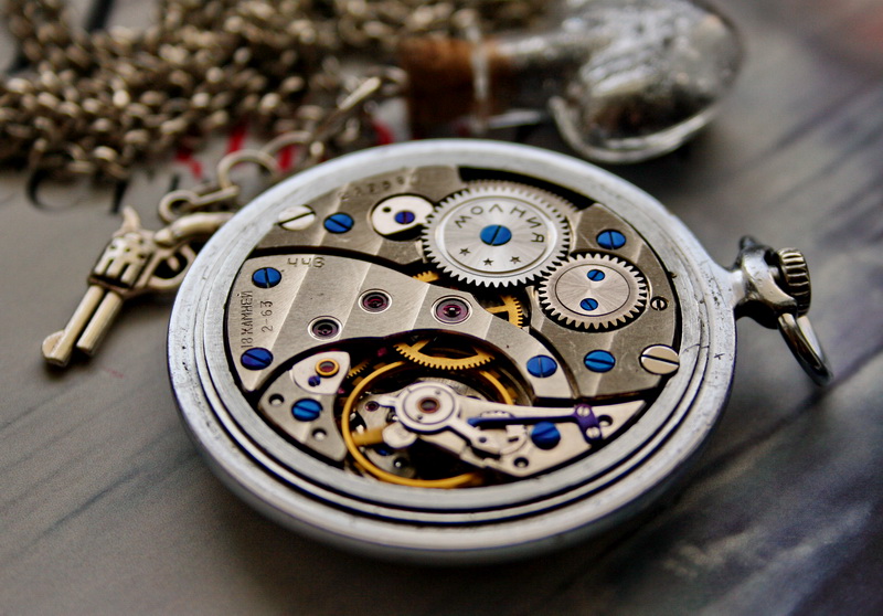

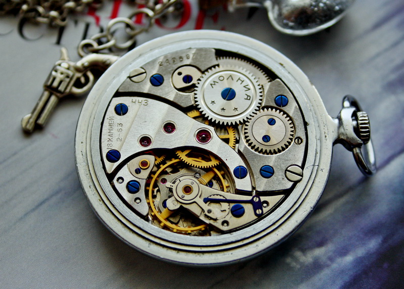

Давно ничего не выкладывал в этой теме... А работа идет
Помогал недавно товарищу с хомажем:
ID:	774596   Нажмите на изображение для увеличения

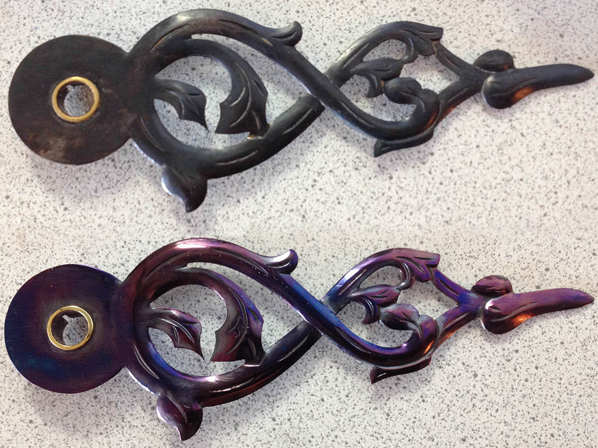

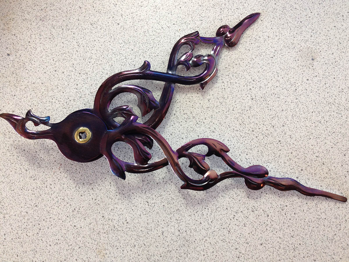

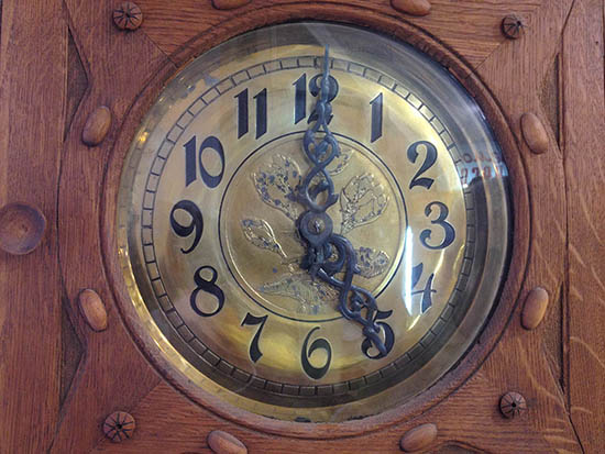

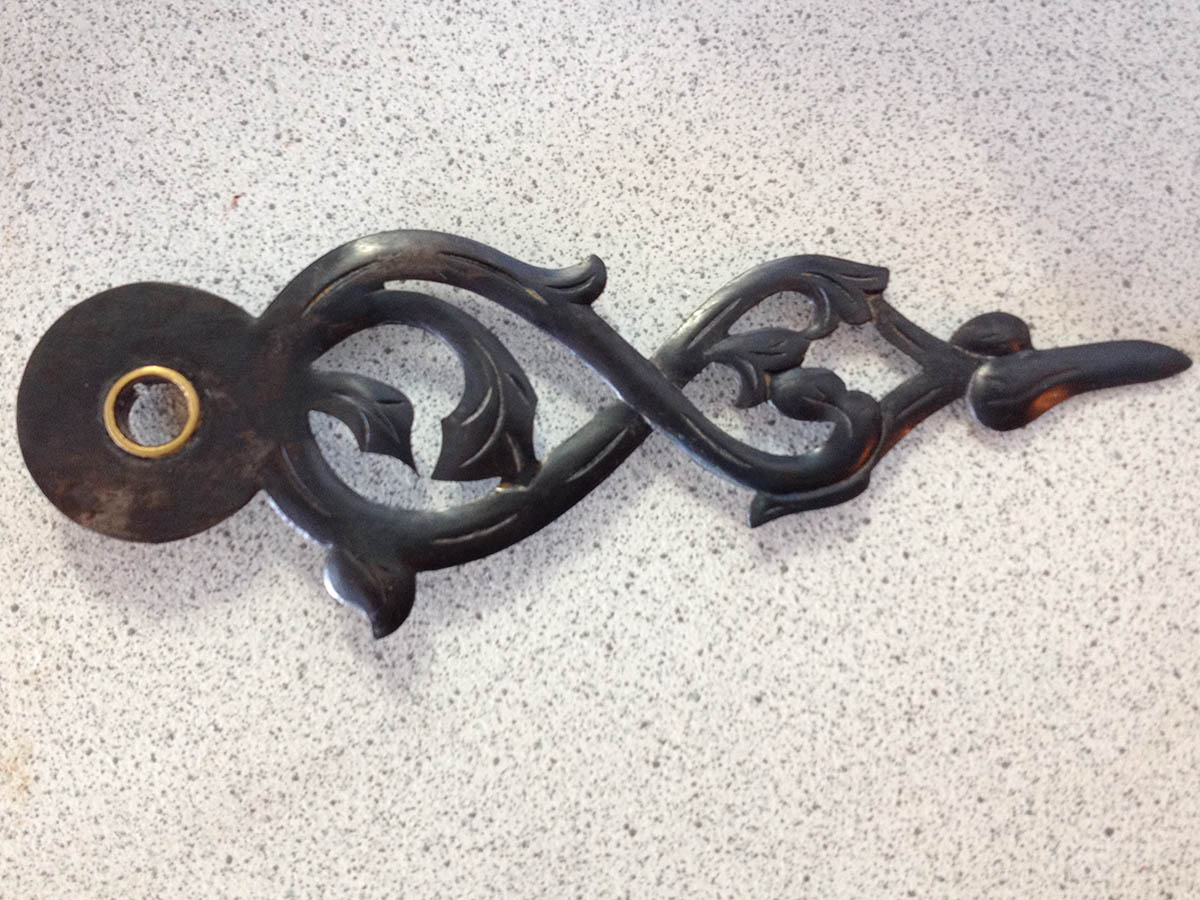

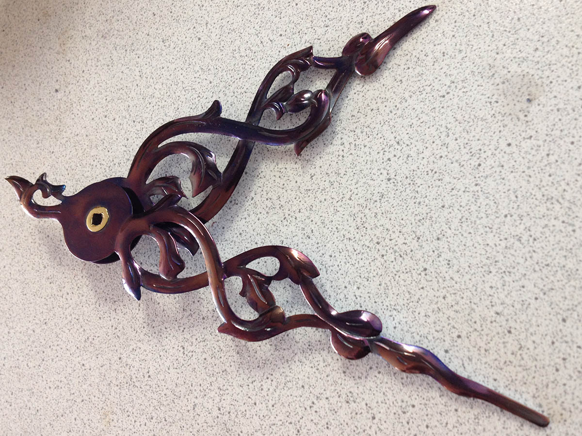

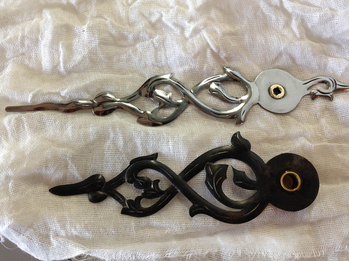

Воронение стрелок напольных часовъ
(ПРОДОЛЖУ ТЕМУ)
вот такие часы восстанавливает для продажи мой знакомый мастер.
попросил меня заворонить стрелки, ибо эти красить после реставрации циферблата будет не комильфо.))
КАРТИНКИ КЛИКАБЕЛЬНЫ.

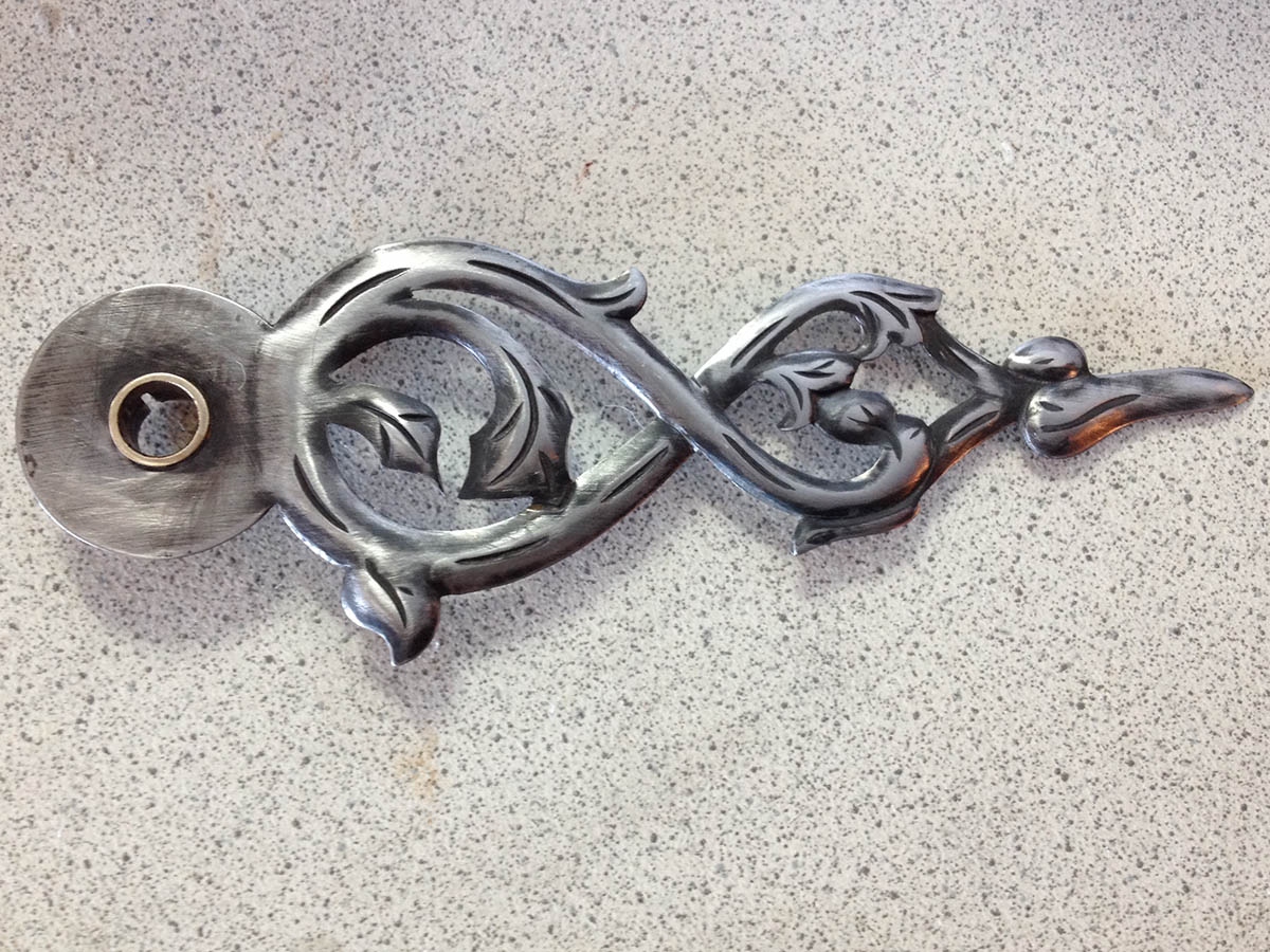

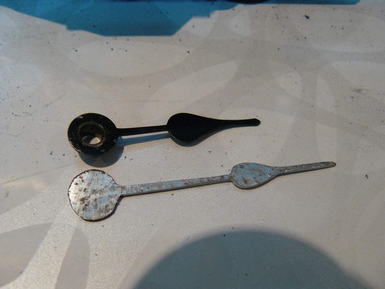

Берем часовую стрелку.

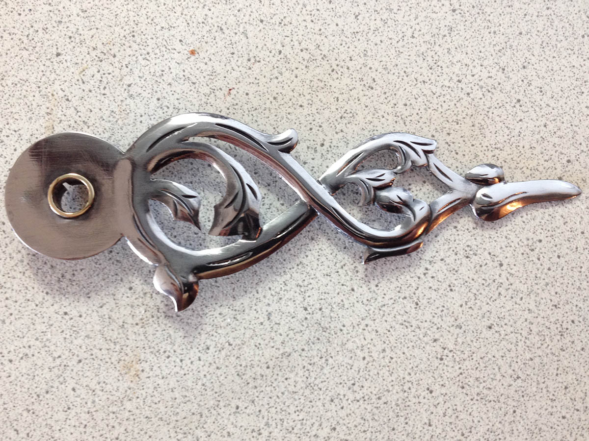

необходимо снять старое воронение, видимо в масле воронили. слой крепок, стар ))) ему уже 100 лет, как и часам. интересно, жив ли мастер? )))))))
сдираем старый слой шкуркой P1000.
далее уже пастой (я использую DIALUX BLANC) и насадкой из войлока полируем до зеркального блеска.
следующим этапом, конечно обезжиривание (использую "калошу" нефраз).
после чего дотрагиваться до стрелки уже себе не позволяю.

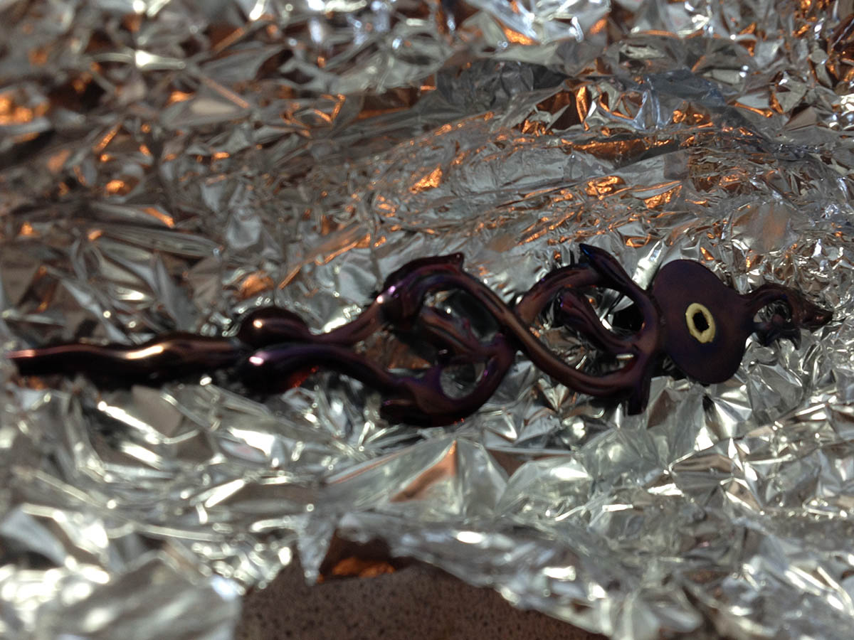

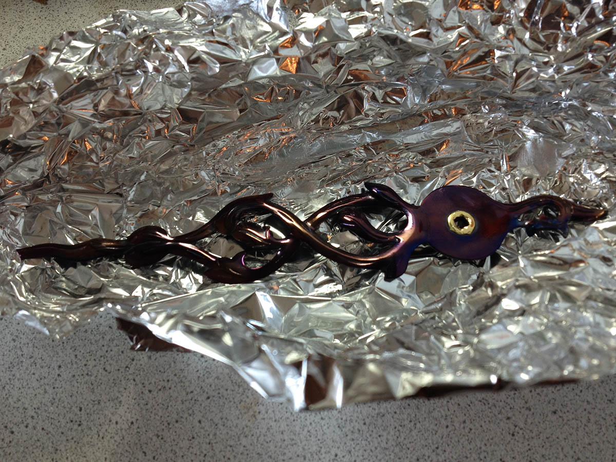

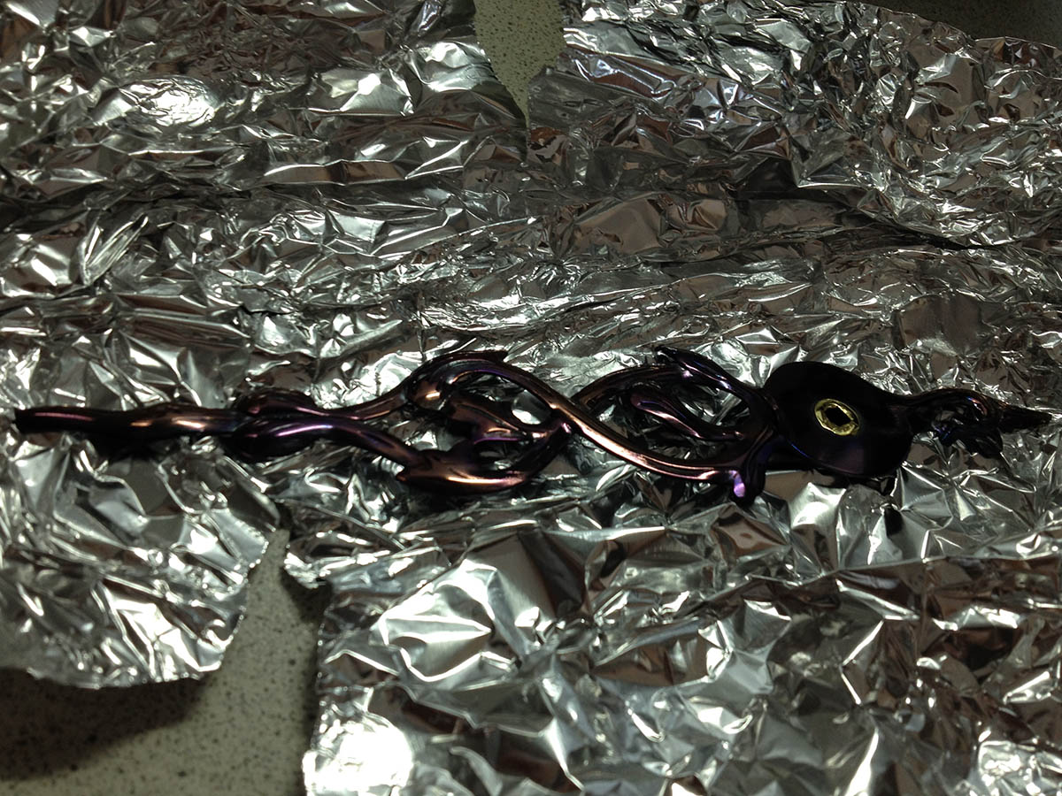

много читал о том, что воронение больших стрелок сопряжено с проблемой из - за неравномерного прогрева. воронить буду газовой горелкой. у меня дорогая мощная, легко перегреть, но с опытом можно научиться очень быстро подавать в нужное место горячий воздух.
включаю электрическую плиту, делаю "лодочку" из фольги, укладываю туда стрелку. это нужно для того, чтобы был ПОДОГРЕВ.
после того, как стрелка нагрелась начинаю горелкой равномерные движения, чуть больше на более массивные части (сначала).
когда появляется побежалость, начинаю подавать воздух туда, где ее меньше.
когда поверхность начинает темнеть, уже подаю воздух на менее массивные части, чтобы уменьшить влияние инертности (более массивные части продолжают темнеть даже если убрать горелку).

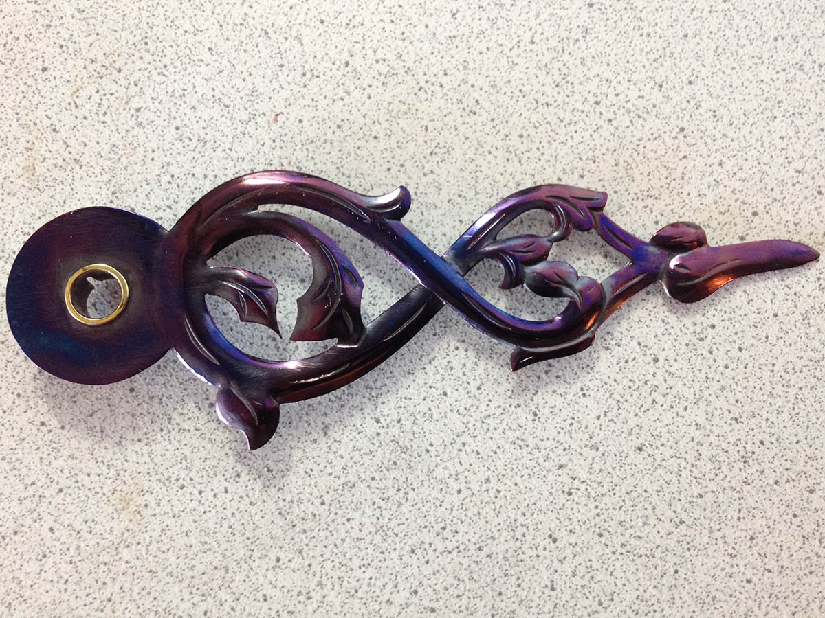

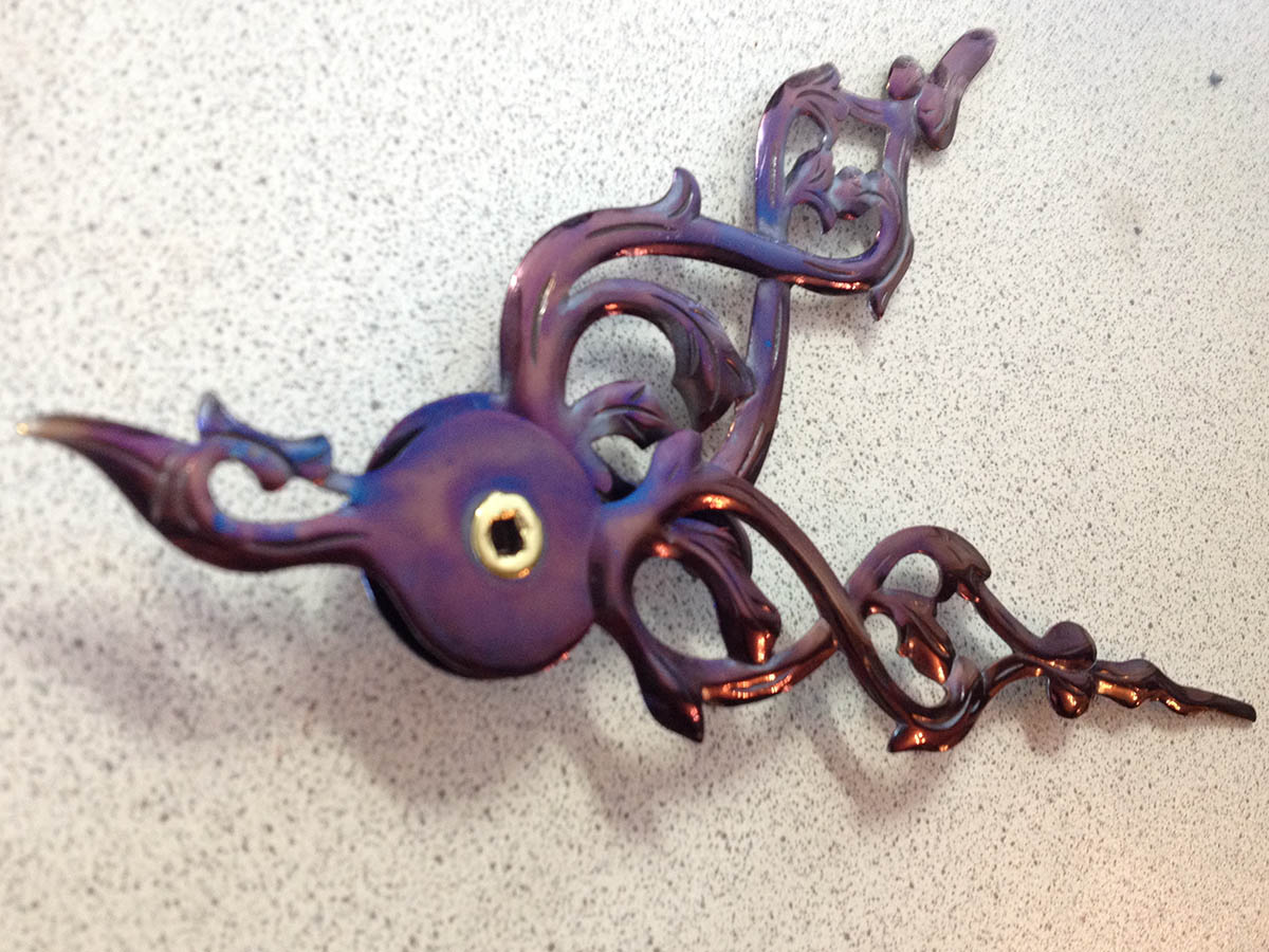

я желал получить не синение, а стрелки именно фиолетового оттенка.
и вот что получилось:
на фото кажется, что цвета несколько неравномерны - где то фиолетовый, где то уже синий, но это не так, если стрелку наклонять, то синий отблеск убежит вперед, а это место станет фиолетовым.
видимо, это оттого, что форма стрелки изогнута во всех плоскостях.
в аттаче еще несколько фоток, воронил первой минутную, там есть и "лодочка" из фольги..
надеюсь, чем то помог читающим форум.
это не сложно совсем.
просто приготовьтесь к тому, что несколько раз придется полировать светло-голубую пятнистую стрелку. и опыт придет )))))))

ID:	779717   Нажмите на изображение для увеличения
ID:	779718   Нажмите на изображение для увеличения
ID:	779719   Нажмите на изображение для увеличения
ID:	779720   Нажмите на изображение для увеличения
Эти 11 пользователей сказали Спасибо! Anth за это сообщение:
borismetelsky (06.05.2017), Dima343 (24.08.2014), kai ph (13.09.2014), Keytujd (24.08.2014), Kolab (21.10.2015), Lentyay (24.08.2014), Mortiis (27.08.2014), Sakibekov Ruslan Aktau KZ (10.03.2015), ssvukr (16.03.2016), varban (16.09.2014), zenit (22.05.2018)
  #100
Старый 24.08.2014, 18:32
Аватар для Keytujd
Keytujd Keytujd вне форума
Регистрация: 12.08.2010
Адрес: Казахстан, Караганда
Сообщений: 2,194
Сказал(а) спасибо: 67,555
Поблагодарили 5,339 раз(а) в 1,034 сообщениях
Anth а футор на стрелке снимать не надо? или его невозможно снять?
