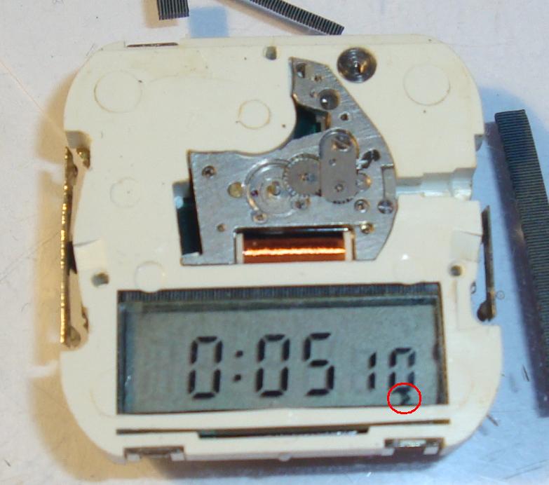

Проводник вырезал, цифровая часть полностью работает.
Правда пока чудил, все-таки дожал индикатор... ((
Под последней секундной цифрой, крайней правой, появился небольшой подтек.Это, как я понимаю, никак не устраняется?
Разгерметизация индикатора.
Внутрь попал воздух.
Если воздушный пузырь будет увеличиваться, будет увеличиваться и пятно.
Если нет - так и останется.
Теоретически, если выгнать воздух, попавший между стёклами - пятно уйдёт.
Но эффективные практические способы мне неизвестны

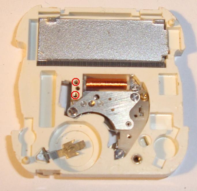

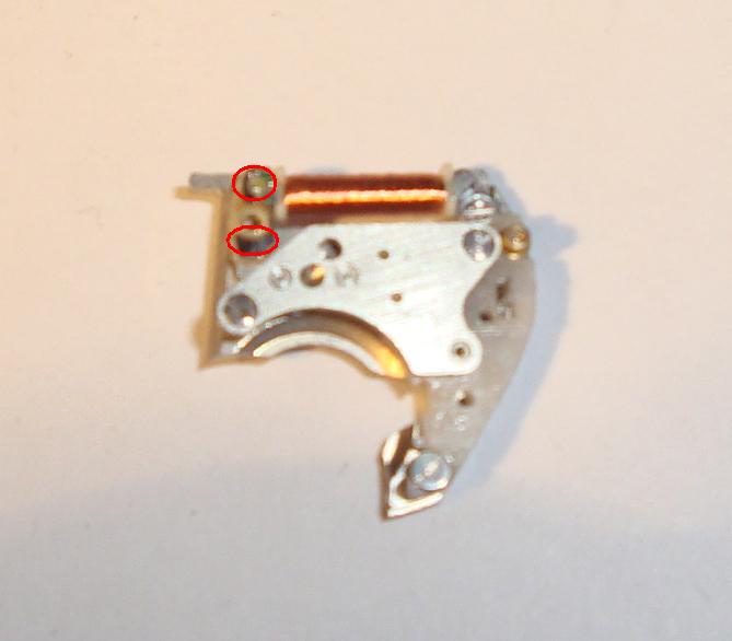

В общем посидел, подумал.
У меня такое ощущение, что в пластиковом корпусе механизма не хватает каких-то типа штырьков-контактов, передающих питание с платы на контакты катушки (на фото обвел красным).
По крайне мере сама катушка звонится только через эти два контакта.
Я прав или опять перемудрил?
Сразу привожу фото подтека на индикаторе. Это сильно серьезно? Или дальше не будет распространяться?

Сообщение от CCCP-2 Посмотреть сообщение
Это массовая их болезнь. У меня 2шт тёклых, те, что попадались в объявлениях - в основном тоже. Я хотел разведать вопрос заказа таких (учитывая ценность часов, это может быть оправдано) - но мне справедливо заметили, что нужно бы знать хотя бы марку прототипа... на том всё и закончилось, т.к. я её не знаю. Только производитель известен - саратовский "Рефлектор".

Перебрал механику - вроде все нормально. Катушка звонится. Сделал импровизированные контактики, но стрелочная часть так и не запускается.
Или все-таки питание на нее по другому подается, или, может, шаговый нерабочий?
