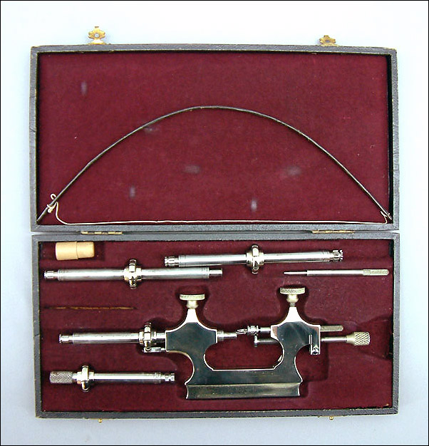

Сообщение от Андрей Бабанин Посмотреть сообщение
У меня есть барабанчик с пружиной, к которому приделана катушка с нитью для привода.
Хорошая вещь! В моём Жако есть место - отверстие расположенное под поводком - для установки такого барабанчика, но самого его нет. Возможно он приобретался как дополнительный аксессуар.

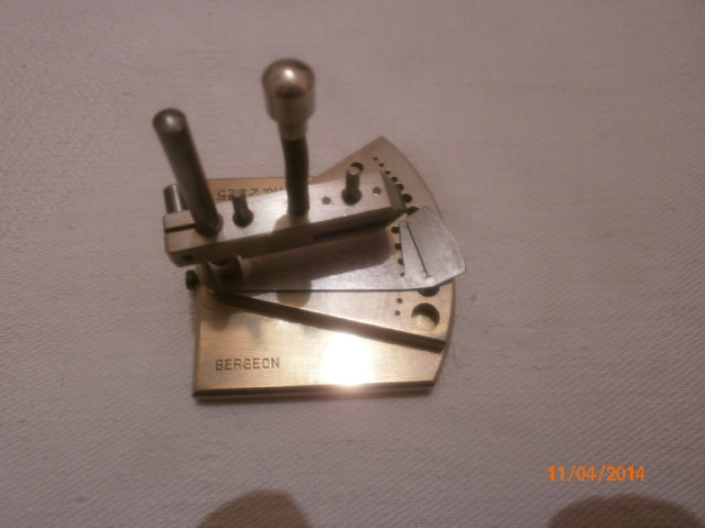

Коллеги, добрый вечер. На Аукро появилась в продаже очередная(для меня лично) загадка. Прошу просветить, что это за приспособление. Спасибо.

Сообщение от mishinmaster Посмотреть сообщение
Добрый вечер!
Это является старинным инструментом для работы с колесом баланса в неразобранном состоянии.
С уважением
Душан

Спасибо, Душан Владимирович! А КАК этим инструментом пользоваться? Есть ли где- то описание?
Вот!
С уважением
Душан
