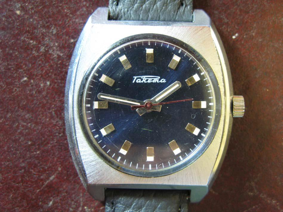

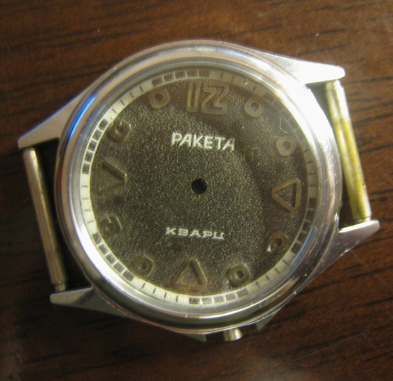

Добрый вечер, уважаемые форумчане, интересно Ваше мнение по данному оформлению, достоверно ли оно?
Имеются ли в Ваших коллекциях часы с идентичным циферблатом, можете ли поделится фото?

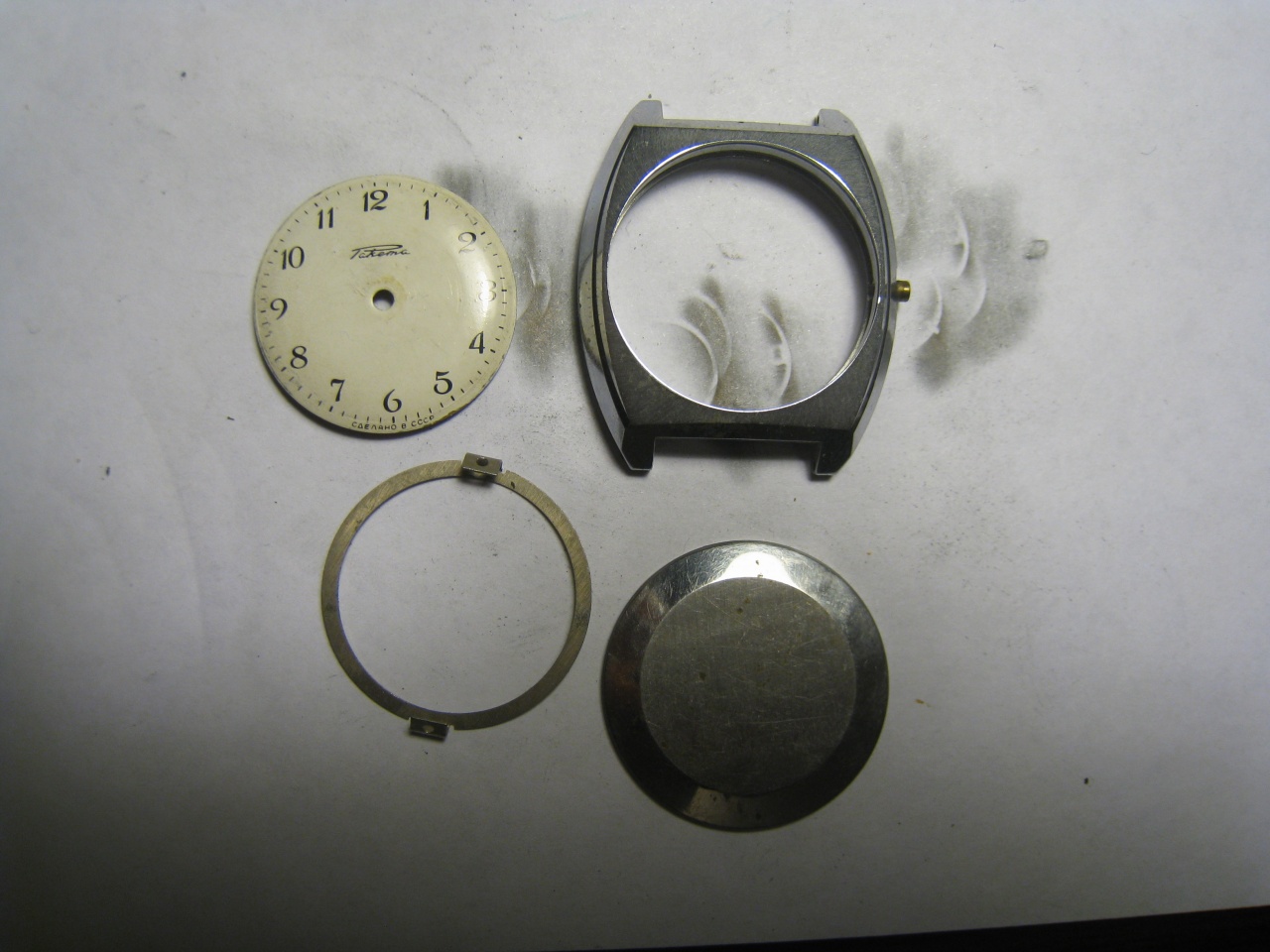

Вот такой набор
Подскажите, пожалуйста, правильное ли оформление и какая машинка должна стоять.
Если в Вашей коллекции есть фото оно бы меня сильно выручила
(цифер под балтику )
то что уже собрал;

Странно, что крышка хлопушка. Циферблат точно не отсюда. Внутри скорее всего должна стоять 2609.НА.
Фото Ракеты с похожими корпуса есть в коллекции уважаемого Александр2.

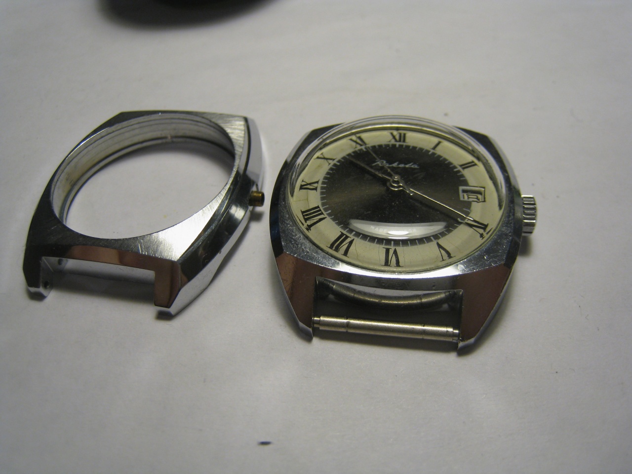

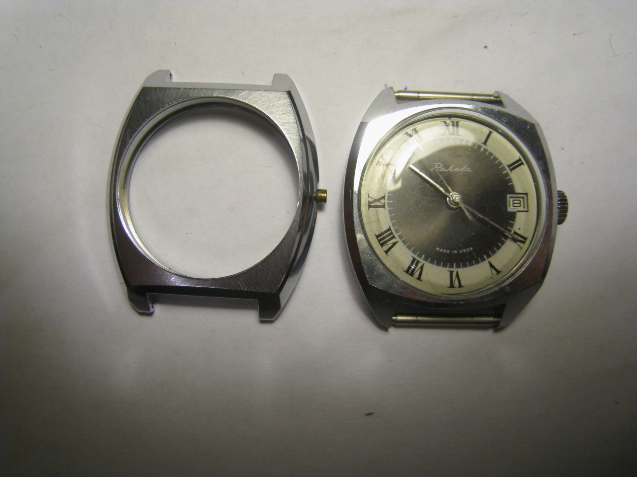

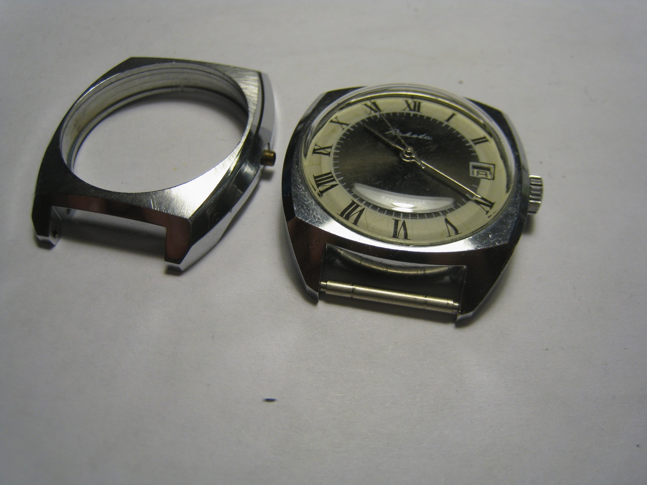

Vilos
спасибо за сообщение, интересно была ли распространена практика устанавливать в данный корпус
циферблат с двумя ризками на 12 часов (ризки по всей длине рассечены полоской краски) или серия этих циферблатов ставилась преимущественно в 621 корпуса?
Сообщение от Vilos Посмотреть сообщение
Странно, что крышка хлопушка. Александр2.
тут наверно Вы имеете заблуждение? давайте вместе проверим ,
т.к. завинчивается 691 корпус чуть похож на корпус сообщении #93,
691 есть тут link а так же идентичные часы есть в моей коллекции link
и что бы можно было увидеть атличия я сделал несколько фотографий:

Затрудняюсь ответить. У меня, как ни странно, нет ни одной Ракеты в таком корпусе.
Надо срочно заполнить этот пробел.
Сообщение от samun Посмотреть сообщение
Нет, я просто удивлён. Хлопушки для Ракет больше характерны для ранних моделей и наоборот поздних.

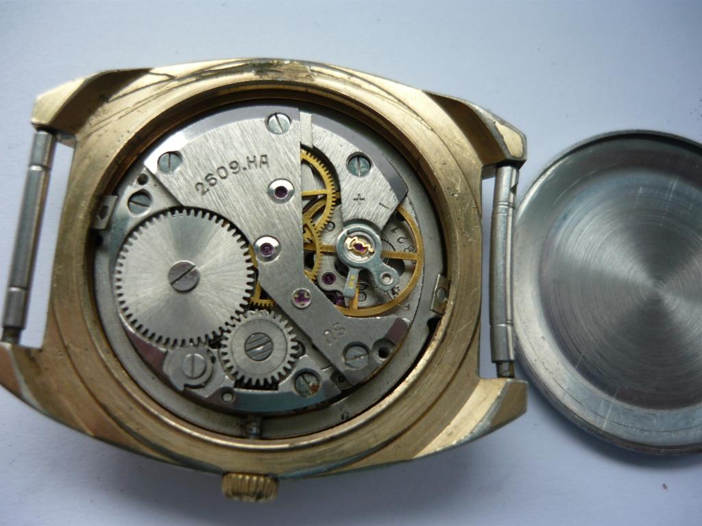

Ну что же спасибо что ответили, может у других форумчан есть информация?
ID:	571935 Нажмите на изображение для увеличения
ID:	571936 Нажмите на изображение для увеличения

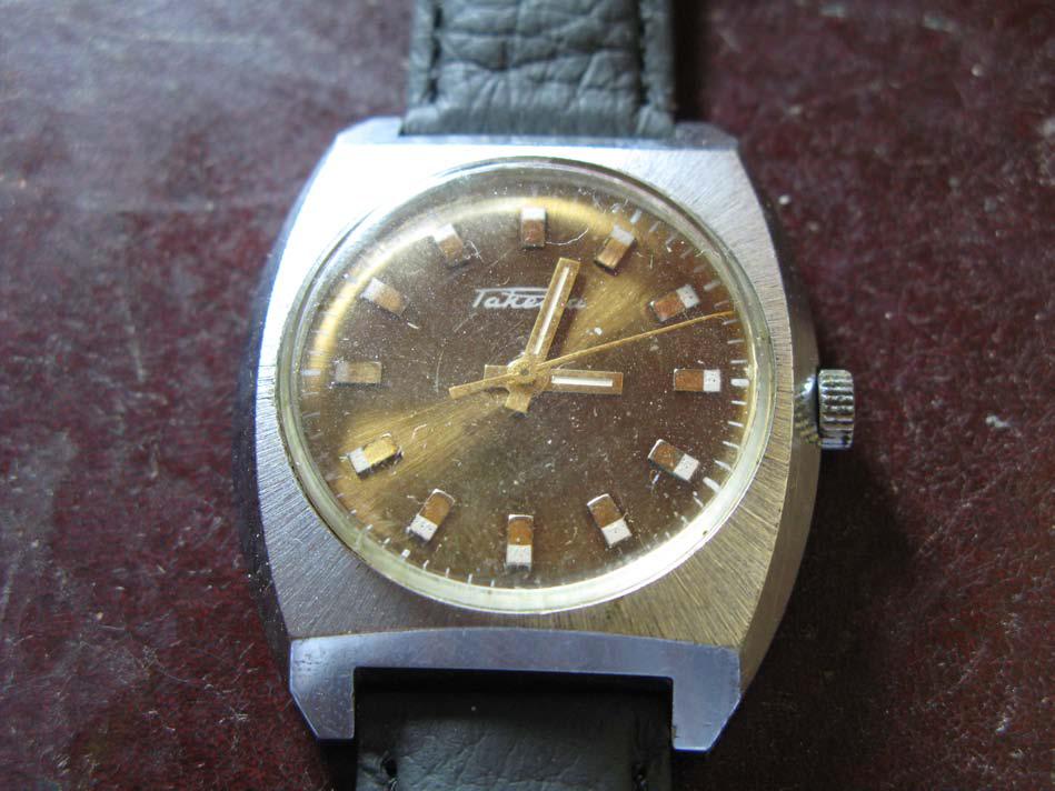

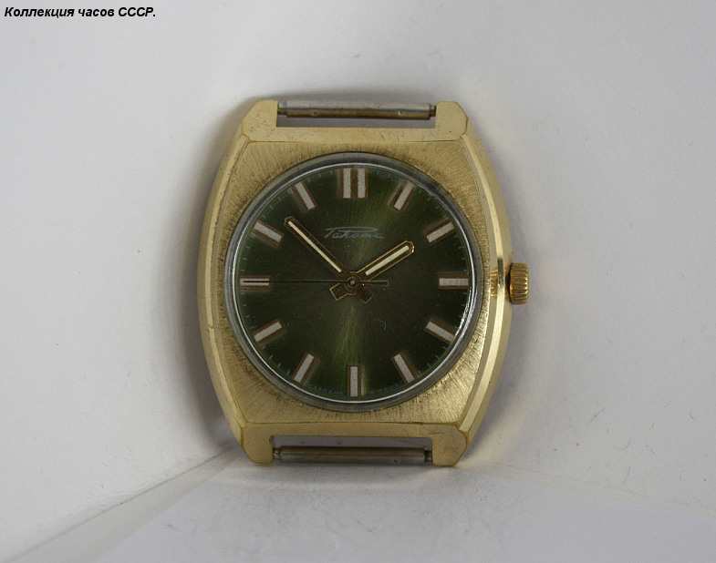

Вот пару фотографий из чужих коллекций, у большинства в данных часах установлены механизмы с треугольным агринажным мостом

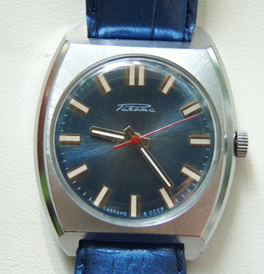

В этом корпусе должна стоять Плоская Россия. Правильные оформления в посте #94 и в 97-м посте на 3-м фото. На 1-м и 2-м фото "котлеты" с Балтикой внутри.

http://www.forum.watch.ru/attachment...7&d=1385321283
У меня вот такие же в точности часы, только с тремя белыми стрелками и индексами. Циферблат синий. Корпус хромированный. Крышка пустая. Механизм 2609НА со снятой фаской.
Есть к ним у кого-нибудь родное стекло диаметром 30 мм на обмен?

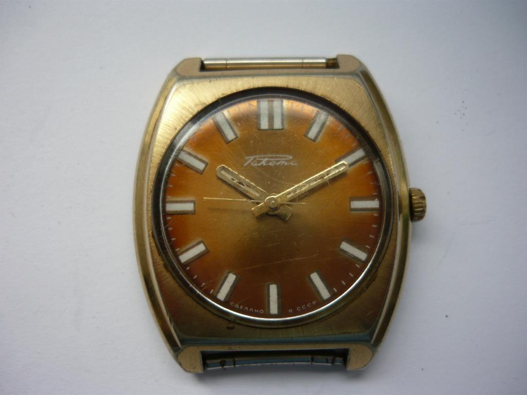

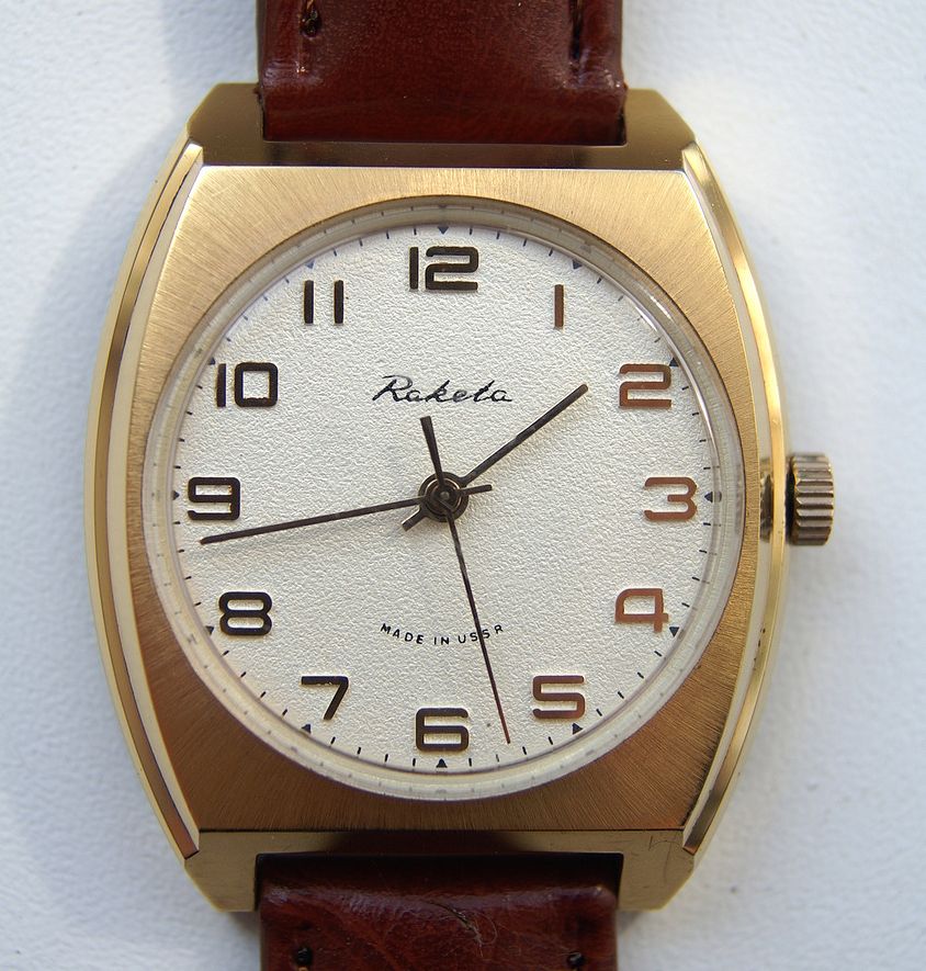

Еще один пример правильного оформления (фото с Молотка).
