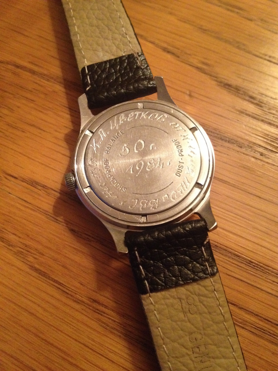

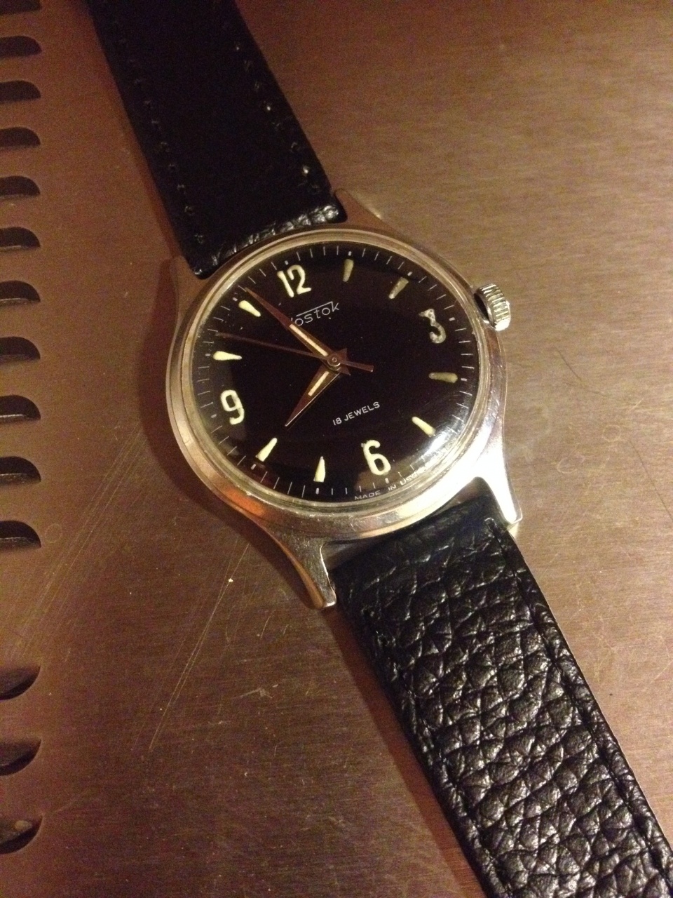

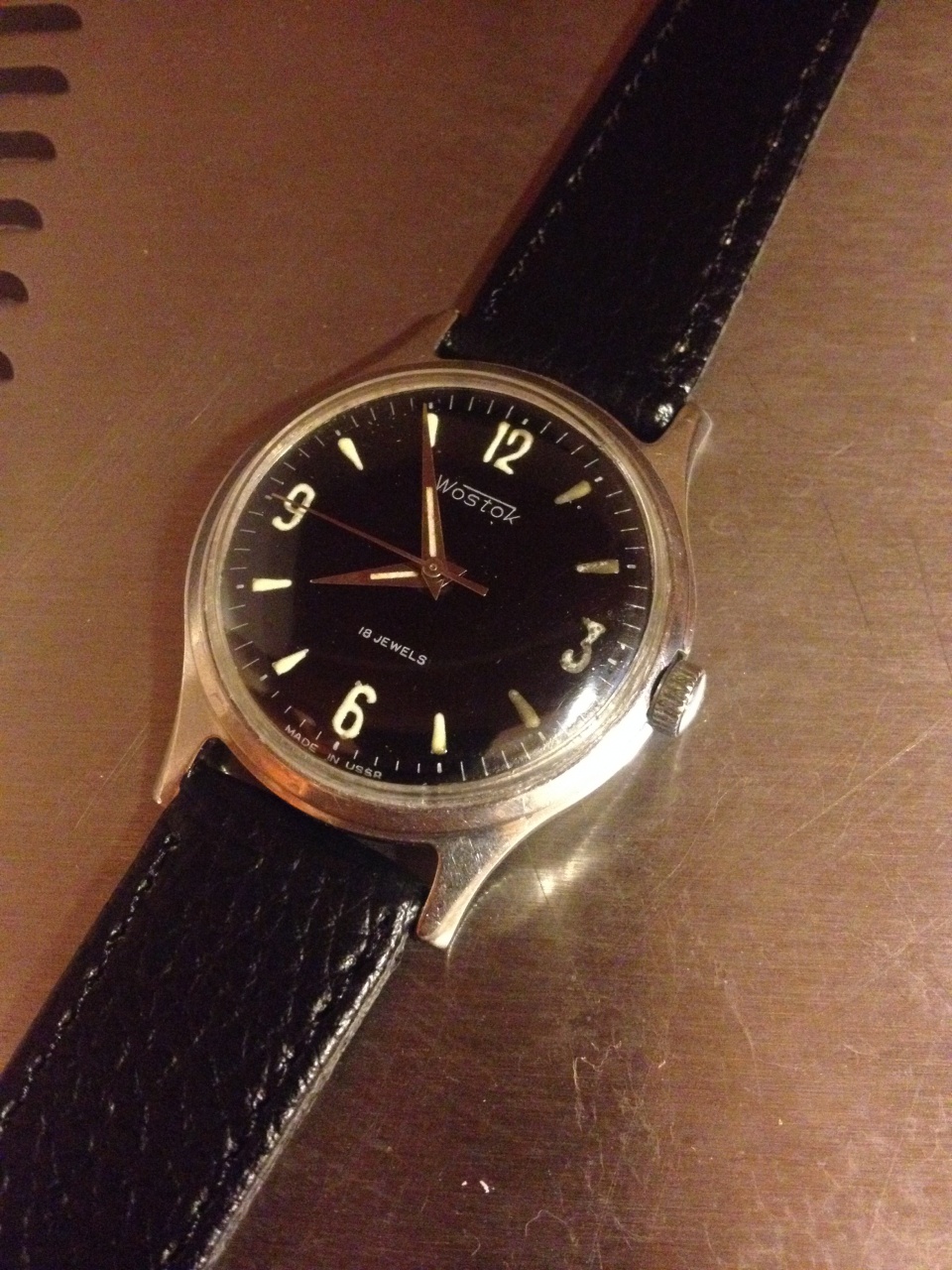

ето го
ID:	1025495   Нажмите на изображение для увеличения
ID:	1025496   Нажмите на изображение для увеличения
