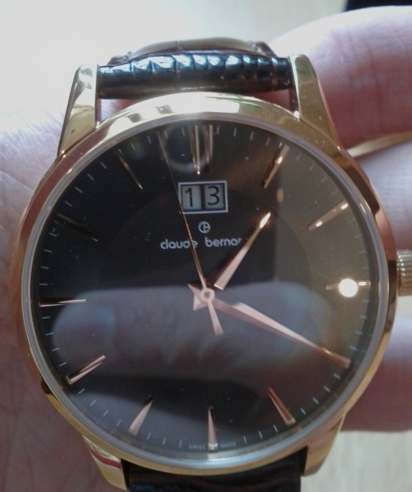

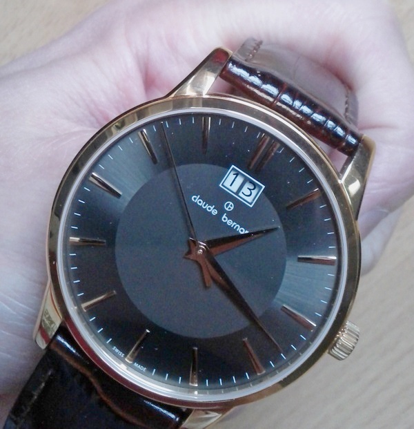

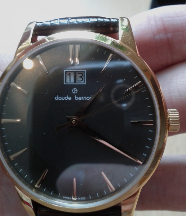

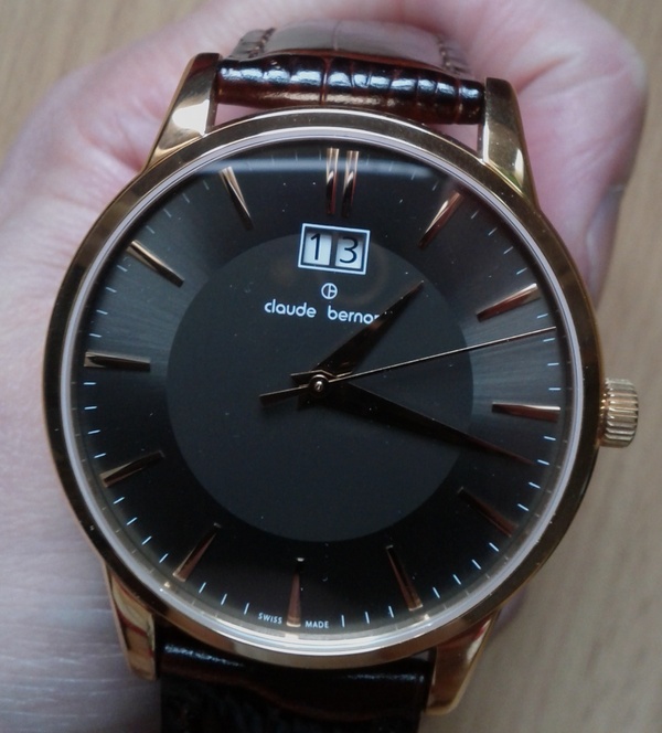

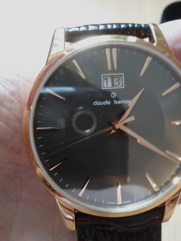

Приветствую, т.е. вот это тоже норма(секундная стрелка не попадает на риски)?

ЗЫ: кварц, механизм Ronda 6003.Big Date, шаг 3.30mm, cтоимость ~20 т.р.
  #99
Старый 13.02.2015, 11:57
Agriz Agriz вне форума
Регистрация: 30.03.2010
Сообщений: 2,504
Сказал(а) спасибо: 3,013
Поблагодарили 6,769 раз(а) в 1,784 сообщениях
Мммм... Не вижу у Вас сильной рассогласованности. Вы про согласованность секундной и минутной?
Так она при каждом переводе стрелок меняется (на кварце, и, наколько могу себе представить, на большинстве механик тоже). Там же "расцепляется" (скажем так) связь между секундной и минутной (в отличие от связи минутной и часовой).
То есть если сильно раздражает, то можно попробовать самому "синхронизировать" минуту и секунду, останавливая и в нужный момент запуская секунду. Но бывает такая засада, что при вдавливании ЗГ немножко сшевеливается минутная стрелка. Но если несколько раз попробовать, то можно подобрать.

Нет, я про то что секундная стрелка вообще на риски не хочет попадать, местами стрелка прямо ровно между рисками
