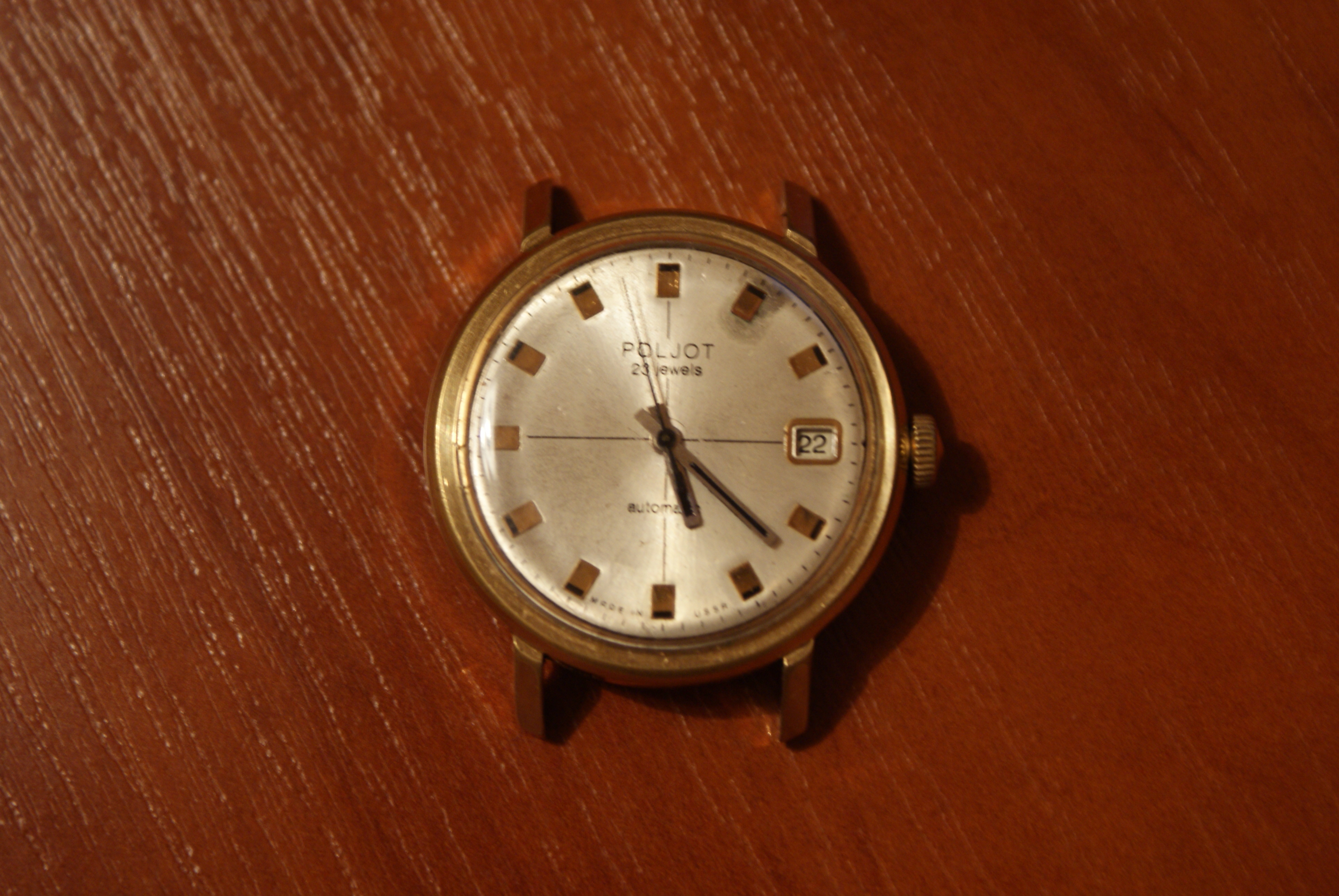

Похоже там мин. и час. стрелки от штурманских.
Да и заводная не своя - должна быть плоская, а здесь выпуклая по центру

Сообщение от arsenal Посмотреть сообщение
Котлета.
Циферблат от модели в золоте на 2616 2н.
Там видно, что и по диаметру циферблат чуть меньше посадочного места.
А вот корпус от чего - не пойму пока
Вы уверены?На них царапин толком нет даже...Хотя насчет циферблата вы скорее правы...видно зазор

Сообщение от Лев Посмотреть сообщение
Да вот прям в этой ветке и обсуждался
http://forum.watch.ru/showthread.php?t=129073
В золотых часах - http://forum.watch.ru/showpost.php?p...0&postcount=49

Корпус от старого 23 камневого полета, цифер от поздней модели из другого корпуса, кольцо там низкое стоит, поэтому зазор. В этом корпусе мех крепится лапками в проточку корпуса.

Сообщение от Visher Посмотреть сообщение
Да котлета значит...но красивая все равно)

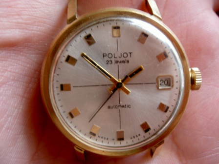

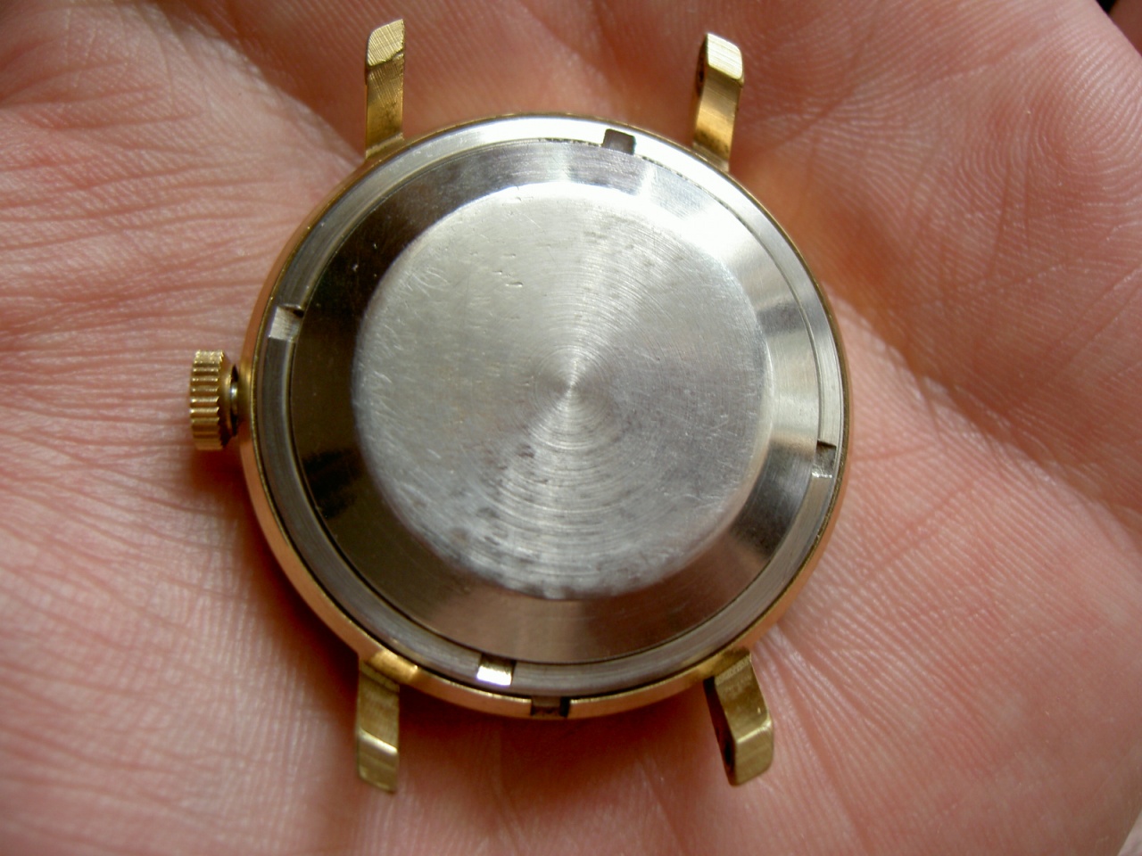

Котлета.
Вот такой правильный Полет 2616.2н в позолоте.

Спасибо. Интересная модель, не видел раньше.

Сообщение от CHASPROM Посмотреть сообщение

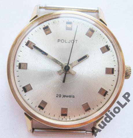

Ищу такой корпус недраный, может есть у кого? Да и вот вопрос, от 29-ти каменного корпус подойдёт по диаметру и высоте? Он на втором фото. Мне кажицца, там только задняя крышка пониже...
