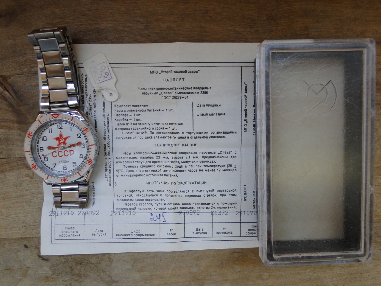

Купил на блошке такую вот Славу-кварц с советской символикой.
Экспортное исполнение.
Сделаны в 1992 году, уже после развала СССР, на цыфере - Мейд ин Раша
Механизм 2356 на 7 камнях, по мнению специалистов - лучший кварцевый механизм СССР
Сообщение от Vilos Посмотреть сообщение
Да. Несколько моделей Слав в конце Союза переделали на 2356. Эту в том числе.
Ну вот я такую как раз и купил. Батарейка там вроде -
LR921

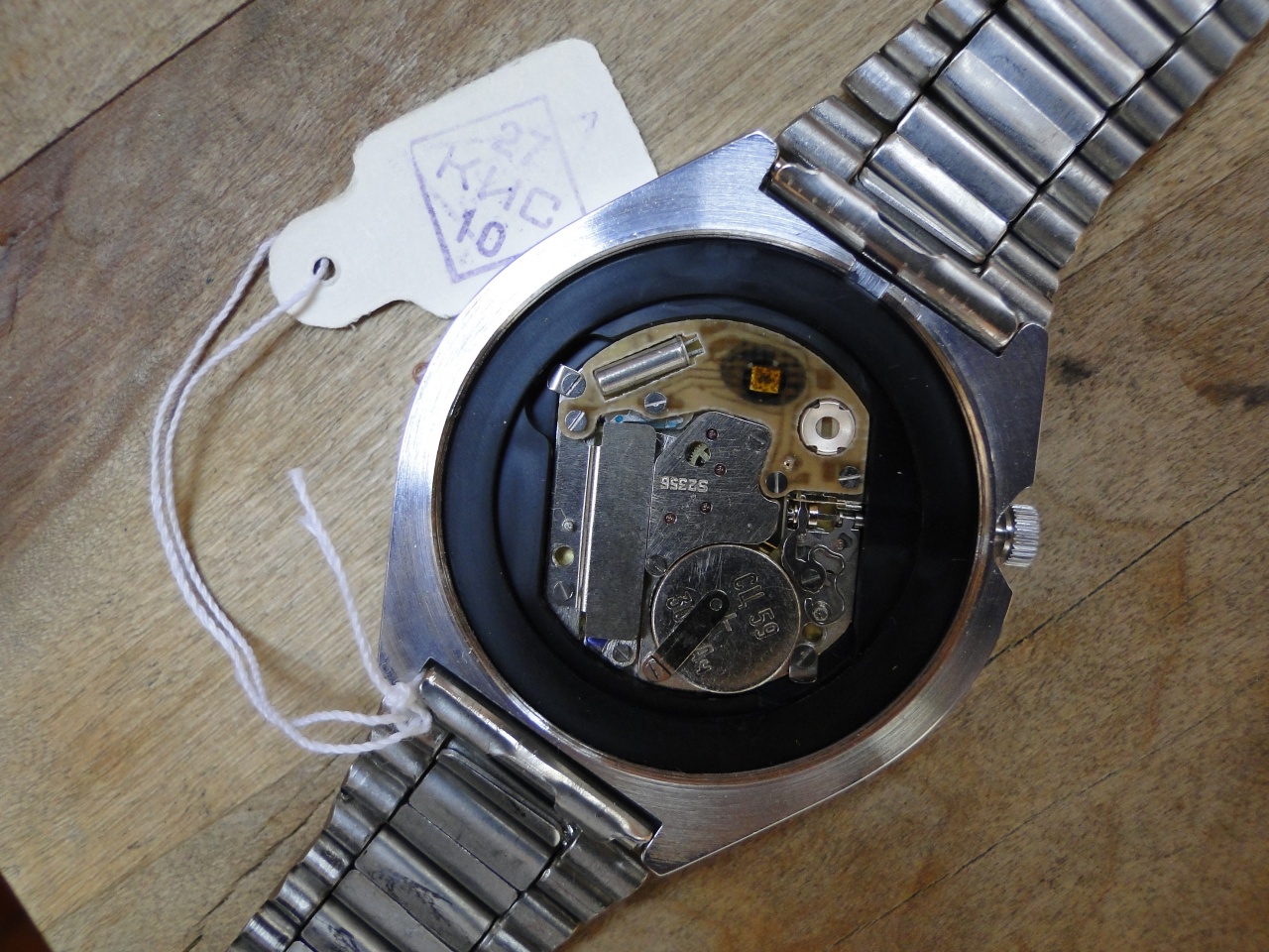

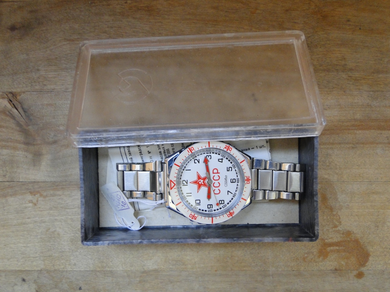

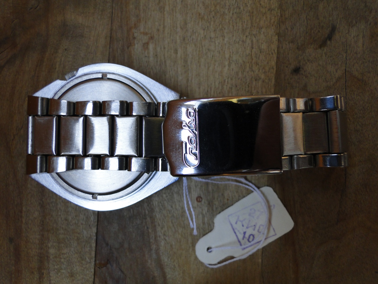

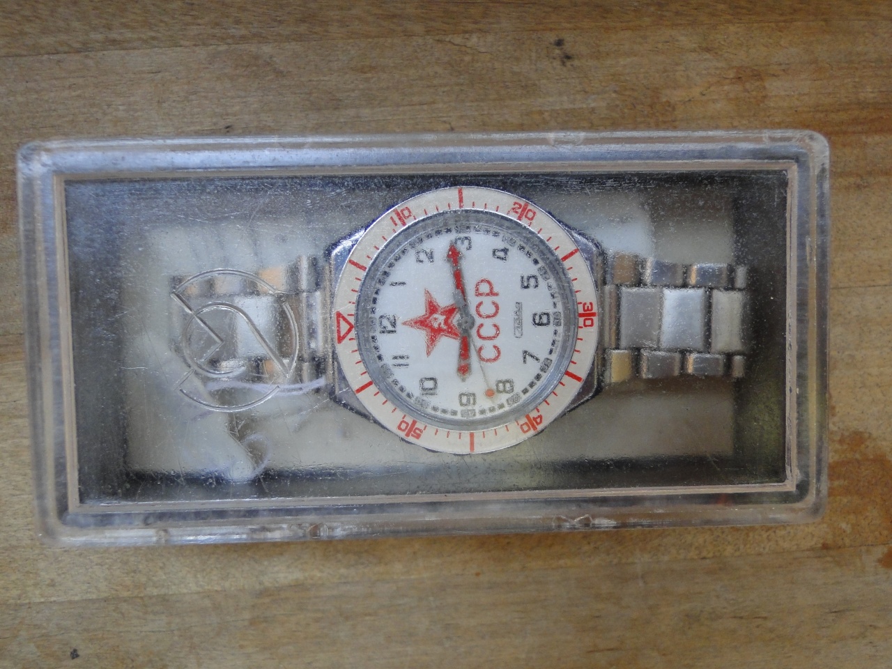

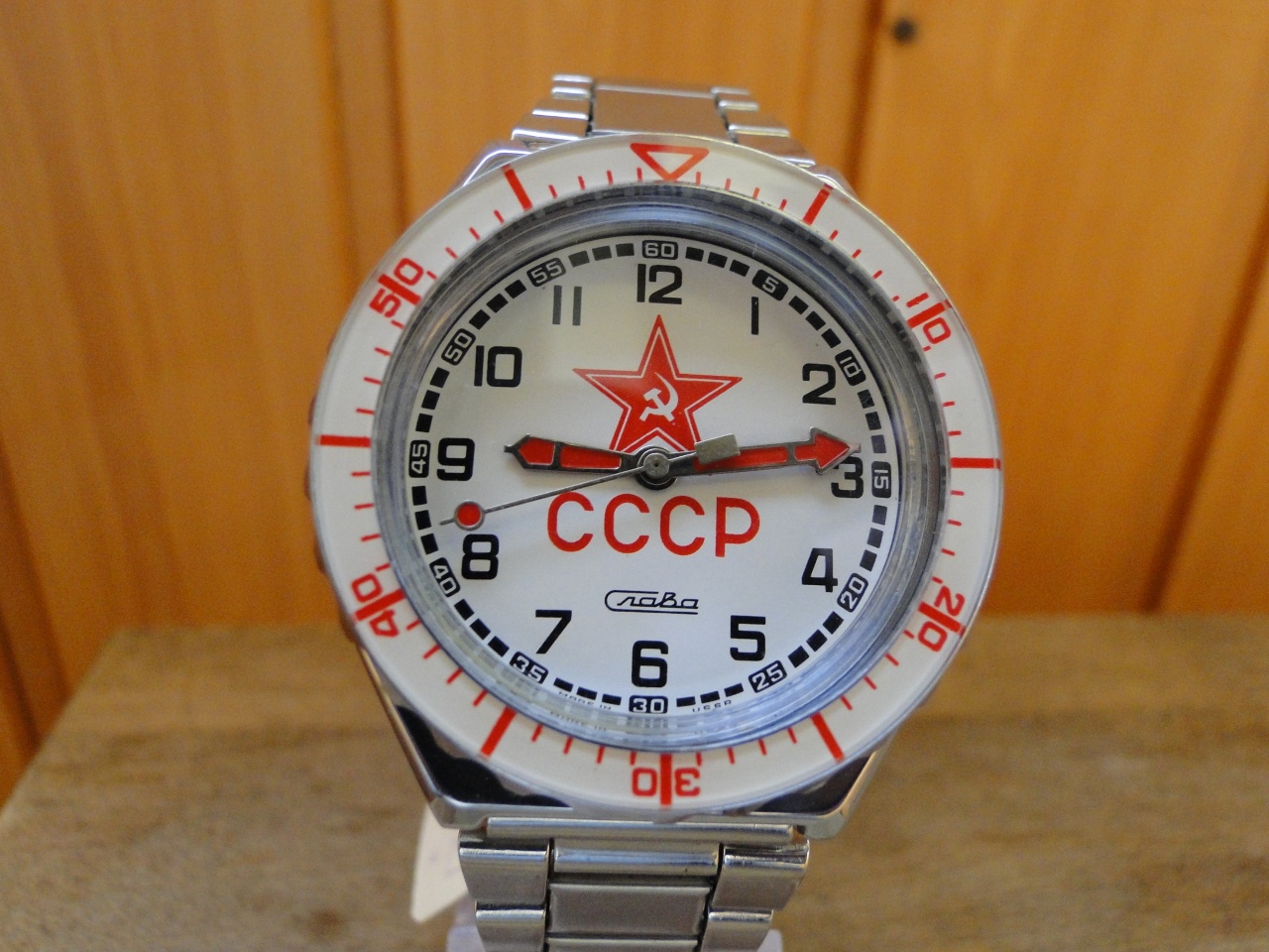

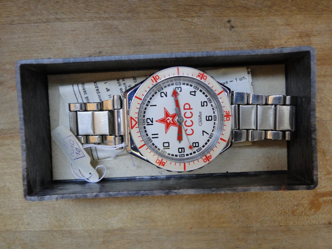

Слава СССР. "Made in USSR" на циферблате. 1992 год по паспорту. Механизм S2356. Что означает "S"? "Slava"?
Да, Слава. Как "R" на Ракете.

Маркировка S2356 означает, что машинка уже российская. И это вовсе не означает, что часы котлетные. Подобная мешанина повсеместно была в 91-92 годах. У меня есть несколько нулевых Полетов 2460 с паспортами 1992 года - машинки P2460, а на циферах "Made in USSR". Я видел массу Ракет конца 91- начала 92 годы с механизмами с маркировкой SU и "Сделано в России" на циферблате. Вырабатывали еще советские комплектующие. Вполне логично, что сотни тысяч исправных деталей никто не отправлял под пресс из-за проблем с маркировкой. Да и не те времена были, есть было не чего, а не о кашерности маркировки заботится.
