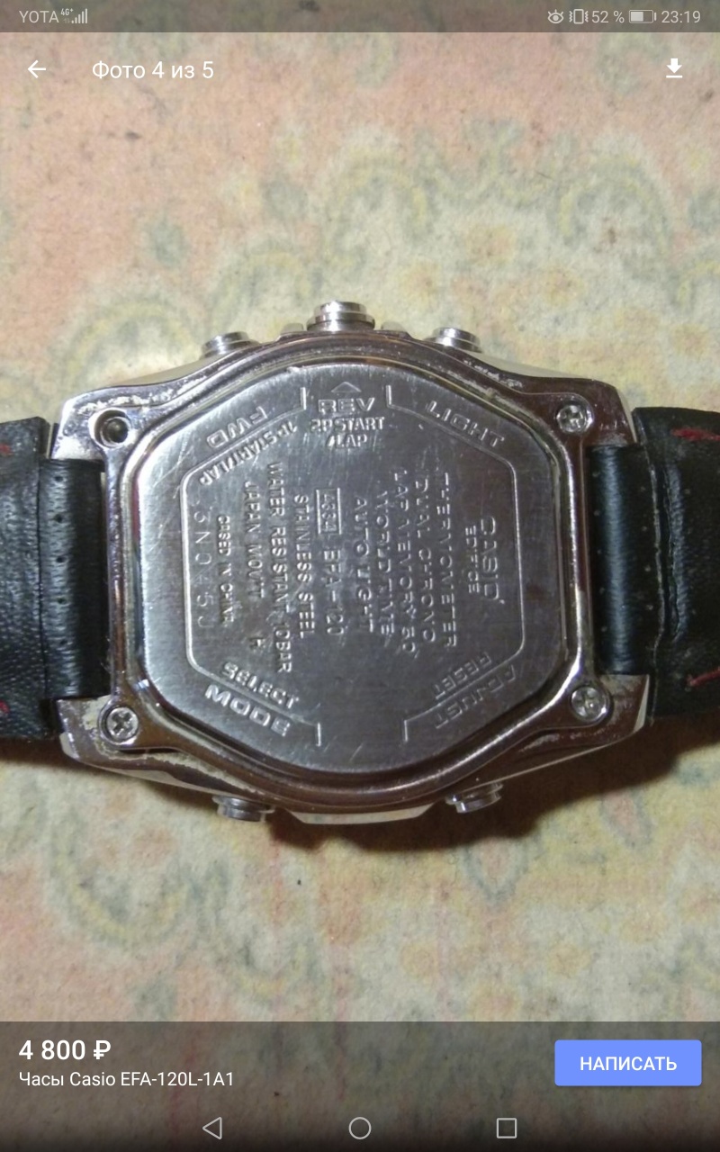

Прочитав ветку про 120е,понял что для лучшей читабельности циферблата нужно брать 120е но не 1А а 7А. Я правильно понял? И скажите пожалуйста уважаемые владельцы 120х. У них правда корпус из нержавейки без какого либо напыления? Часики понравились конечно. Но пугает не читабельность цифрового времени. Сейчас вовсе тяжкие таскаю F 105. Цифры на них отлично читаются. Жаль только не на браслете. Терппть не могу ремешки с классической застежкой.
  #97

Оказывается бывают подделки. Или нас производитель дурачит? Задняя крышка окислилась. Нажмите на изображение для увеличения

Владельцы данных часов сравните пожалуйста надписи на своих часах и на этих. Эти часы продают на юле. Спросил у продавца, что это хромирование облезло или окисление на метале пошло. Он сказал что окислились. Но как так!? Они же из нержавейки должны быть! Или это реплика у него?

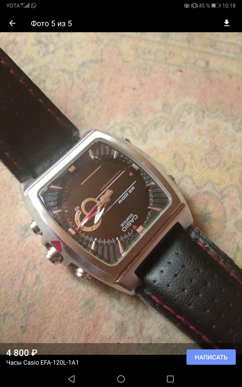

Она не окислилась, а банально грязная. Подделок этой модели никогда не видел. Есть фото со стороны дисплея?

Говорит окислилась. Фотку сейчас выложу.
За 4800 продаёт. Батареек нет. В инет магазине видел за 5000 120D. Почему интересно на них такая разница в магазинах. Цены варьируются от 5000 и почти 8000р. Разница в 3000р. За что?
