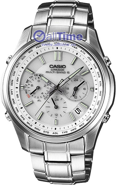

Внесу свои 5 копеек.
Часы как на фото. При установке DST в ручную часы при синхронизации переводятся на час назад и сбрасываются в STD. Вылечил коррекцией стрелок на два часа(благо часы позволяют).
П.С. Синхронизировал в ручную в 20,00(на катушке) 2600км до Штутгарта.. Все 4 раза стабильно...
