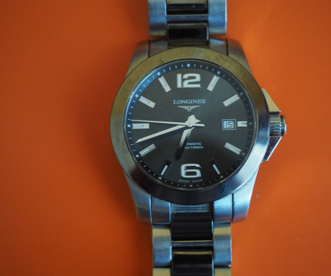

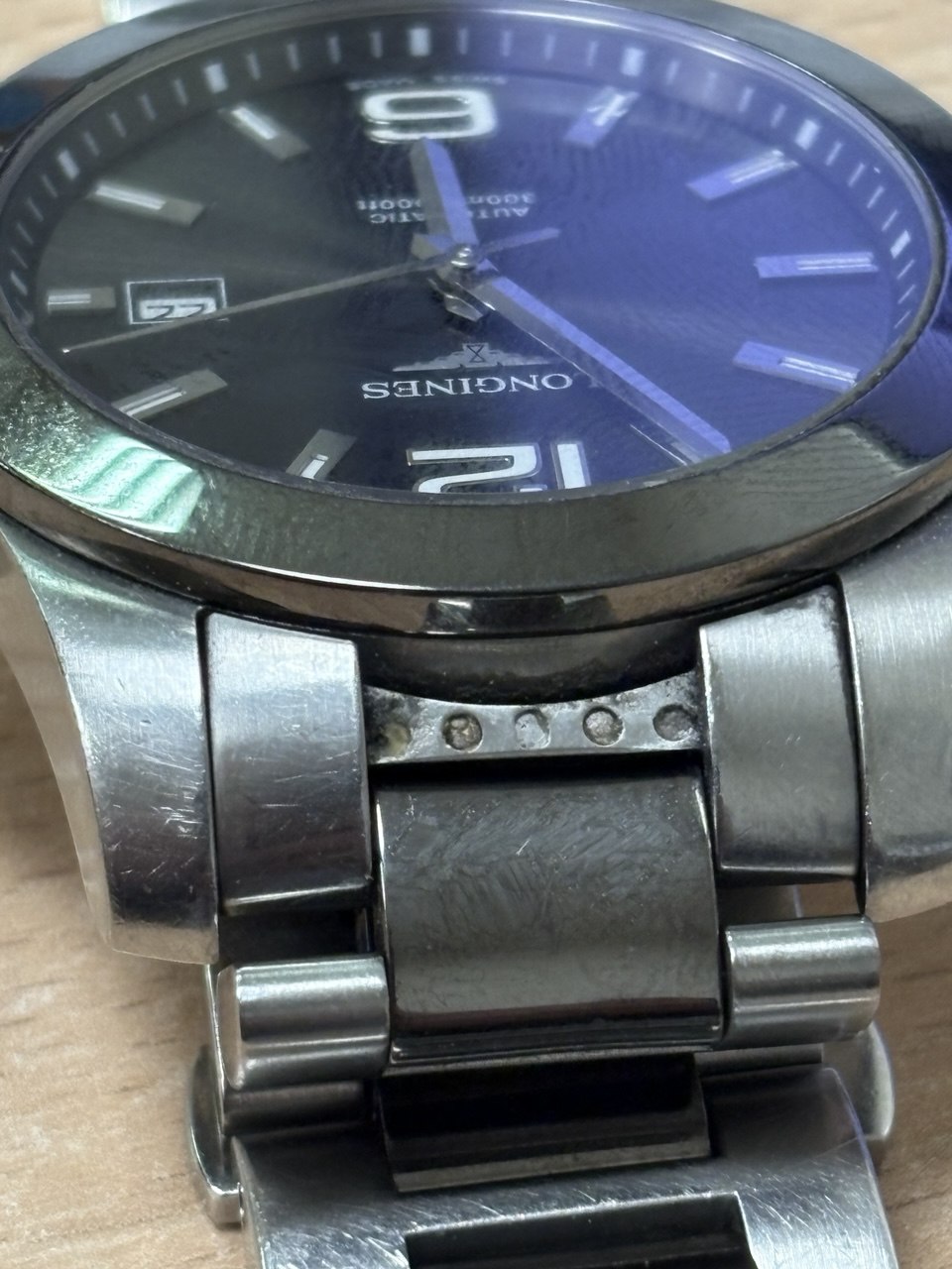

l3.657.4 Conquest сталь/керамика отвалились керамические элементы.
l3.657.4 Conquest сталь/керамика , покупал в швейцарии несколько лет назад.
почти сразу отвалились керамические элементы. сначала один, я было решил , что сам виноват , задел где то, потом и второй так же. один потерял дома ,с тех пор лежит в коробке, второй на улице ...увы
как я понял они были 4 точками приклеены к конечному элементу браслета.
сейчас хотел восстановить , конечники в принципе можно купить, хоть и не по детской цене в 8000 за штуку. .но встает вопрос , если такая же чудная технология сохранилась -клей в четырех точках, то хватит максимум на пару недель..
в связи с этим вопросы к специалистам и знатокам:
L669128066 - насколько это частая проблема? или только мне свезло?
если приклеить тот элемент что сохранился? есть у кого опыт?
есть ли похожие оконечники , но цельные к примеру?
заранее спасибо !

фото

два фото - один цельный , второй кусочками
могу еще добавить с барахолки часовой фото, там варианты снеродными еще есть, они сильно отличаются

http://forum.watch.ru/attachment.php...8&d=1460546309
еще один вариант, предположительно промежуточная технология, кроме пяти точек еще бороздка...
но не помогло.. так же отвалилось...

Браслет для модели всегда был и есть -- один, без каких либо модификаций end-link, "цельный или кусочками".

Керамика с end-link массово не отваливалась. Раскладывающаяся застёжка браслета выходила из строя много чаще, чем кто-то обращался по отвалившейся керамической детали, в процентном соотношение 100:1.
Дилерам инструкций не дают - это дело авторизованных сервисов. Инструкция по клейки керамики к стали есть. Ей настолько "часто" пользуются, что, возможно, и не подозревают о таковой.

Судя по фото, часы активно используются, и о часах вообще не заботятся. Можно и далее продолжать носить часы без керамической накладки end-link, раз столько времени без нее обходились. Скоро пустое место окончательно покроется слоем грязи и мозолить глаза не будет.
