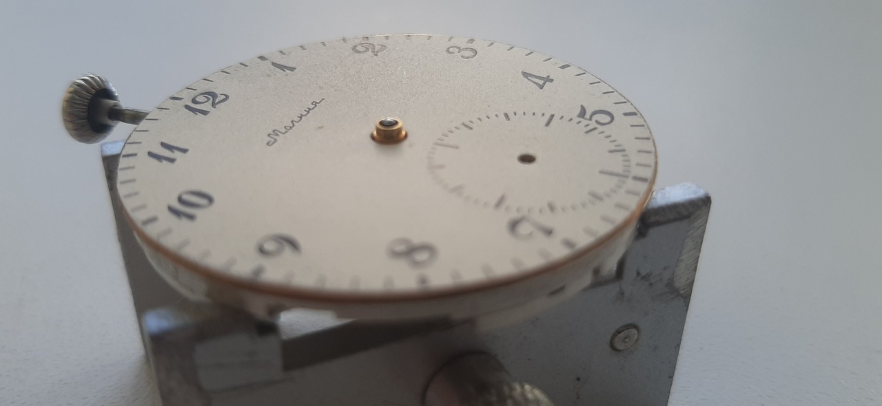

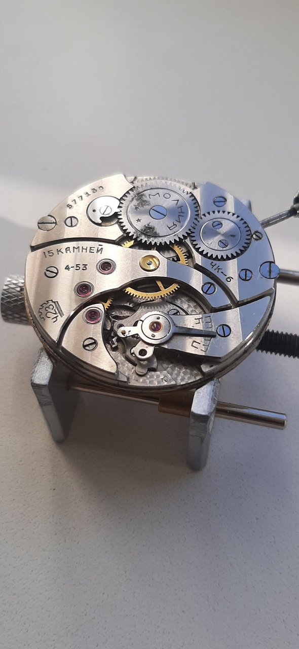

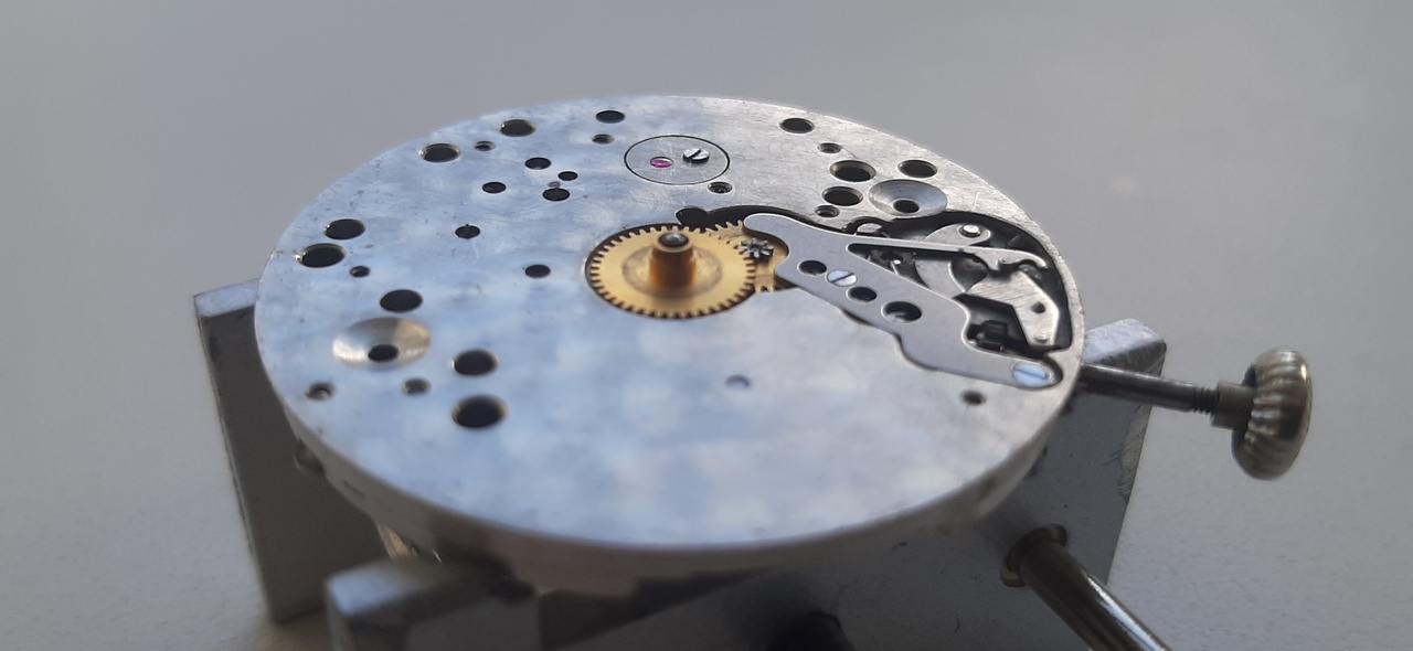

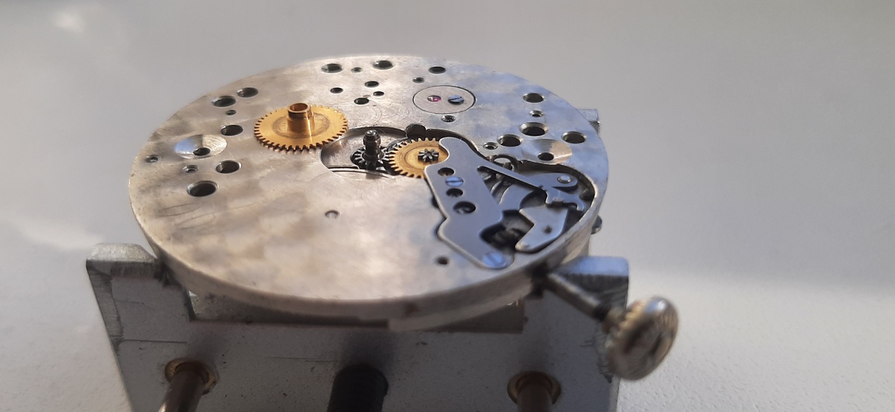

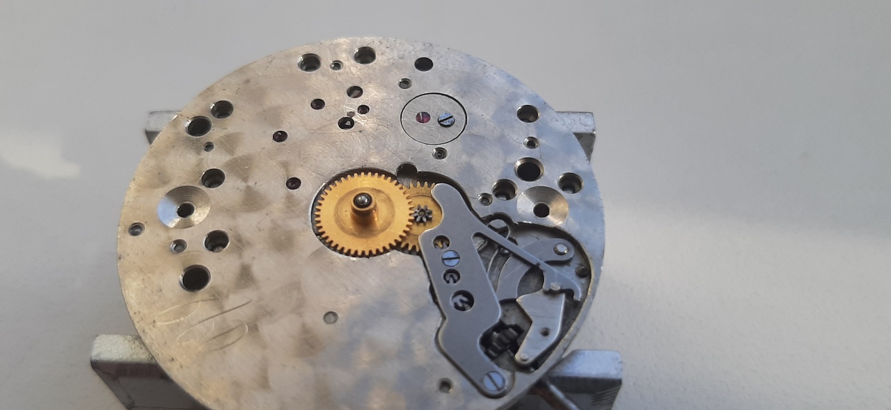

Добрался я до механизма чк-6 который давно лежит без дела. Стрелок не было. И при осмотре, никак не пойму,часовое колесо вроде как длинное, некуда поставить минутную стрелку. Подскажите, данное часовое колесо от механизма 3602 и мне придётся искать родное?

да. часовое колесо от "большой" Молнии. у Вас тн "тонкая" Молния. часовое колесо должно быть меньше по высоте. а это если аккуратно укоротить? чтоб не искать.

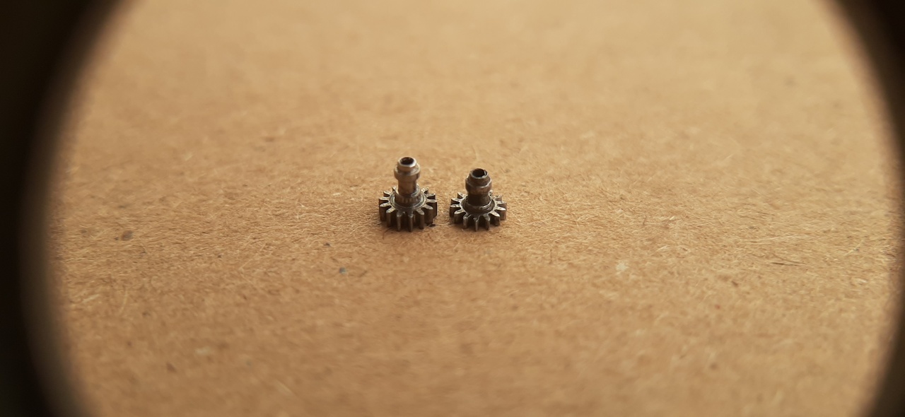

Спасибо. Ещё вопрос, возможно ли на данном механизме чк-6 заменить минутный триб от 3602? Т.к. в дальнейшем планирую установить этот механизм в наручный корпус с установкой таких стрелок. Тогда и подтачивать и искать мне ничего не придётся.

Надо пробовать - диаметр оси может не совпасть. Ещё может не совпасть положение фрикционной части триба - на более длинном трибе она может оказаться выше.

Спасибо. Триб от 3602 не подходит. Как вы сказали, фрикционная часть выше и шаг зубцов не тот. В остальном, диаметр оси и диаметр фрикционной части триба - одинаковый.
Слева 3602, справа чк-6

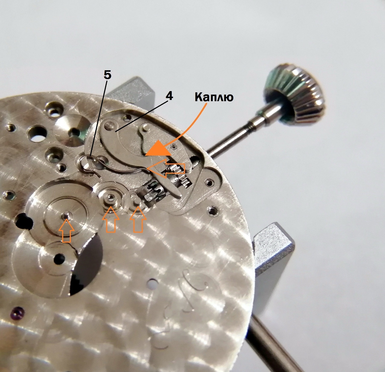

Возник ещё один вопрос, пружинка которая отжимает заводной рычаг взаимозаменяема с 3602 на чк-6? Пружинка под цифрой 5
