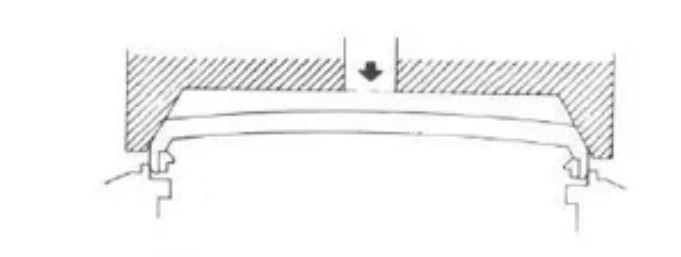

Сообщение от Buba B21 Посмотреть сообщение
Насадка выбрана правильно. Размер выбирается так, чтобы насадка была по краю крышки. Давить надо именно по краю крышки. А если крышка не плоская а выгнутая, как плоской насадкой давить? Плоской насадкой обычно прессуют минеральные стекла. Но это кто как приспособится.
Вы не знаете о чём говорите, но всё равно продолжаете говорить
Такие насадки используются при установке определённых стёкол, как показано ниже:
Плоские насадки созданы для установки плоских стёкол и плоских задних крышек. Разве у него она не плоской формы?
Крышки легче и правильнее закрывать плоской насадкой (металлической или пластиковой) слегка большего диаметра, чем сама крышка.
Сообщение от dmvt1 Посмотреть сообщение
Менять прокладку. Это паршивые клиновидные прокладки как в Tissot. Их надо одевать на крышку клином вниз и так запрессовывать. Если прокладка помята, то дальше что-то делать бесполезно, ее будет плющить, а не клинить. Без прокладки ничего держаться не будет. Прокладки есть на Али, как поштучно, так и наборами. Но стоят они достаточно дорого. Теоретически менять надо каждый раз для хорошей герметичности, но если открывать и закрывать аккуратно, то может 2-3 раза прослужить.
Прокладку конечно необходимо заменить раз уж она повреждена, но здесь не в прокладке дело. Он же ведь ясно сказал "Пробовал закрыть и без прокладки... не получилось! "
------- ДОБАВЛЕНО ЧЕРЕЗ 14 МИН --------
Сообщение от kod217 Посмотреть сообщение
Одевал прокладку на крышку и пытался закрыть...результат нулевой. На фото видно как согнулась ручка пресса. Пробовал закрыть и без прокладки... не получилось! Как так то? Если изначально она была закрыта, значит, кто-то ее закрыл, у кого-то получилось. Но вот поймать тактильно эти ощущения пока не получается.
Повреждений на крышке (она с тремя уступами почему-то) нет, на корпусе тоже. Да и откуда они могли взяться, если открывались только один раз, мной. Прокладка немного деформирована, но целая...
------- ДОБАВЛЕНО ЧЕРЕЗ 13 МИН --------
Забыл вложить фото пресса, который у меня.
Слушайте:
- верхняя насадка должна быть плоской и одинакового или чуть большего диаметра, чем диаметр крышки. Продолжая давить на крышку той насадкой, которая показана на вашем фото, вы не только рукоятку погнёте, но и продавите саму насадку по центру.
- Нанесите тончайший слой силиконовой смазки по окружности крышки (там, где прокладка надевается на крышку), установите крышку строго параллельно корпусу, смотрите, если на крышке есть углубление под "заводной" вал
- опустите пресс до крышки наблюдая за её правильным положением
- продолжайте опускать вниз до момента когда услышите щелчок
