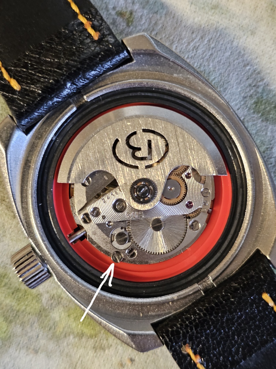

какие детали для сборки нужно докупить
Уважаемые знатоки и форумчане. Каких частей для сбора часов не хватает на картинке?
Купил корпус в сборе со стеклом, кольцом для установки механизма, ЗГ и задней крышкой с уплотнением и резьбовым кольцом, циферблат, механизм, стрелки, безель с пружинкой.
Принес часовому мастеру для сборки (сам я не знаю как устанавливать стрелки и ЗГ), а он говорит, что нужно еще иметь "лапки с винтами" для установки калибра в корпус. Посмотрел на VW24, на Мераноме - нигде нет похожих деталей.
Прошу подсказать какие детали для сборки нужно докупить и (если возможно) указать ссылку где их можно купить.
Click image for larger version
Reply With Quote
The Following 2 Users Say Thank You to Anton Khaenok For This Useful Post:
AlfaCentavra (02 Feb 2025), RaketMAN (03 Feb 2025)

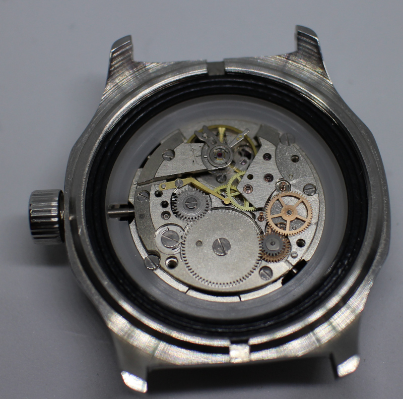

Quote:
Лапки ему на голову надо прикрутить, мастеру этому. Кольцо на механизме транспортное вроде на двух винтах. Тогда не хватает одного- ремешка ..
На Дудинку 2 езжайте, там соберут за 15 мин, если сами не умеете
Reply With Quote
The Following User Says Thank You to And One For This Useful Post:
Anton Khaenok (02 Feb 2025)
Никаких не надо, у Вас полный комплект.
Никаких лапок не надо, механизм крепится к кольцу(у Вас оно красное), двумя винтами и вставляется в корпус. Лапками механизм крепится в маленьких Востоках(юношеских). Сходите к другому мастеру, или этот чего то недопонял.

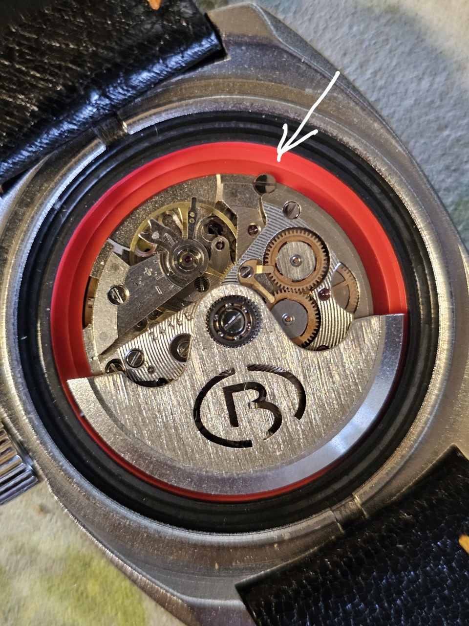

Вот эти винты нужны для крепления механизма к кольцу:
Но если их нет, то можно и без них собрать, ничего не развалится.
