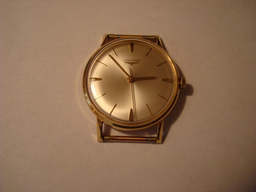

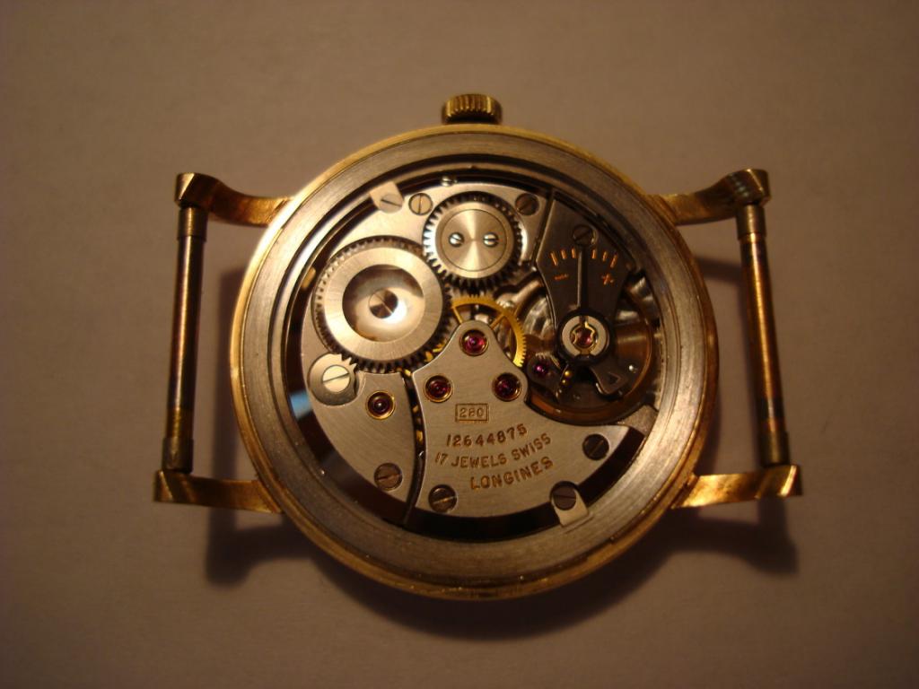

Сообщение от maxdart Посмотреть сообщение
P.S. Старые Лонжин Золотого века, ИМХО, гораздо приятнее современных... В этих часах определенно есть душа.
Я сейчас вот такой золотой привет из 60-х жду...

Сообщение от Klark03 Посмотреть сообщение
шикарные часы, поздравляю! откуда ждете?

Старый 06.03.2011, 14:24
Аватар для Klark03
Klark03 Klark03 вне форума
Регистрация: 09.08.2009
Сообщений: 3,348
Сказал(а) спасибо: 7,232
Поблагодарили 11,992 раз(а) в 3,040 сообщениях
Из Питера, а туда из Швеции попали.

  #40
Старый 06.03.2011, 14:26
Аватар для MD
MD MD вне форума
Регистрация: 24.07.2010
Сообщений: 1,105
Сказал(а) спасибо: 968
Поблагодарили 2,969 раз(а) в 347 сообщениях
Ждем фото!!!
