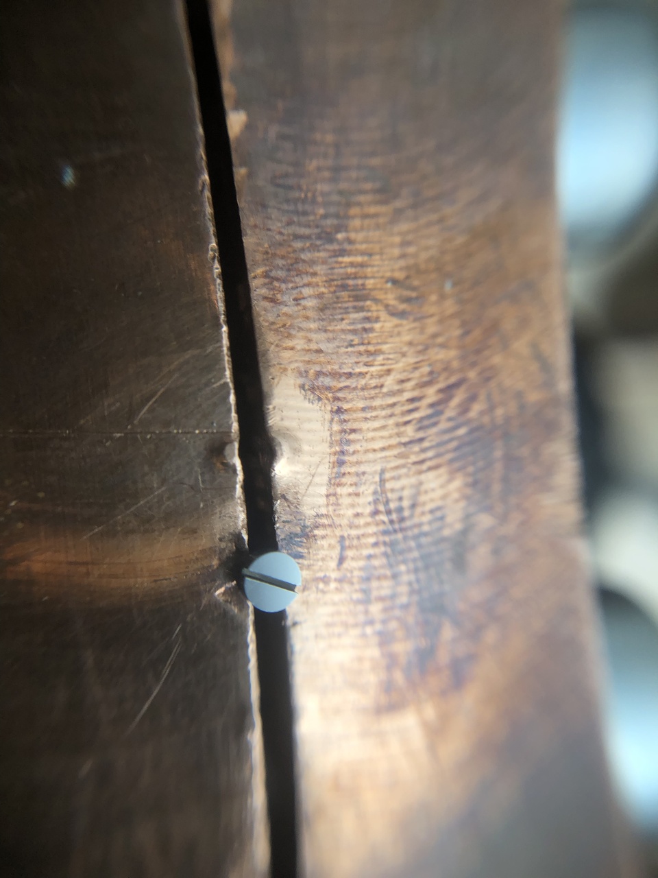

Сообщение от Romarogoza Посмотреть сообщение
Это я уже понял, детская ошибка, искал причины микроцарапин, думал уже на все, в том числе и на стружку из под болтов от оргстекла.
Теперь думаю сделать какой-то кожух-расширитель для алмазного бруска, что бы он был шире(брусок 3 см толщиной от болта до болта на машинке 6 см), что бы машинка ставала нормально, один раз выставил плоскость что для стекла, что для бруска.
Надо придумать как и из чегоДумаю сделаю на днях.
Не думаю, что получится. Вы не попадёте точно в уровень бруска, а значит потом на акриле опять станете углом винта врезаться в плоскость и стачивать край. Проще девайс переделать, мне кажется.

Всем добрый день!
Услышав все ваши советы, сделал сдедующее купил новый широкий брусок и оргстекло.
Стекло взял 5мм, это совсем другое дело!
Надфилем обработал винты машинки(регулеровка высоты) они гладкие теперь, и не царапают стекло.
Как и обещал, делюсь результатом.
П.С. Фаски и тд ещё не делал, пока осваевал только полировку.
