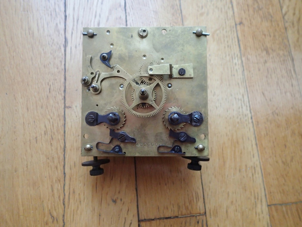

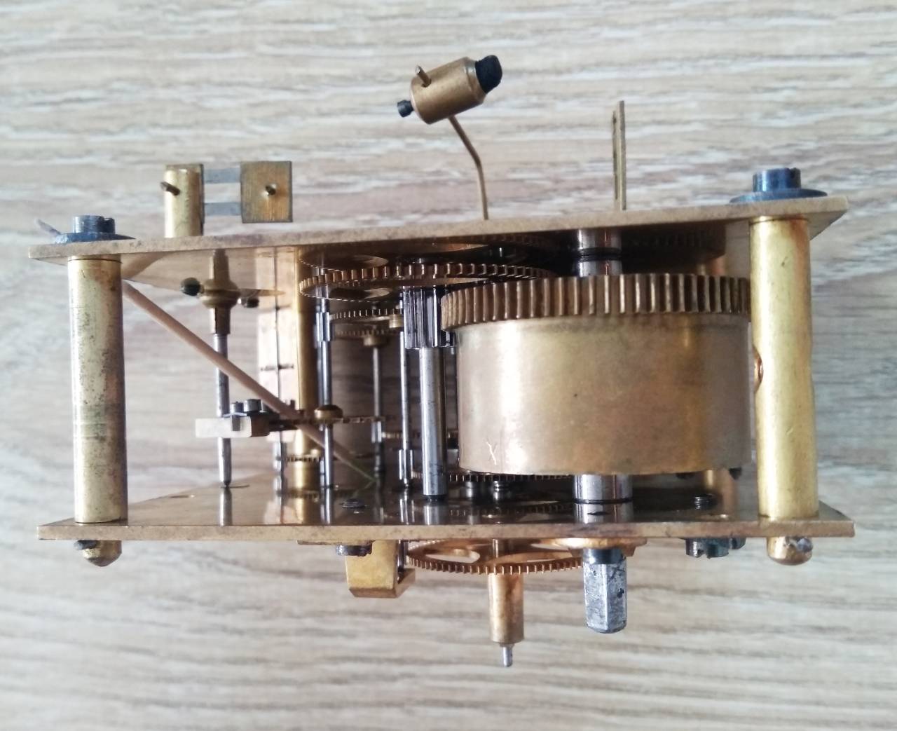

Добрый вечер всем.
Прошу помочь знатоков советом:
Есть механизм Беккера (от леройки), вроде обычный, со счетным колесом.
А под циферблатом необычная система рычагов боя оказалась.
Я, по крайней мере, такую впервые вижу...
Соответственно вопрос:
Все ли комплектно? А то на одном рычаге есть отверстие (показал красной стрелочкой).
С уважением

Добрый вечер!
Нашла такую фоточку:
Механизм чуть помоложе.

Сообщение от AMFwatch Посмотреть сообщение
Механизм боя редкий, вероятно экспериментальный.
Внешне вроде всё на месте, проверить можно только путём срабатывания.
Указанное отверстие, на мой взгляд, к работе механизма отношения не имеет.
Дизайнерское решение.

Доброе утро друзья.
Сергей Дмитриевич, Татьяна - спасибо за консультацию.
По механизму:
Да - похоже это отверстие либо лишь предполагалось подо что-то в будущем (для инфы - резьбы там нет), либо, действительно - просто дизайн такой.
Кстати, очень изящное решение - ни доп. отверстий в платине, ни ограничителя-шплинта на колесе, ни лишних деталей...
После обслуживания выложу фото механизма получше - для статистики.

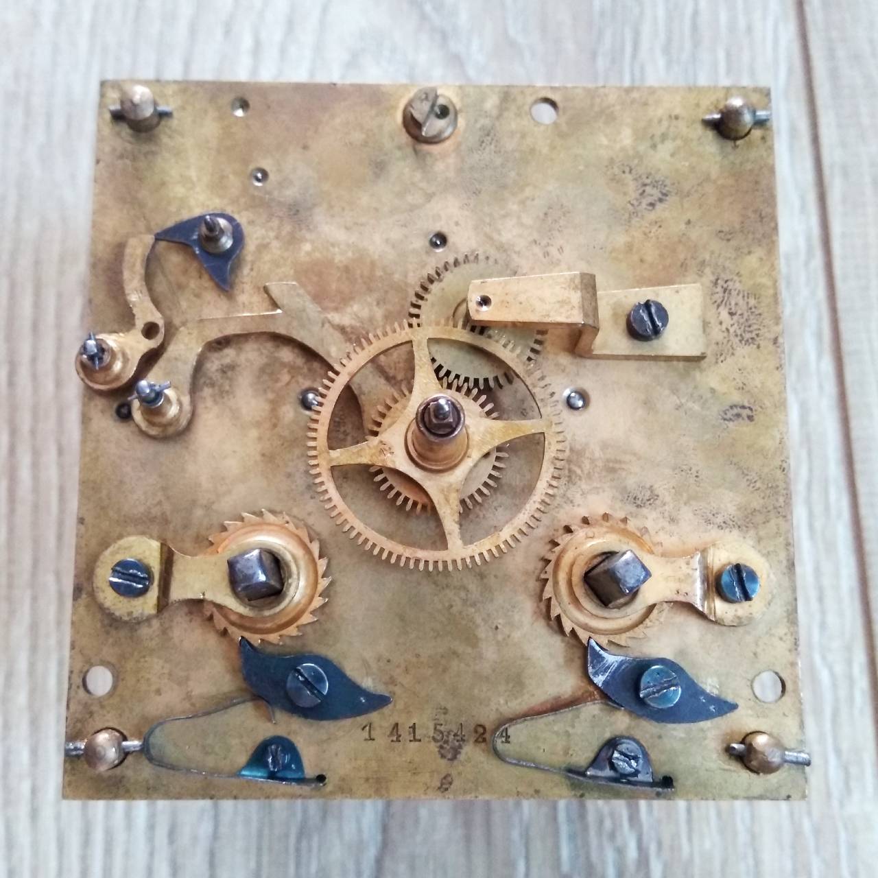

Добрый вечер всем.
Фото механизма Беккера с необычными рычагами запуска боя.
Для статистики...
С уважением
форумчанин

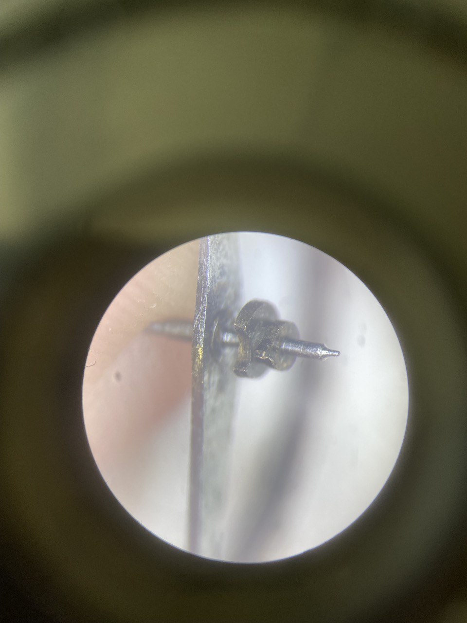

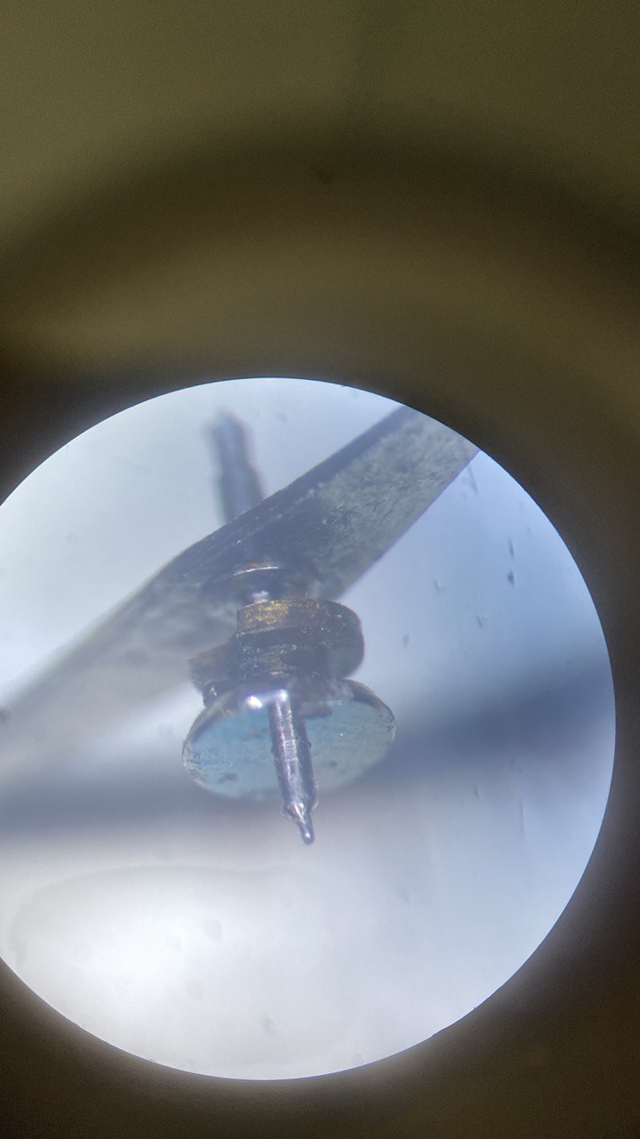

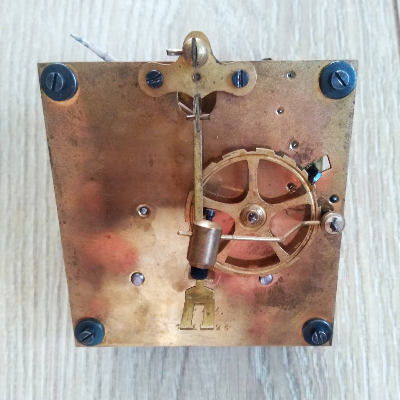

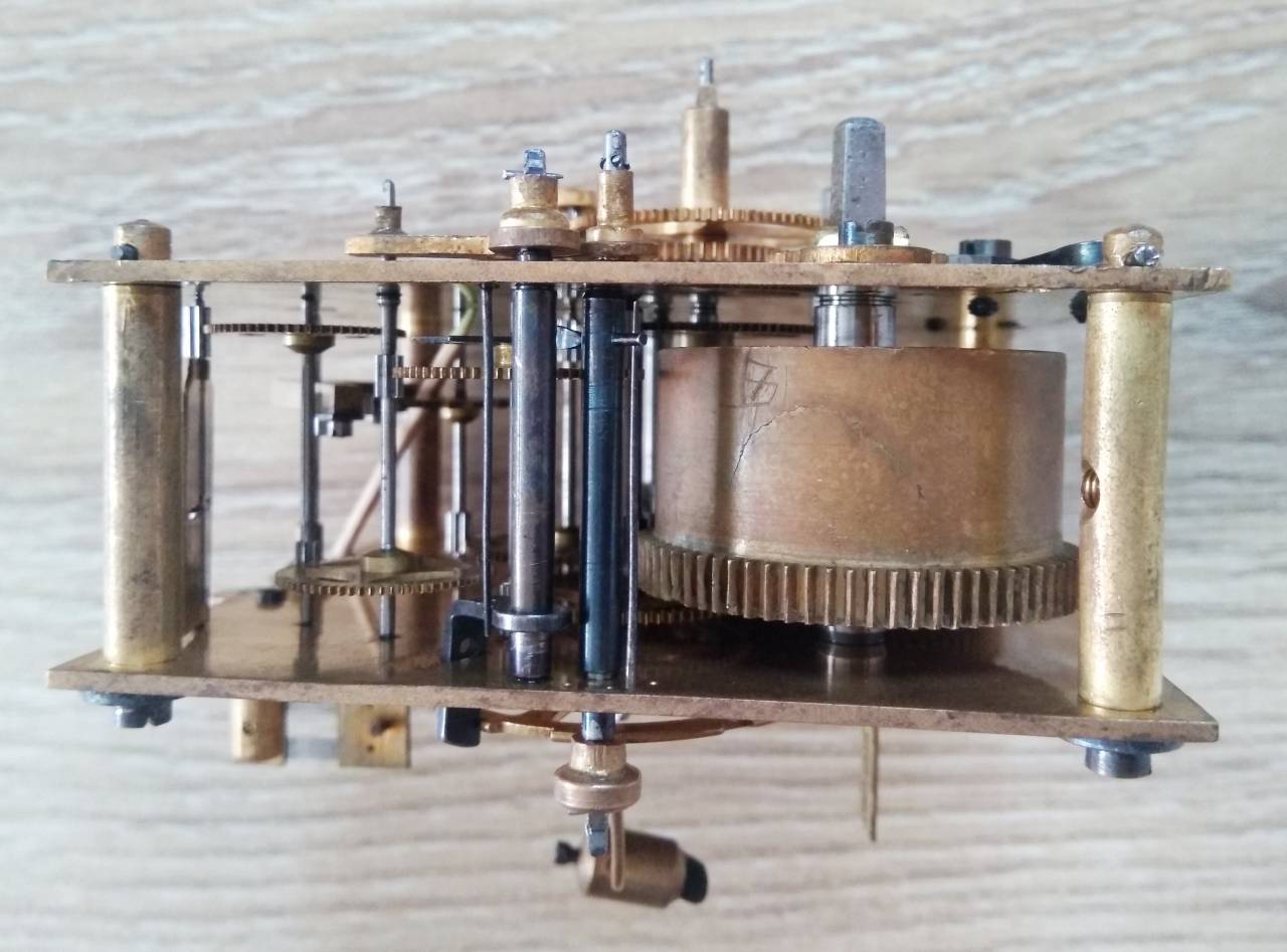

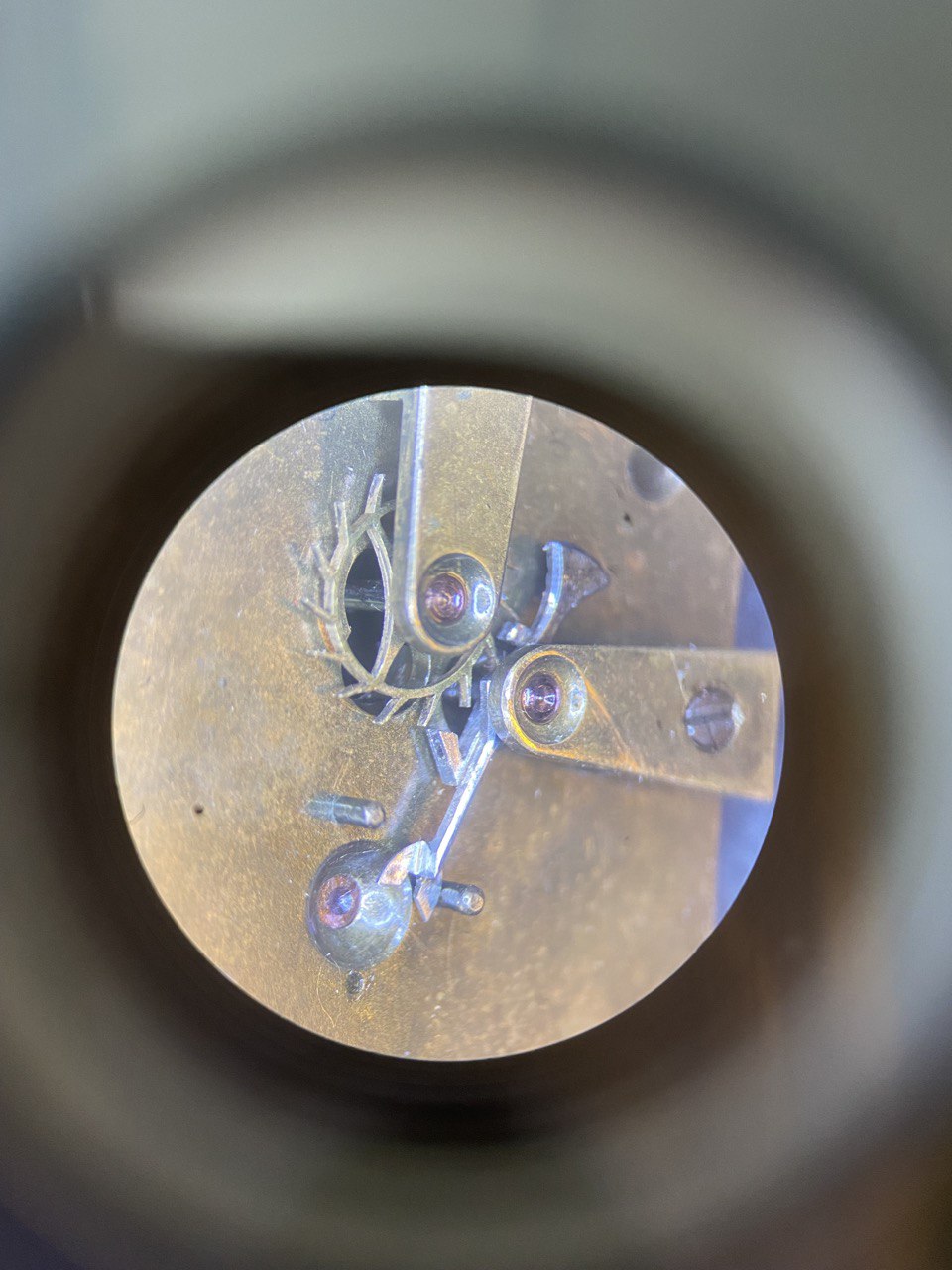

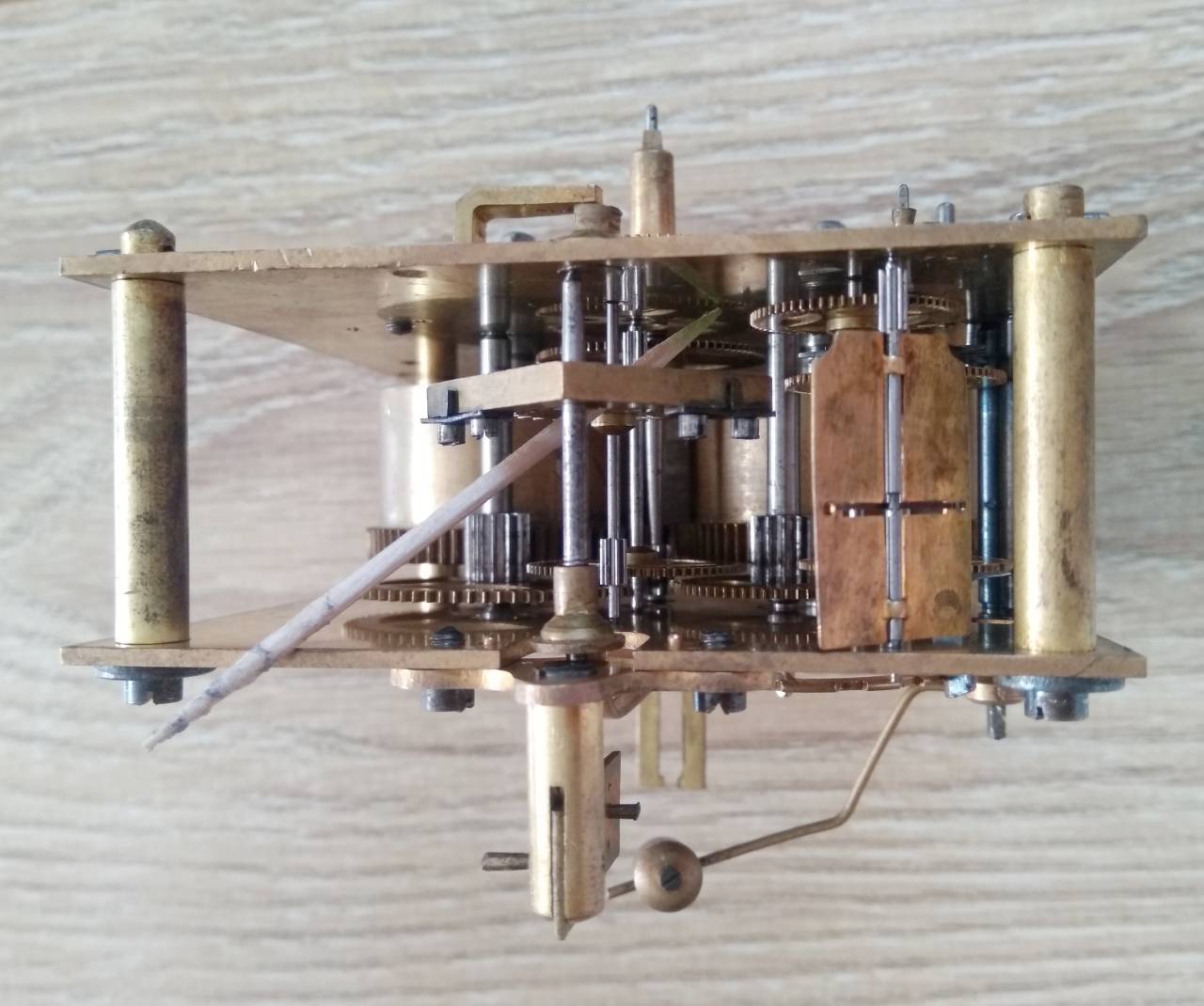

Подскажите...
Подскажите, пожалуйста,
Пытаюсь реанимировать приставной ход.

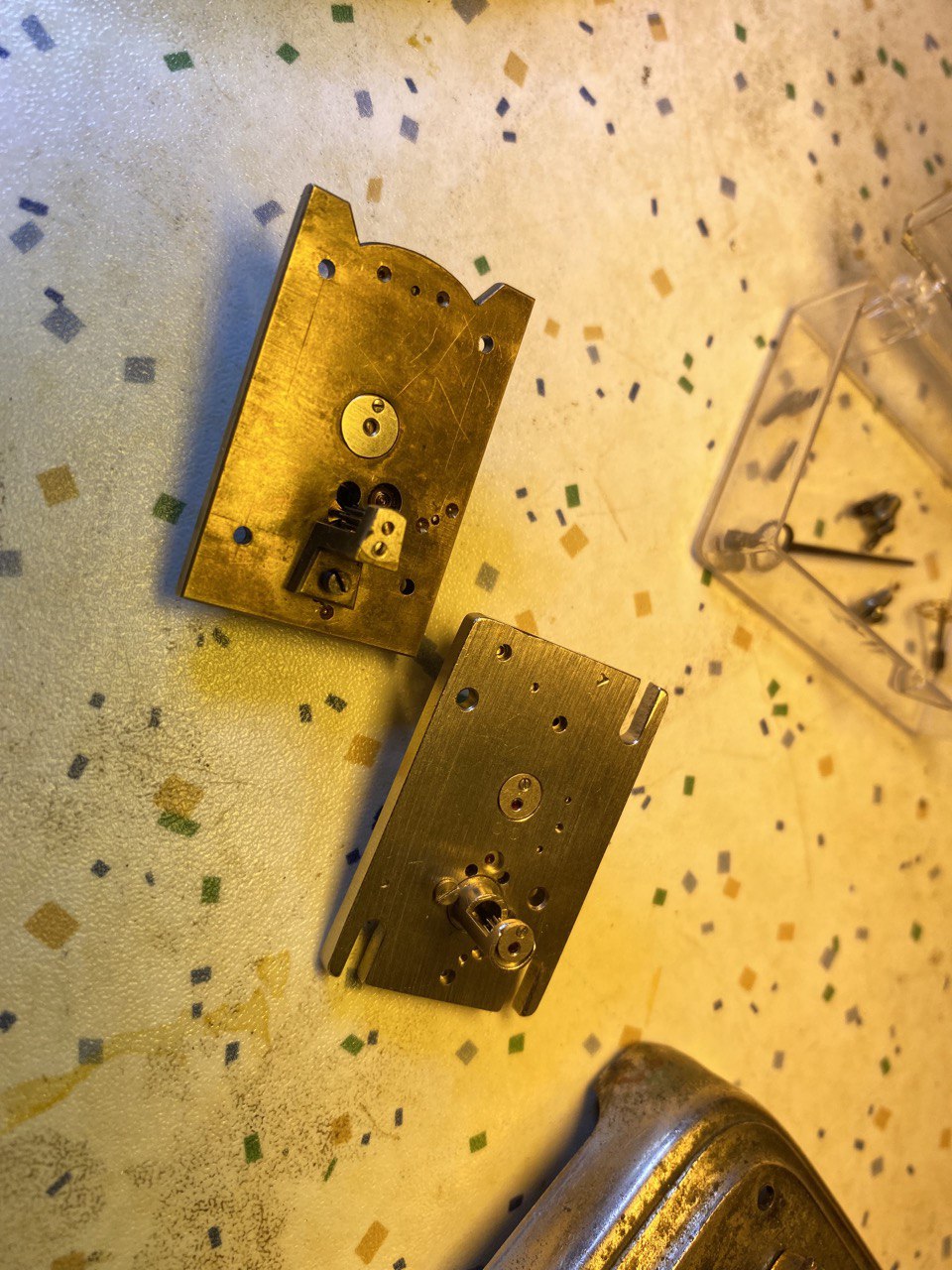

ID:	3615322Пришлось весь агрегат разобрать и теперь собираю и не пойму функции одной детальки:
в этом кругляшке есть выточка и есть камень аккуратно завальцованный у края, рядом с выточкой...

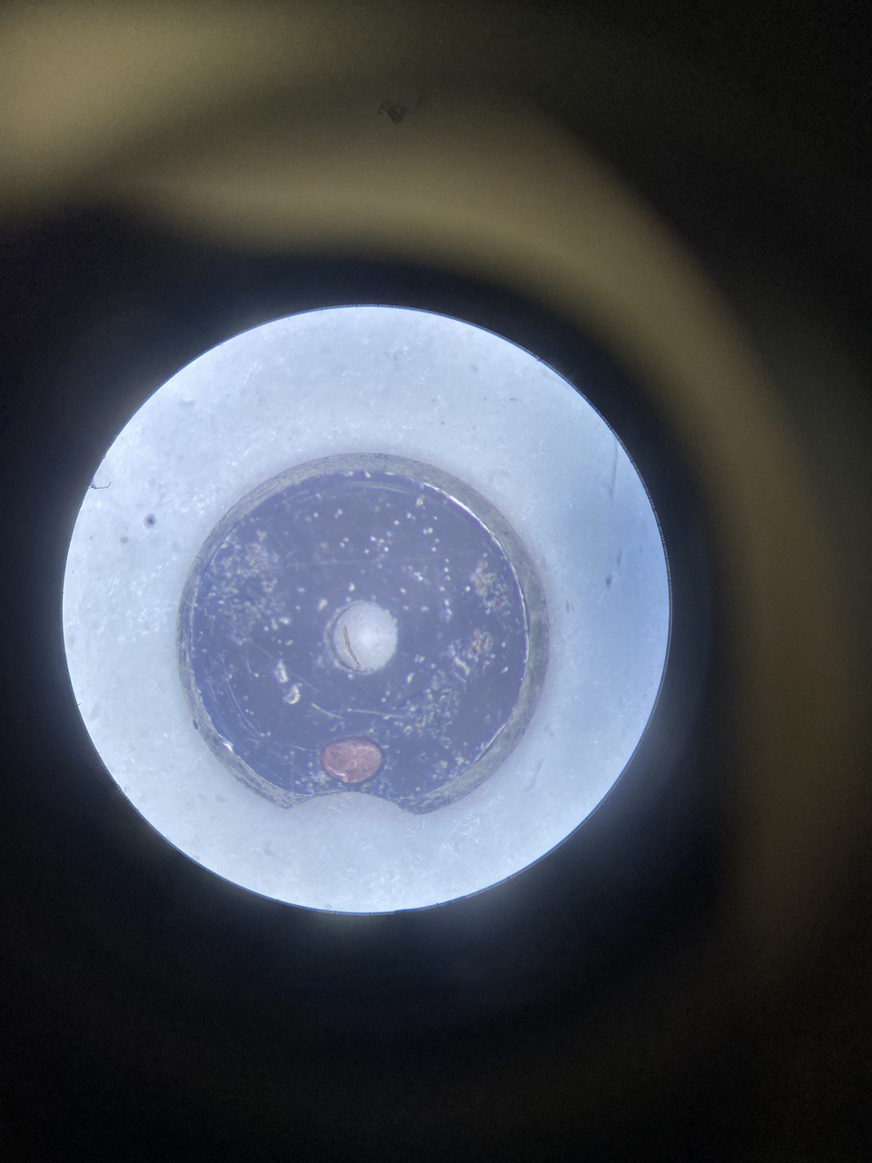

Деталь была одета на ось после установки толкателя баланса:

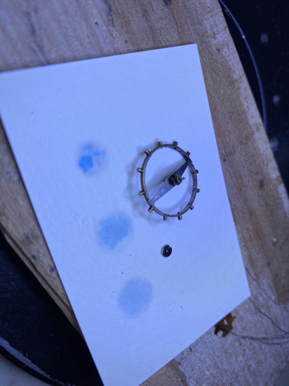

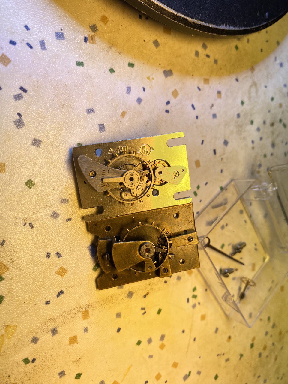

теперь она:
Александр

Понял, опознание не удалось.
В таком случае помогите утвердиться с возможной дальнейшей стратегией.
Небольшая история пациента:
1. Ось баланса когда то была поломана или даже заменена уже и кончики опять были поломаны. Их подточили вместо замены, и не хватало высоты и сточили пятку кронштейна. В итоге все это собирается кое как и спицы балансного колесика выгнуты, чтобы колесо не терлось об агрегаты. Тут похоже требуется токарная работа и замена оси...
2. Отсутствуют оба камня на спусковой скобе, я даже не сразу сообразил, что они должны быть там...
Есть ли шанс найти такого специалиста, который возьмется это восстановить? Более всего меня смущают камни...
И второй вариант - поставить вместо этого баланса советский ЧЧЗ. Он в принципе по геометрии приемлемо заходит. Приводная шестеренка с 8 лепестками и там и там. Но не понятно на счет частоты колебаний - она какая то стандартная в обоих случаях или тут нет связи?
Любым советам буду рад.
Александр

Саша, привет! Этот тип спуска называется "швейцарский анкер" или Échappement à ancre suisse. Погугли, там и анимация есть и объяснение.

Сообщение от Oled Посмотреть сообщение
Олег, спасибо за отклик! Интересно!
Теперь понятно - просто сапфирчик обломан на диске...
Видимо раньше тот, кто ремонтировал поставил латунную детальку, выполняющую роль этой штуки, но и её надели на ось. Странно, коненчо...
Правильно ли я понимаю, что починить такое нереально? Или есть такие часовые мастерские, где камни могут поменять?
