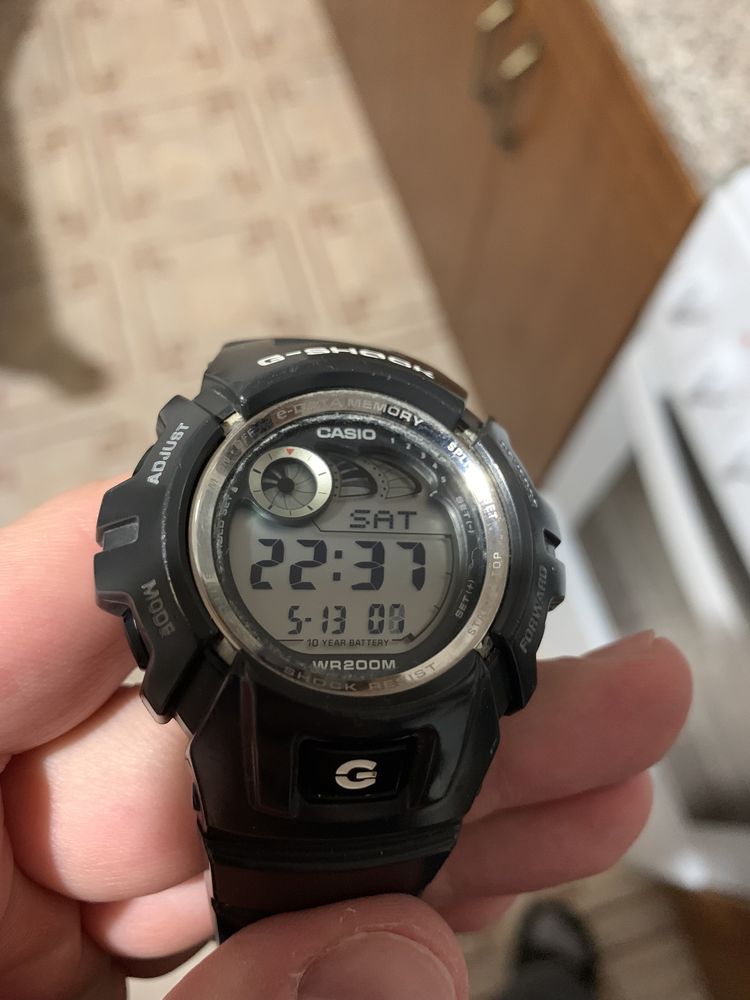

Добрый день, думал что это известковый налет, но не уксус не лимонная кислота не помогла. Что это может быть? На минеральном стекле по периметру на краях разводы, отмыть не получается. Часы купил б/у

Вот фотоНажмите на изображение для увеличения
Как цемент держится намертво, пробовал зубочисткой аккуратно, не поддевается

камень от воды
снять безель, и стальное кольцо, взять зубную пасту и тампон и тереть тереть тереть ...

Приветствую! Возможно, какая - то химия. Не стал бы экспериментировать, попытка очистить часы может сделать еще хуже, имхо. Интересно, сколько лет часам? У самого точно такие.

Без понятия, выглядят относительно свежо, мне кажется не больше пяти лет им
ziv333
А как обратно стальное кольцо на 2900 присобачить, не знаете? Оно на клею держится?

Известковый налет скорее всего. Уксус должен помочь. Вырежьте ватный диск по размеру стекла, смочите уксусом и положите на стекло, оставьте минут на 20-30. Должно помочь. Потом промойте хорошенько под водой.
Сообщение от Stan288 Посмотреть сообщение
Разборные элементы на клей никогда не крепятся, только на винты/шпильки. Но могут "приклеиться" из-за набившейся грязи. Снимите безель, а там уже будет видно как стальное кольцо крепится.

Если есть желание химией очистить, два инсулиновых шприца в помощь. Одним силиконовую смазку или крем на металлическое кольцо нанести для защиты, другим средство для удаления известкового налета на налет..
