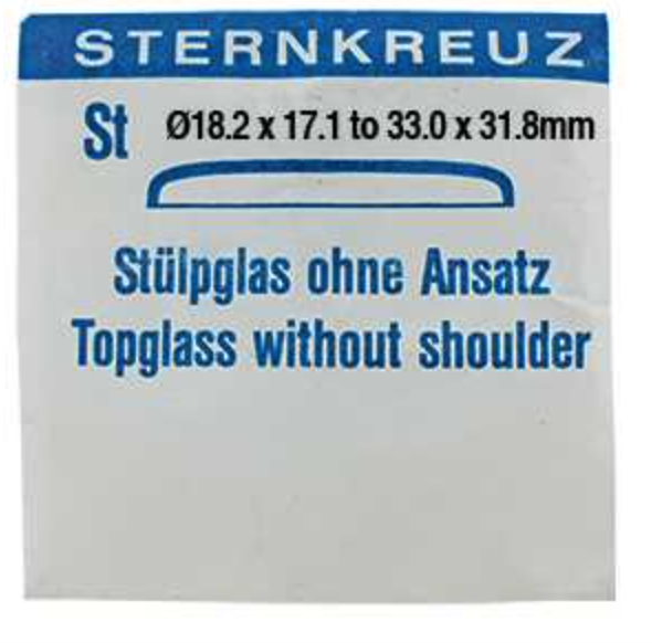

Сообщение от uruk hi Посмотреть сообщение
... Low domed или single? Что к этим часам? И какова должна быть высота купола в мм?
Вам нужно мерить не стекло ,а посадочное место. И прибавить две десятки. Стекло должно сидеть с натягом.
Вам нужно вот такое: Со сферическим верхом ,а не плоским. Такие тоже должны быть в продаже. Никакой это не дефицит!

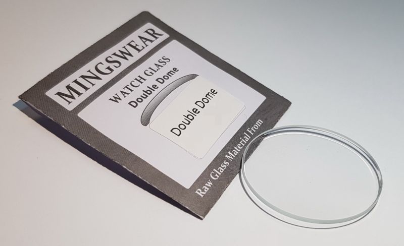

Внутренний диаметр 32,3. Нашел пока два 32,5 высотой 1,5
Подойдут? Есть такие же высотой 2 мм

Single doom glass - это сильно)
Вложение 3530339Подойдут? Есть такие же высотой 2 мм
Это стекло с плоским низом . Как такое можно установить в Ваши часы?
Этот пользователь сказал Спасибо! Odissey за это сообщение:
uruk hi (28.02.2023)

Сообщение от Odissey Посмотреть сообщение
А и то, не подойдут...
Спасибо за простое разъяснение. Без ненужной и не несущей полезной информации эмоциональной шелухи
