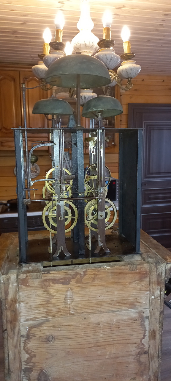

Друзья, приобрел старинные напольные часы в корпусе типа "Буль". Высота почти 2,7 м.
Куплены были в Испании около 2000 г.
Хотел бы узнать, В ПЕРВУЮ ОЧЕРЕДЬ, что за механизм.
Итак, часы со шпиндельным спуском. На стальных платинах.
Размеры МЕХАНИЗМА: ширина 26,5 см, высота 27.5 см, с 3 колоколами- 43 см.
На циферблате надписи: сверху "Chavin Freres" и снизу "a Morez"
Помогите пожалуйста!
Далее будет вопрос: как они должны бить. Примерно понятно, но не уверен.

французский механизм Комтуа (это не фирма, а название региона, где в течении веков изготавливались такие часы), если ориентироваться на этот источник, то примерно 1795-1825 годов.
коронный спуск, "домик" нитевого подвеса спереди.
Morez - коммуна во Франции, где видимо был собран механизм.
https://en.wikipedia.org/wiki/Morez
From 1680 to 1920, Morez was with Morbier the center of Comtoise clock production.
из необычного - три колокольчика, обычно он один.
обычно эти механизмы имеют бой в полчаса и час, причем часовой бой с повтором - первый раз часы бьют количество часов за 2 минуты до полного часа, и потом в полный час

Сообщение от Engineer21 Посмотреть сообщение
та часть корпуса, которая видна на фото "Булем" ни как не назовешь, можете сравнить
Механизм ХОРОШИЙ, скорее всего отбивает бим-бам количество четвертей крайние колокола, количество часов центральный колокол.
Визуализация механизма хорошо показана здесь, или здесь
Здравствуйте.
Купили часы 20 лет назад и только сейчас решили с ними разобраться?
По производителю Вам уже ответили.
Что касается боя, вероятно он типа "Бим-Бом", один удар по большому колоколу, и один (сдвоенный), по двум малым. (Или в обратном порядке).
Редкое исполнение.
Гиря боя вероятно должна быть довольно тяжёлой.
На представленных фото механизма, отвечающего за отработку четвертей, я не заметил.
