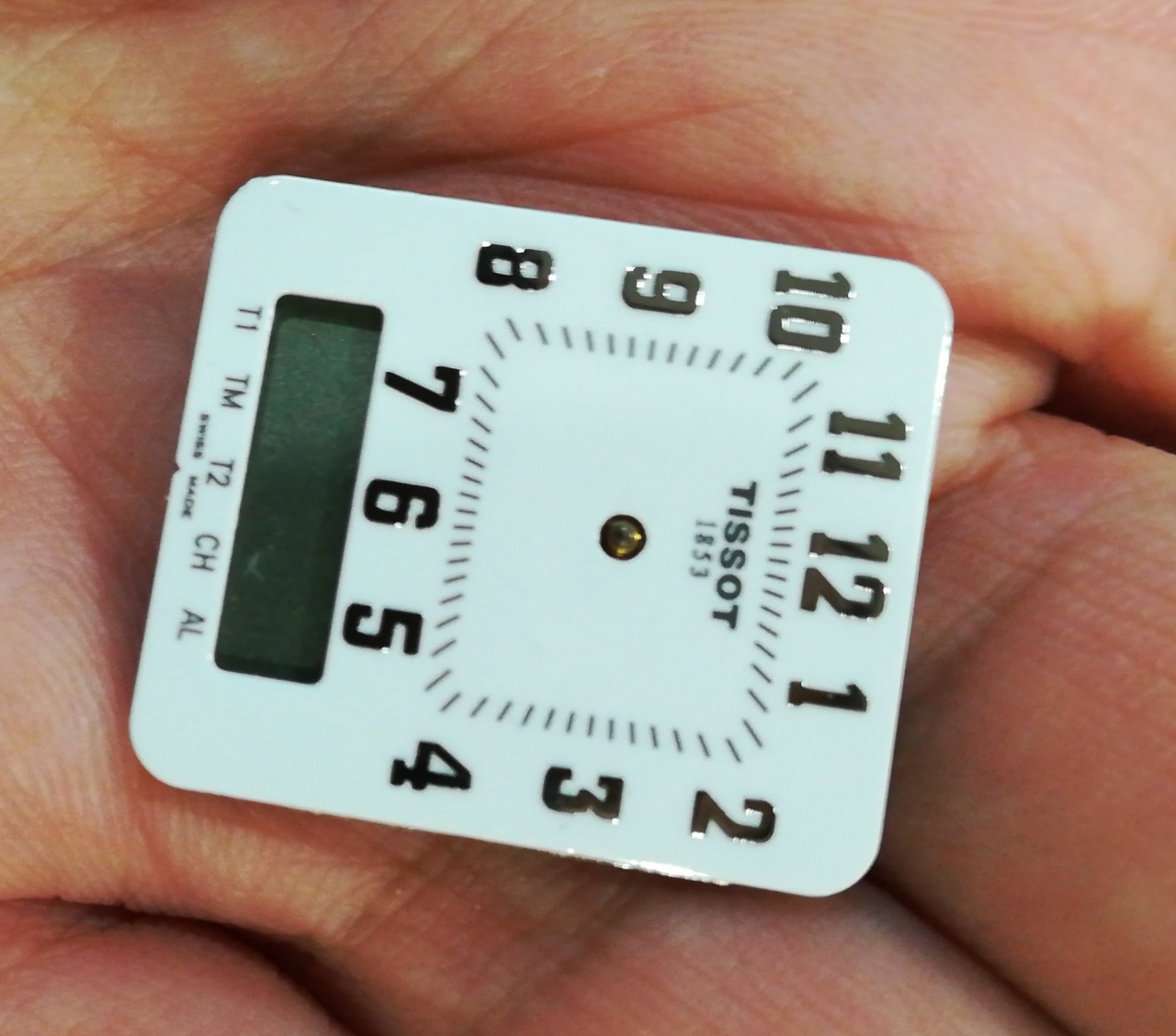

Как снять циферблат на Tissot d130/230k?
Привет всем! Не подскажете, как снять циферблат с этого механизма?
ID:	3161296   Нажмите на изображение для увеличения

Винты эксцентрики повернуть нужно от ножек циферблата.
Название: 2021-02-16 23.04.53.jpg
Этот пользователь сказал Спасибо! Victor Lebedev за это сообщение:
Vavaks (17.02.2021)

Спасибо большое, получилось! Теперь пойду в тему про ультразвуковую мойку - хочу механизм целиком промыть
