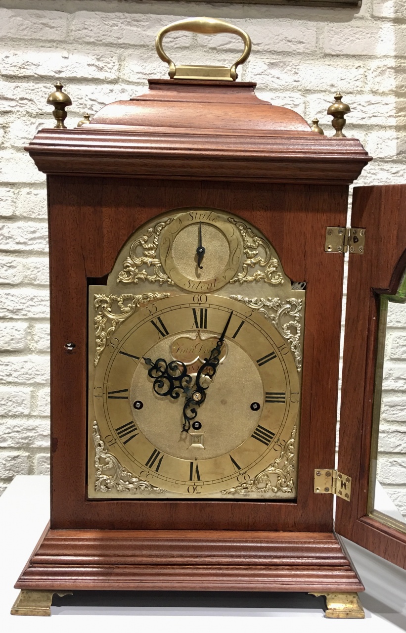

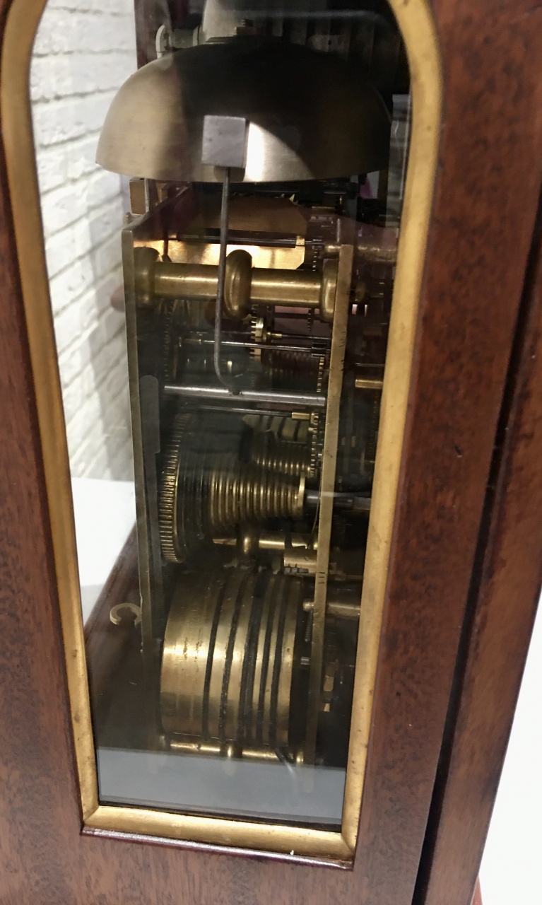

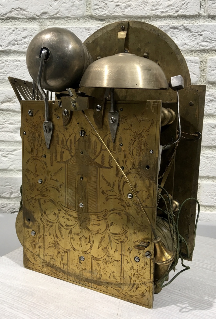

Старые библиотечные фузейные с колокольчиками часы с четвертями.
Добрый вечер, уважаемые участники форума!
Как-то давно один из форумчан создал тему, в которой он писал о своём желании приобрести «хорошие старые библиотечные фузейные с колокольчиками часы с четвертями». Так я и озаглавил тему, убрав лишь слово «хорошие», так как решать насколько они хороши специалистам, коим я не являюсь.
Прошу помощи в определении стоимости данных часов на сегодняшний день.
Часы на ходу, погрешность за сутки - отставание где-то в пределах полминуты- минуты. Каждую четверть последовательно отыгрывается от одной до четырёх коротких мелодий.
Высота корпуса - 50 см без учёта ручки для переноски.
Заранее благодарен всем откликнувшимся!
Из недостатков по корпусу основным являлось отсутствие почти всей передней дверцы. Была лишь одна стоевая планка с петлевой стороны.

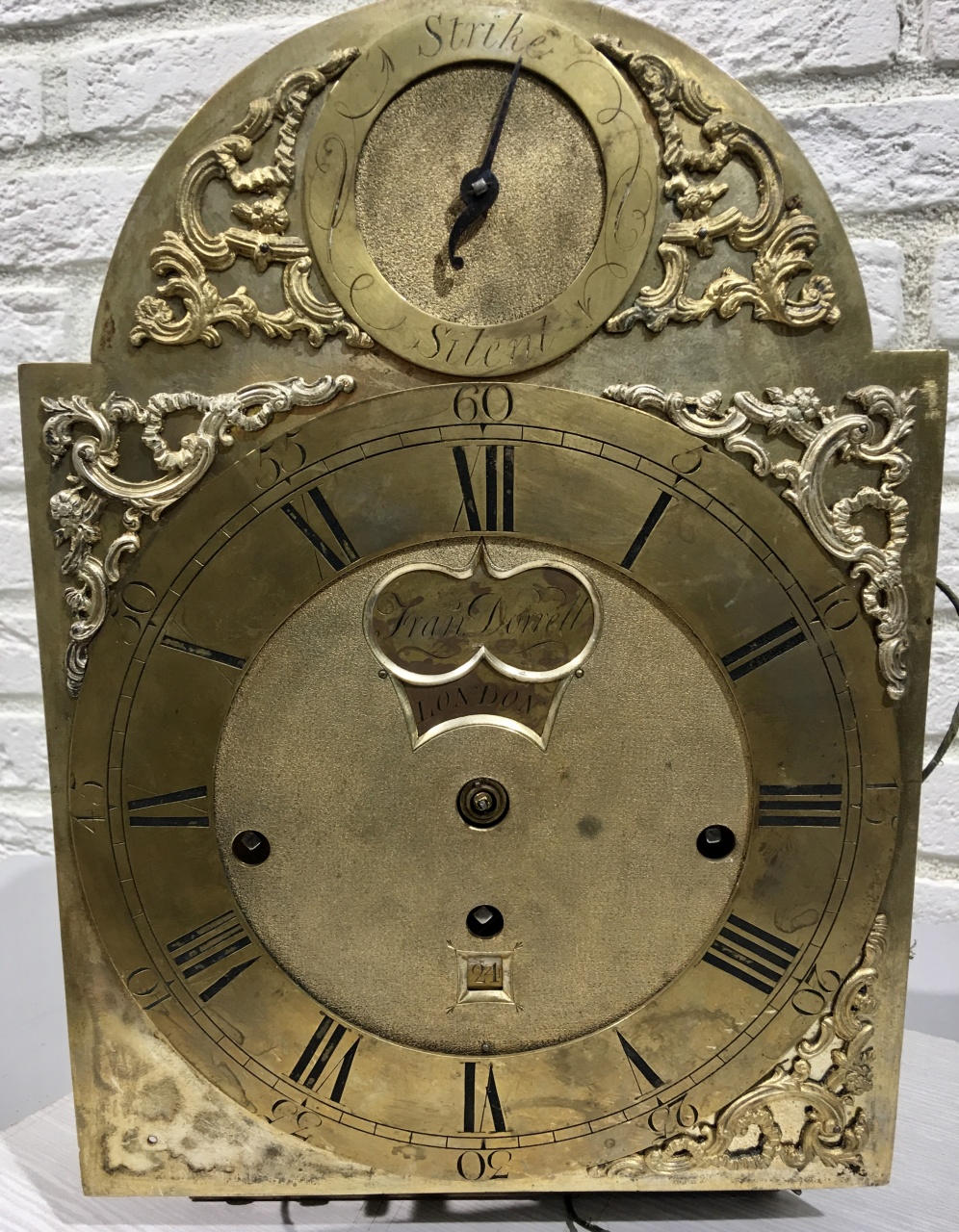

Добрый день!

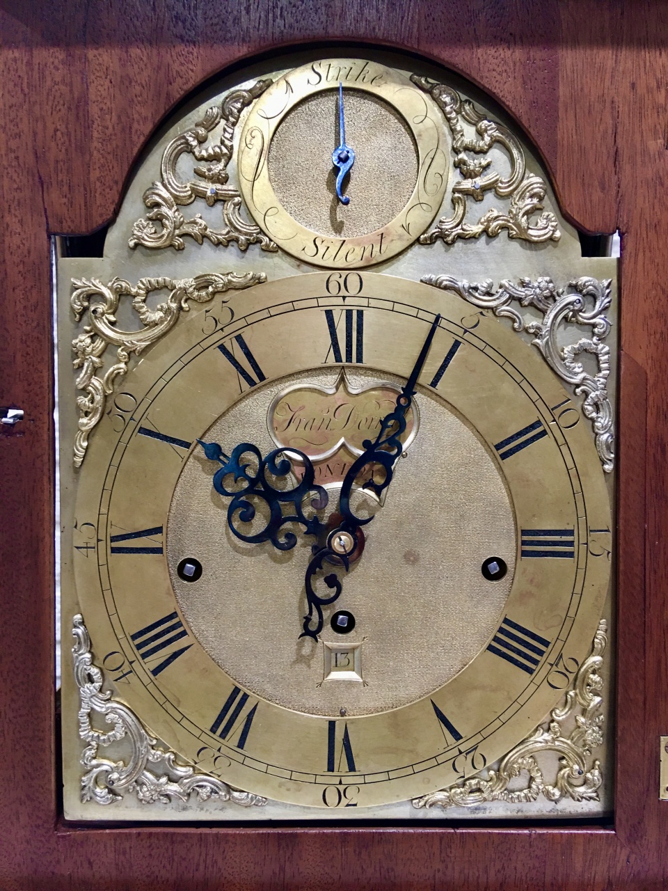

Корпус новодельный? Что за имя на циферблате?

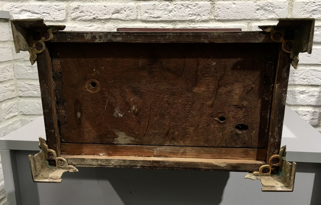

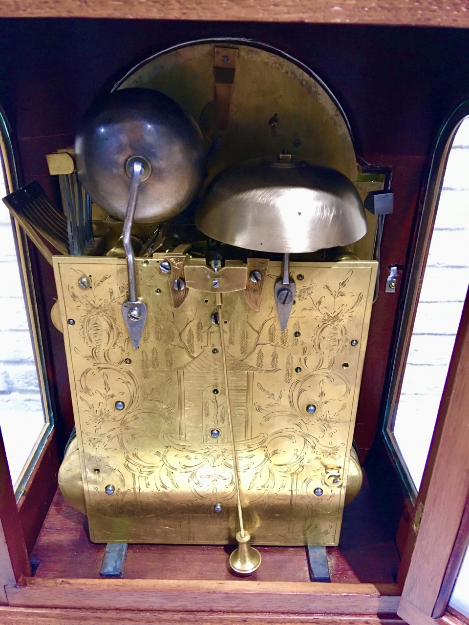

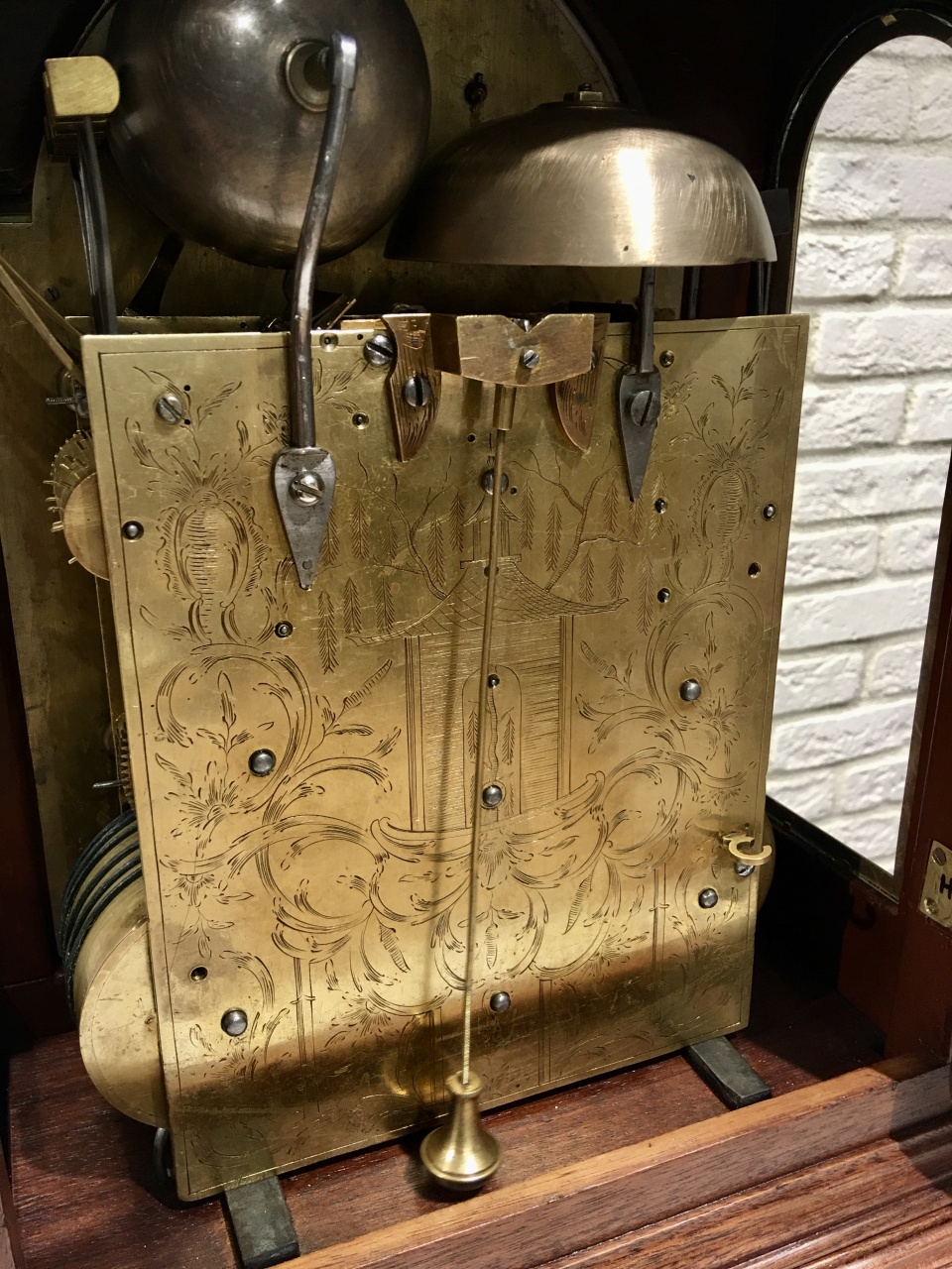

Добрый вечер!
В ответ на Ваш вопрос добавил фото корпуса до его восстановления. Новая только передняя дверца, почти вся. Всё остальное старое, лишь смыт старый поздний лак и тонировка. Сделана новая подставка под механизм в точном соответствии со старой, тоже из массива красного дерева. Старая прилагается.
Имя - Frans Dorrell.

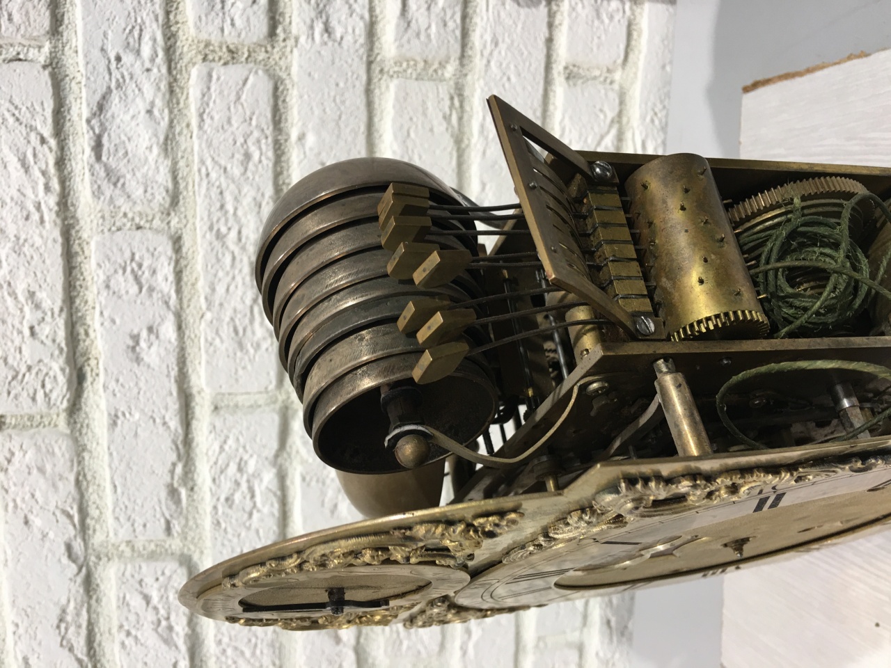

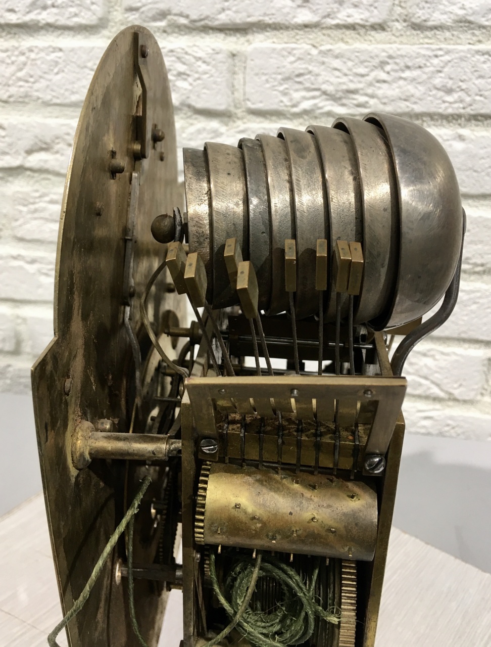

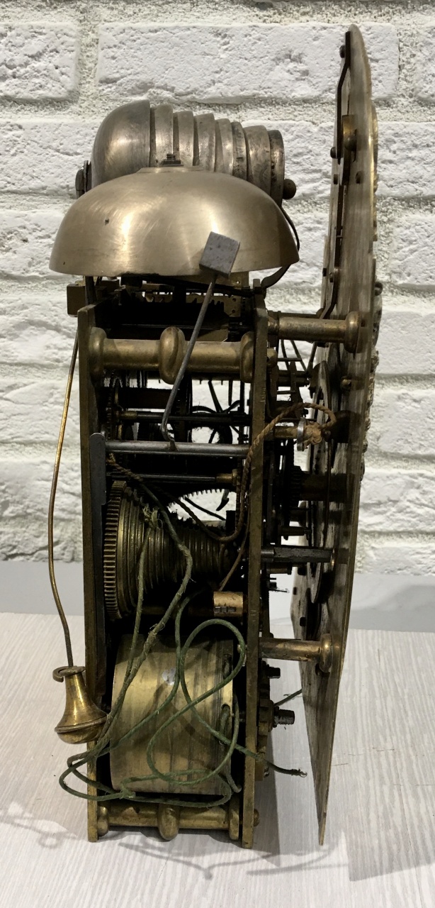

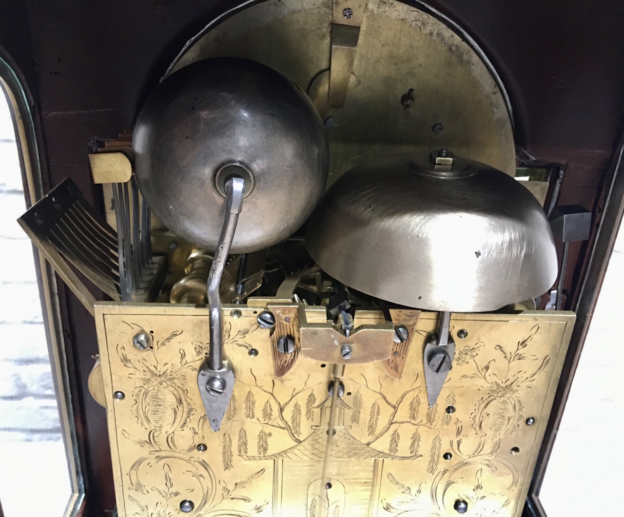

Фото механизма до ремонта:

Хороший механизм!
Вот немного информации о Доррелах: "Dorrells are a well-respected London clockmaking family. Francis Dorrell was apprenticed in 1693 and became a free clockmaker and member of the Clockmakers Company from 1702 to 1755. His son, another Francis, likewise was apprenticed in 1731 and became free, working as a clockmaker in Whitecross Street from 1755 to1780. William is recorded as working in St Martin-in-the-Fields and Bridgewater Square. William was apprenticed in 1768 and recorded as free and a member of the Clockmakers Company in his own right from 1784 to 1810." (с) http://www.clocksmagazine.com/
Ваш Френсис Доррел начал обучение в 1731 г. и работал на Вайткросс стрит с 1755 по 1780 гг. Дизайн циферблата и гравировка механизма в стиле "шануазри" говорят за 1770-е годы.
Фото корпуса немного проясняют ситуацию. Он, вероятнее всего, неродной, а от других, гораздо более ранних часов (первой четверти 18 в.), либо был сделан у нас позднее взамен утраченного, но подобием для реплики служил более ранний корпус. Но даже не это так плохо, сколько отвратительная (увы) "реставрация". Жаль также, что не стали придерживаться оригинальной стилистики стрелок. Фото оригинальных часов и стрелок и этого мастера в сети найти совсем не сложно.
Я предположу, что вилка рыночной цены этих часов будет 150-200 т.р., продать будет сложно.
