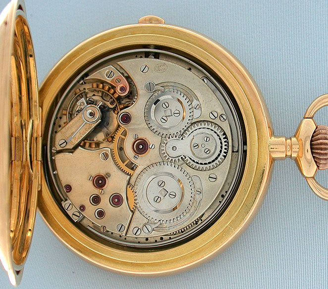

Сообщение от Edgardro Посмотреть сообщение
Вы то сами поняли что написали? У этого "репетира" есть название - Sonnerie или самобой по простому.
Да я-то понял, что написал. Это не самобой. Он отбивает время при нажатии на кнопку. Правильное название - Trip Minute Repeater.

А вот это уже самобой+репетир, сбоку есть кнопка, которая включает/выключает эту функцию.

Самобой уже обычно является репетиром. Правда, встречаются и гибриды - четвертной самобой и минутный репетир. Оба данных механизма - самобои - у репетира пружина не требует подзавода, для активации нужны кнопка или слайдер для взвода пружины перед боем).

Вот ссылка на первые часы, "авто" самобоя в них нет, они не отбивают регулярно время через равные промежутки времени, хотя могли бы )).
http://www.bogoff.com/pocket/6361.html
А вот ссылка на вторые
http://www.bogoff.com/pocket/6563.html
Само название уже не требует комментариев.
Дело в определении, можно все репетиры, которые работают без дополнительного взвода (бокового слайдера), называть самобоями. В некоторых эта функция реализована, в некоторых - нет.

Это все равно схема самобоя, только урезанная. Сняты рычаги функций и рычаг сброса от минутника. Действительно, сомнительное удешевление.

Обычно такого рода механизмы идут в спаренной схеме самобой+репетир. А тут какой-то "трип" репетир. Что значит трип? Пружину двигателя репетира перенесли на пружину самобоя и кнопку активации сделали вместо кнопки открытия крышки?) Это получается недоделанный самобой. Бред какой то одним словом.
Визуально вообще не отличимы и по картинке не угадаешь самобой это или "трип-репетир". Первый раз вообще слышу про такую схему "самобой" без самобоя)
Может быть там все-таки есть самобой? А трип-репетир - это который завязан на пружине самобоя и активируется кнопкой? Может быть такое?
Теоретически можно сделать репетир "принудительно" у самобоя? (Простым нажатием кнопки) Может быть это и есть трип-репетир? Тогда это усовершенствованный репетир-самобой.

На этой базе очень много самобоев, она достаточно распространена.

Если топикстартер за количеством нулей не позабыл о задаваемых вопросах, то постараюсь дополнить: судя по всему, в данных часах установлен LeCoultre Cal. 19/20RMS, ведущий свою родословную аж с 1884 года... Правда, сами часы сделаны уже в 20 веке, так как тремя молоточками данный калибр стал оснащаться аккурат с 1900 года. В галерее наследия в Ле-Сантье числится похожая модель, но с арабскими цифрами, год происхождения - 1905
