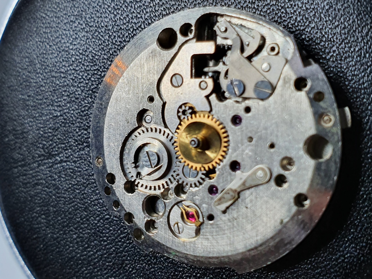

Разобрал Полёт 2414, все помыл, начал собирать и тут три вопроса:
1. Нет в сети видео разборки и сборки 2414. Где-то можно достать мануал или полную схему? У Харитончука только подробно о календарной системе 2414.
2. Накладной камень для анкерного колеса со стороны моста, он такой другой формы, он вообще снимается? Пружинку прижимающую я снял, но там такое колечко латуни или меди ещё, что не позволяет вытащить камень и бушон.
3. Какой размер стекла под 2414? Она все стандартные были? Ко мне пришло без стекла. Хочу заказать пластиковое. С линзой вряд ли найду.

Сообщение от rustinbox Посмотреть сообщение
1) смотрите видео по любому другому советскому калибру. Все очень похоже.
2) может оставите пока его не снимая? Пока не поднатареете в ремонте часов...
3) измерьте штангелем посадочное место и добавьте 0.1мм. Я уверен что есть люди что знают/помнят размеры но я просто измеряю.
Еще добавлю - по видео, все же немного другой мех 2414, а только неделю назад два раза собрал и разобрал 2614, 2н, и ремонтуар там другой. Чуток голову поломал что-куда и куда идёт пружинка. Хорошо ещё был один мех, ожидающий своего часу, его пришлось разобрать чуть, чтоб перепроверить порядок. На всякий случай выложу тут фотку со той стороны, может кому и пригодится.
Сообщение от Brick200 Посмотреть сообщение
Так и пришлось сделать. С другой стороны самой маленькой маслодозировкой капнул масло в отверстие и так оставил. Но все же интересно как это открыть...
Кстати помучился с другими камнями, что на балансе. Тип пружинки там другой чем в полете 2614 2н. Пытался найти в интернет как это ставится правильно, но по сути получатся, что надо снять всю ту целую платформу (круглую, в которой сидит бушон и камень) и потом снизу ввести пружинку и тогда она по типу открывающейся крышечки, ушками сидит в пазе, который не доступен сверху. И потом откинул пружинку наверх. Не знаю получилось ли объяснить, но система очень не удобная. В этом плане в 2614 2н было много проще. Либо я нашел как ее ввести сверху.
Собрал я этот мех наконец. И часы даже пошли. Но чуть погодя вышла такая проблема - при полностью заведённой пружине, ангренаж начинает сам быстро прокручиваться. То есть вилка, получается, перестаёт держать анкерное колесо, и всё вращается вольно. Потом как только пружина спустится хотя бы на половину, все начинает работать правильно, и вилка и баланс в паре работают. Завтра будут рыть соединение вилки и баланса. Какие могут быть причины? Или это лучше в разделе ремонт часов спросить....
Посмотрите как стоят палеты в вилке: надо прямо (в той же плоскости что и колесо, а не под наклоном)
Проверю сегодня. С Новым Годом!
А это точно вилка? Больше похоже на проворачивание триба секундного или анкерного колеса.
Проворачивание анкерного колеса? В отношении чего? Сцепления с секундным? Как можно проверить?

Проверил вилку и палеты, вроде все выглядит ок. конечно, микроскопа нет чтоб проверить угол. Но на мой x5 взгляд все ок. Буду копать дальше. Может попробовать другую вилку поставить. Есть ещё один такой мех.
Снимите баланс, заведите пружину и попробуйте аккуратненько и медленно сдвинуть вилку за рожки путцхольцем. Передвигайте и смотрите, что происходит. Если в каком-то положении анкерное колесо проскользнёт, есть два варианта. Первый - неверная притяжка, второй - дефект на одном (или нескольких) зубьях анкерного колеса - задиры, загибы ну и в таком духе. Не знаю, сможете ли поправить притяжку, тут лучше попробовать заменить вилку. Ну и если проблема с колесом, тоже под замену. Увы. Спуск - дело тонкое.
