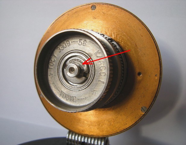

Имеются старые настольные часы 140-ЧБН Златоустовского часового завода. Хотел сделать им профилактику, но никак не могу разобрать механизм Снял переводную головку, но гайка под нею с двумя прорезями вращается вместе с трубчатой осью, на которой она навинчена. Я знаю, что резьба там предусматривает откручивание по часовой стрелке, но никак не могу заклинить ось, на которой эта злополучная гайка навинчена...

Выньте минутную ось. Попробуйте вставить в отверстие надфиль с квадратным сечением. Иногда таким способом можно открутить гайку.
У Вас 2 варианта:
1) снимите минутную стрелку (а то она упадет) и вытягивайте центральный вал за вертушку перевода стрелок
2) сбоку этой вертушки есть крепежный винтик а в ранте завода есть отверстие. В это отверстие вставляем отвертку с длинным жалом и отпускаем крепеж. Крутилка перевода времени снимется с вала и Вы сможете открутить барашек который держит барабан.
Если не понятно, пишите! Удачи.
Перечитал Ваш вопрос. Похоже Вы о другом. У меня такого не было. Откручивались все. Попробуйте по совету выше...
А как же центральное колесо?

Сообщение от Mandein Посмотреть сообщение
Она просто выдергивается как я описал. Можно даже переводную головку не снимать. Но если сняли то просто тяните плоскогубцами. Только не согните так как она длинная...

Только что Вы будете делать, когда удастся отвернуть гайку? Профилактику или ремонт? Не забудьте спустить пружину перед разборкой.
