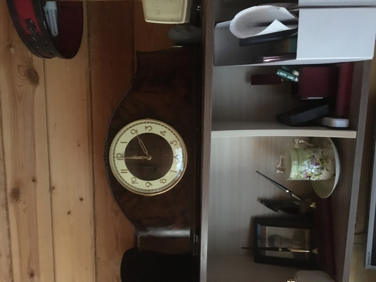

Основной смысл такого ремонта в том что не надо вытачивать футор и рассверливать платину. Я до этого делал вот такую Альпину с таким же дефектом -износ цапфы и платины так я потратил пол дня пока отполировал цапфу выточил футор рассверлил платину и запрессовал футор .Конечно настоящий мастер сделал бы такую работу намного быстрее меня. Поэтому большое спасибо участникам форума помогающим в ремонте часов таким дилетантам как я
