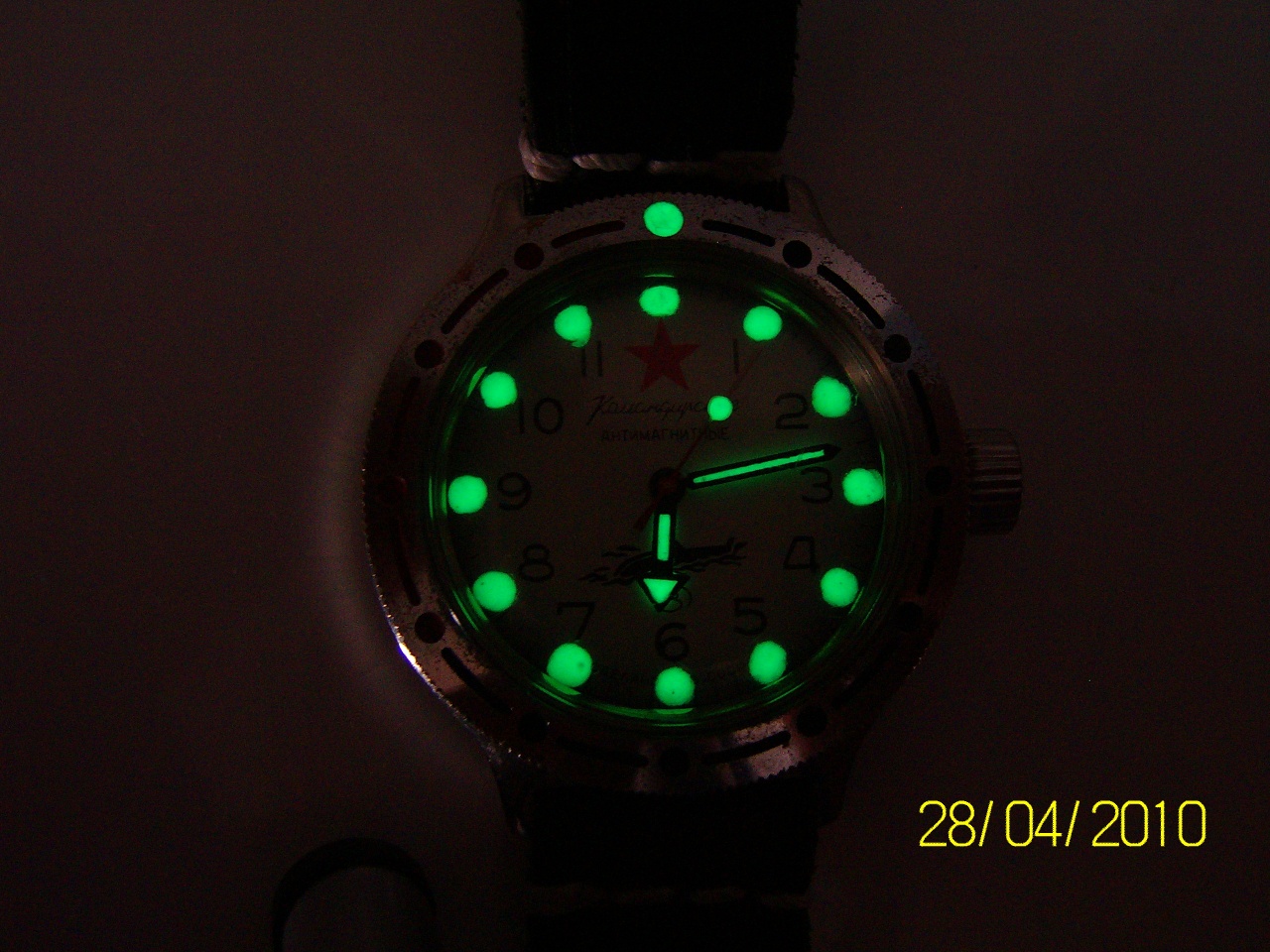

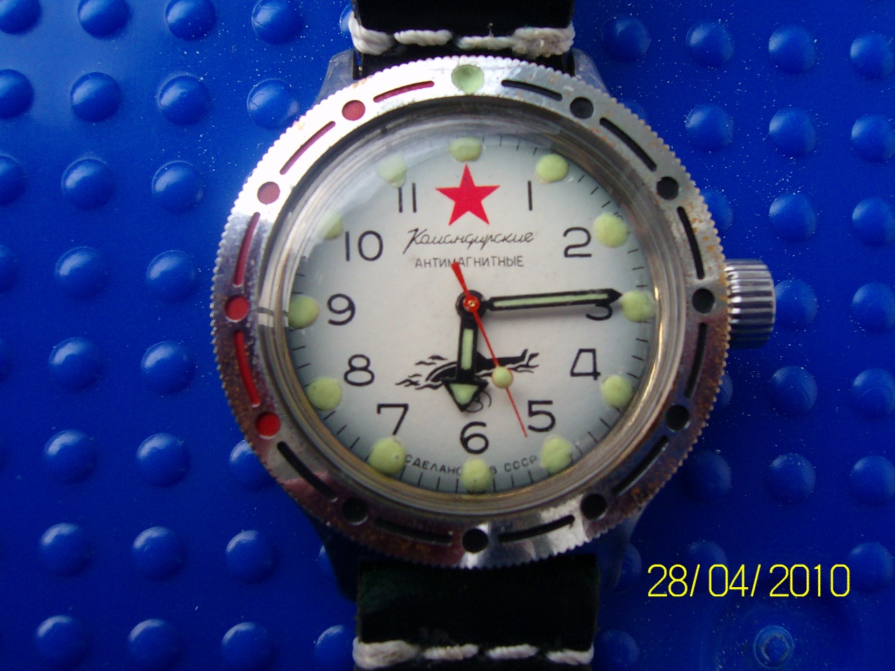

Ещё одни "Командирские". Точки сделал покрупней. А жена требует часы ночью снимать, слепят !

Уважаемый Still73, а чем Вы пользовались при нанесении светящегося покрытия?

Всем добрый день! Отвечу по порядку, Набор этот покупался на немецком ебей. Если модератор даст добро, укажу ссылку на продавца. Стоимость 4,95 евро. Высылает по всему миру. В наборе два пузырька, в одном пудра в другом лак, небольшая ванночка для замеса и зубочистка пластиковая. Инструкции небыло, замешивал на глаз. Приблизительно одно жало отвертки лака и два жала пудры. Каша густая получилась и тянулась, по этому когда ставил точку, зубочистку отводил медленно и вертикально, тогда тянущийся хвостик опадал точно на точку. Стрелки красил надев их на зубочистку, НО рабочей поверхностью вниз, а красил сверху, получаеться как бы краска затикает в щель. Вроде бы всё.

Я "светлячком" крашу за 2$. По виду ничего так, но светится очень недолго

Красиво! Видно рука хорошо набита! Я цифры пока не рискну рисовать ! В догонку к моему сообщению, по моим прикидам этого набора хватит где то на покраску двадцати часов.
