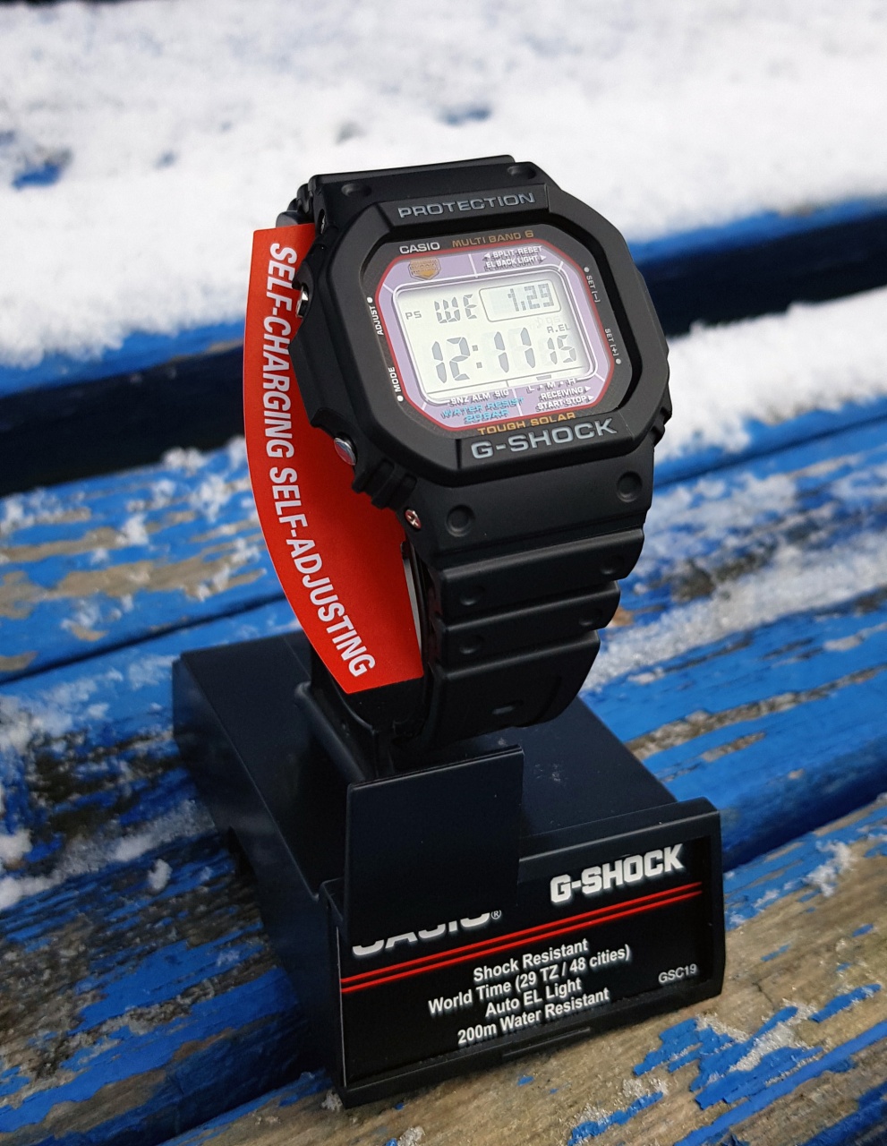

Господа , так как всетаки синхру в Питере заловить на 5610 ?
Афины и DST вкл? Или москва и DST авто ? Пока никак не ловится, сигнал L1 везде стабильно, но синхры нет...
