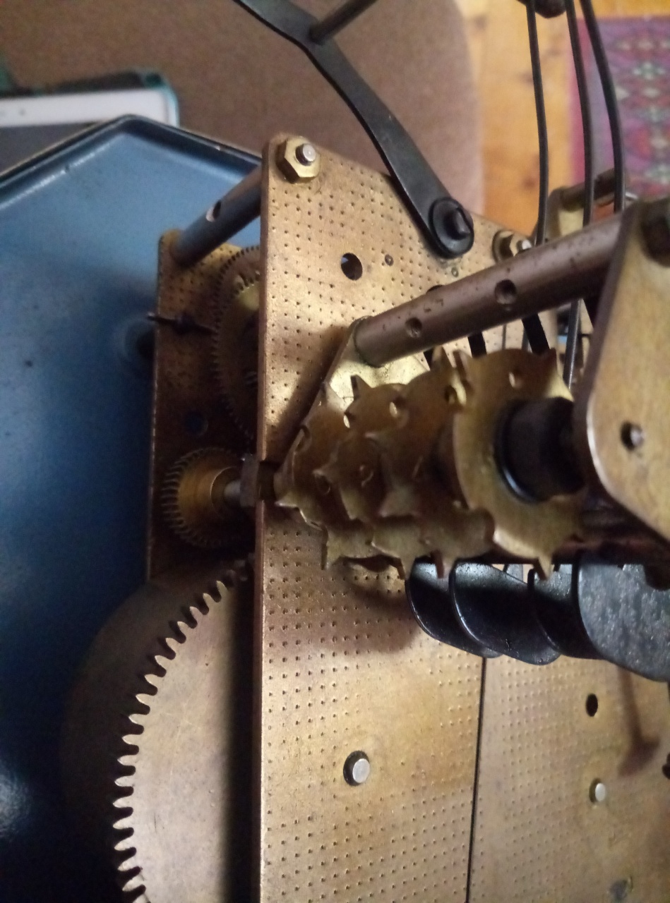

Прошу помощи уважаемых форумчан. Недавно приобрел механизм четвертных ОЧЗ. Корпус у прежнего хозяина полостью сгнил и развалился. После полной разборки, чистки и смазки часы пошли. Установил мех и гонг в импровизированый стенд- корпус. Удалось установить приличную точность хода. Но проблемма в том что при разборке забыл сфотографировать или хотя бы обратить внимание на правильную установку кулачковых колес четвертного боя. Теперь мелодию четвертей часы отбивают не пойми что. Прошу на словах или с фото обьяснить правильную установку музыкальных колес и настройку боя.

Надо полагать, речь о настенных или каминных часах. При отбивании первой четверти (15 мин) должны быть 4 удара "1-2-3-4" от высокого тона к низкому.

Дело в том что я еще сами калеса поставил наобум. То есть каждое не на свое место. Печалька
Да. Вопрос идет о мехе настенных четвертных.
Ориентировочно 63 - 64 годов. Двойной мелодии нет но колесо привода музыкального вала еще стоит широкое.

У моих часов, после одбивания полного часа колесика которые подымают молоточки останавливаются вот в таком положении, если смотретьсо стороны барабана боя четвертей. При этом на каждом колесе выбита цифра 0-2-4-6(и они все в ряд ), а также совпадают на всех колесах отверстия по одной линии. Может это Вам поможет.
ID:	2731489   Нажмите на изображение для увеличения

Спасибо за участие. Приеду домой с работы буду переставлять. О результате отпишусь.

Заменил кожу в молоточках, выставил колеса по фото Krysin (отдельное спасибо), настроил ход молоточков....
В результате получил превосходный звук, ну и правильную мелодию.
