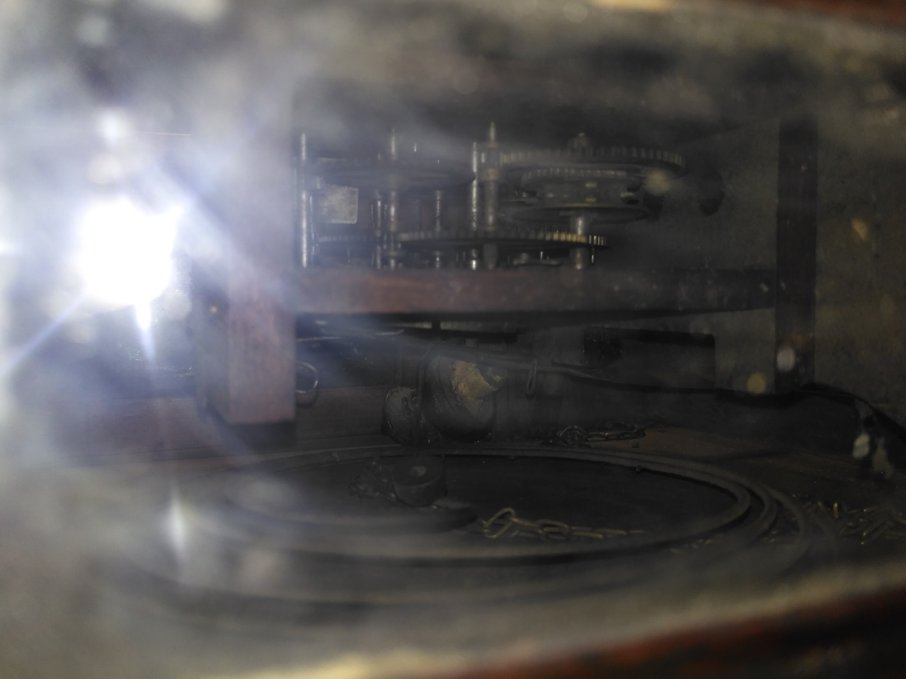

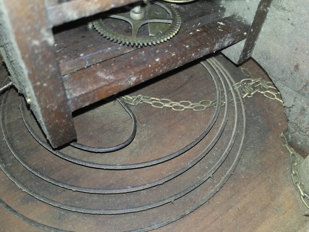

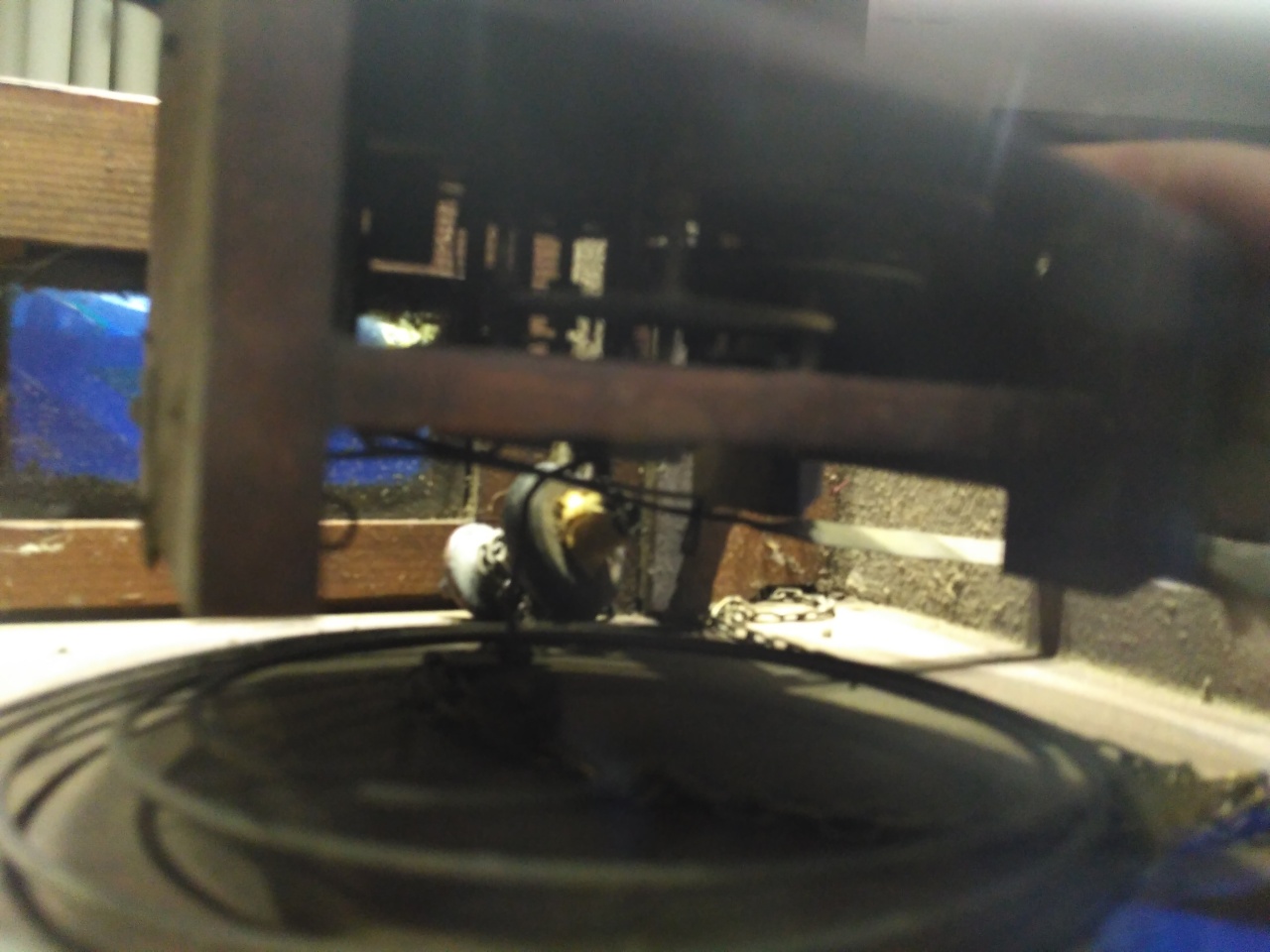

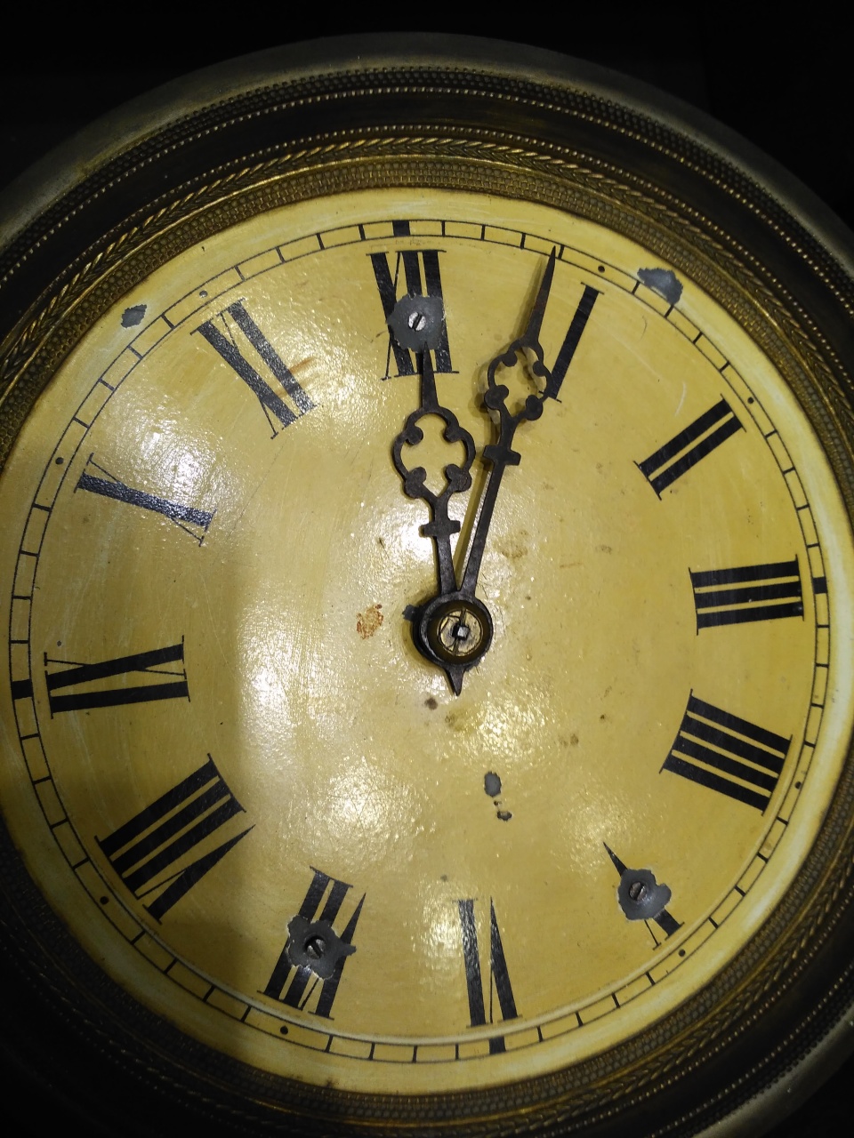

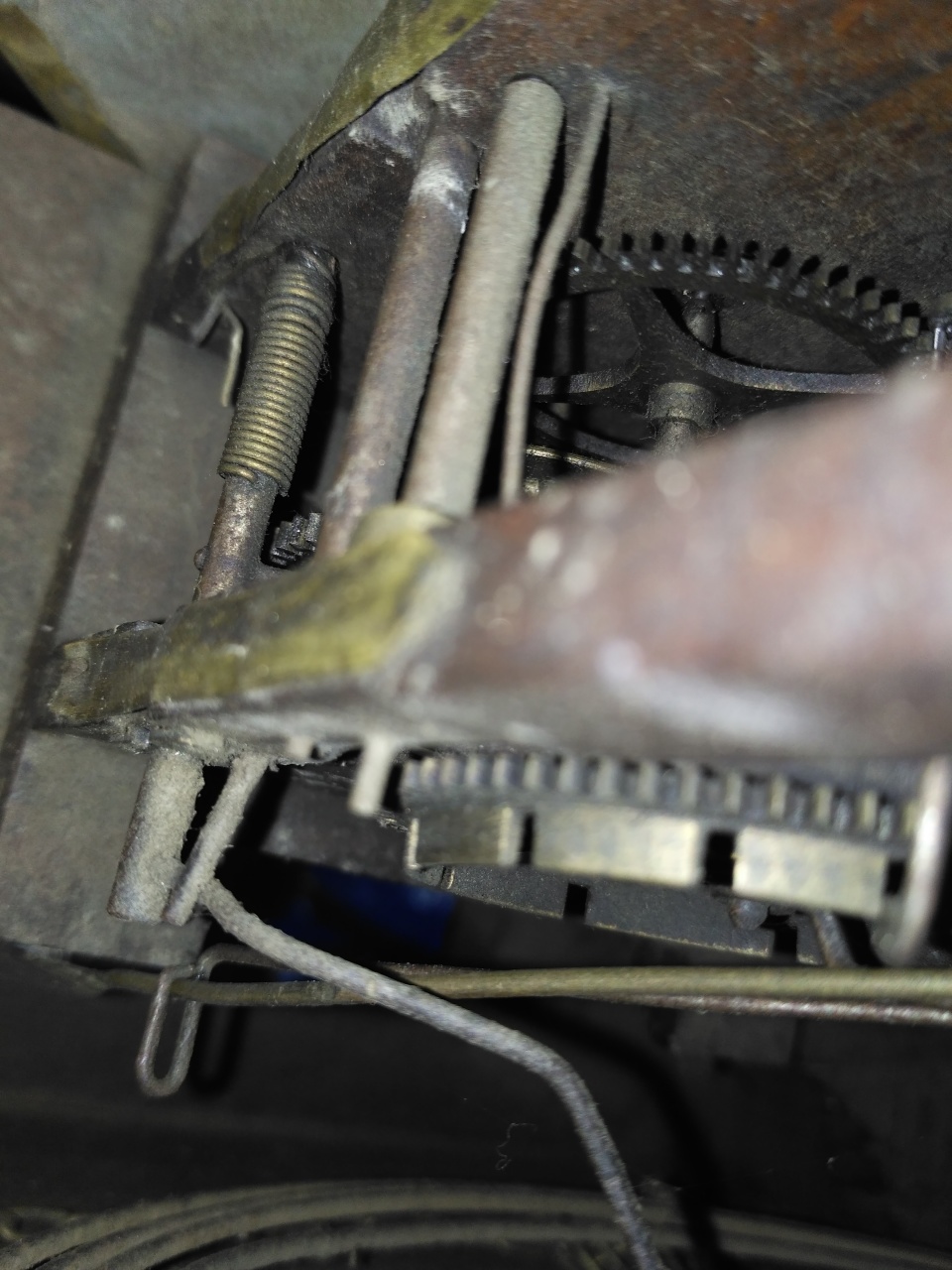

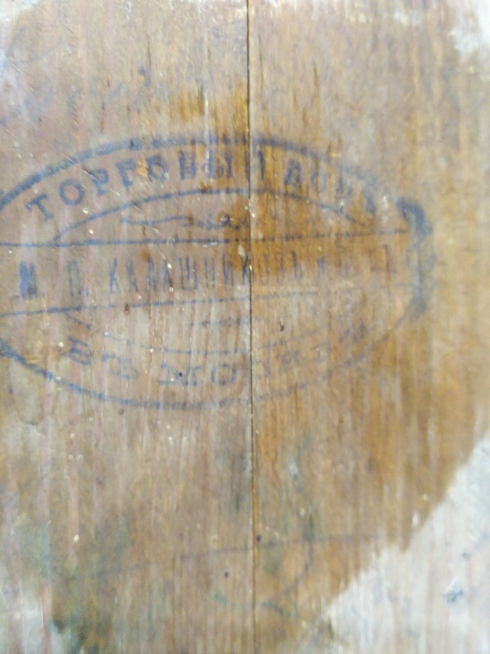

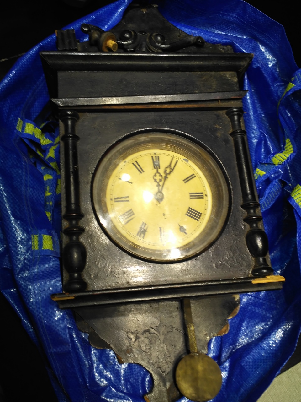

Доброго времени суток, форумчане. Часы с боем достались в наследство. На обороте подарочная надпись, датированная 1895 годом. Производитель ТД Калашников. Из видимых изъянов- мелкие дефекты отделки и отсутствие противовесов. Есть большое желание отреставрировать семейную реликвию, но не представляю насколько тяжелый случай, к кому обращаться и сколько это может стоить?
Разбирать часы для сьемки побоялся, снимал на тапок, за качество фото пардон.

Случай тяжелый, учитывая что это "шварцвальдские ходики" с деревянными платами. Но Вам лучше перенести свою тему в раздел "Интерьерные часы".

Случай, как минимум, не смертельный. Все делается. Но ув. ZOV совершенно справедливо посоветовал перебраться в Интерьерные часы, там мастера подскажут в Ваших краях или обозримом пространстве.

Добрый день, всё в Вашем случае поправимо, и даже можно и своими силами сделать, если есть навыки работы руками и уголок (балкон, дача), где этим заниматься, т.к. потребуются лакокрасочные работы в том числе которые сопровождаются не всегда приятными запахами.
А советами Вам поможем.

Зашкурить/склеить/покрасить как раз не проблема.
К тому же состояние "скворечника" считаю удовлетворительным.
Проблема в том, что в механизме я ничего не понимаю и лезть боюсь.

Да нет , к сожалению корпус в довольно плачевном состоянии, на нём одного лака (очень на кузбаслак похоже) слоёв несколько, так что даже инкрустация,
только угадывается.
Всю эту пакость нужно смывать до девственного состояния, устранить недочёты по столярке, и уж потом заново покрыть лаком.
При таком порядке корпус заиграет первозданной красотой, и будет радовать Вас и ваших потомков семейной реликвией ещё многие годы.

Мне самому ни разу не приходилось разбирать механизм с деревянными платинами, но принцип работы у него точно такой же, как у обычного механизма, имеющего получасовой бой со счётным колесом. Общий совет: прежде, чем разбирать (а это необходимо, чтобы как следует промыть и потом смазать), покрутите в руках и разберитесь в принципе работы боя, можно зарисовать взаимные положения колёс, имеющих штифты, прорези и т. п., чтобы потом не пришлось при сборке изобретать велосипед. После разборки всё промыть бензином, осмотреть детали (особенно втулки под цапфы валов в платинах). Смазывать маятниковые часы можно обычной моторной "синтетикой", против этого не возражают даже очень квалифицированные пользователи этого форума. В первый раз сложно, а потом так насобачитесь, что накупите ещё с десяток часов, все отремонтируете и развесите по всем углам! Часовая болезнь очень заразная и трудно лечится, даже полное отсутствие денег не помогает, так как человек начинает подрабатывать ремонтом чужих часов и на эти деньги покупать свои...

Недавно чистил свои часы на деревянных платах.
Вполне себе хооошее исполнение. Крепкий механизм, кондовые такие шестеренки и оси.
Правда трибы цевочные, что сильно удивило.
До разборки механизма советую делать фото. В разных ракурсах на каждом этапе разборки.
Ничего сложного. Усидчивость, терпение и нормальный позитивный настрой, и все получится.

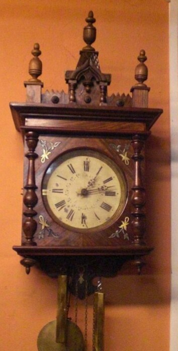

Вот таким красивым может быть Ваш "скворечник" с инкрустацией , если с ним правильно поработать.
