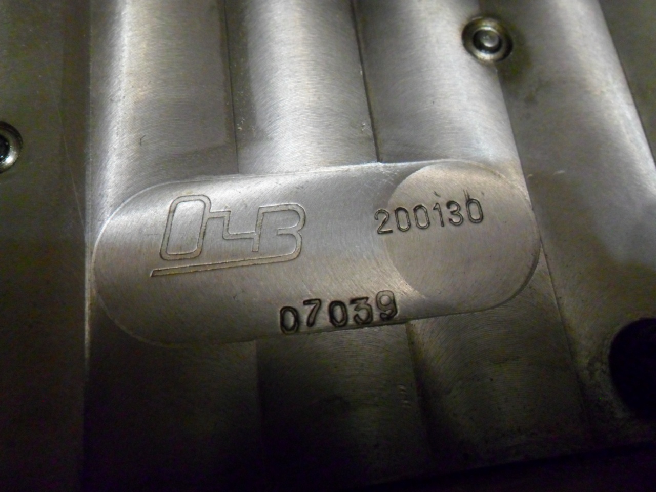

ГОД ВЫПУСКА
Добрый всем день!
Напольный "Янтарь". Просьба помочь определить год выпуска. Раньше попадались с годом и кварталом на клейме механизма. На этих только модель и заводской номер.
Спасибо.
  #376

Думаю, из поздних. Годы 80-е, возможно, начало 90-х. А корпус какой?

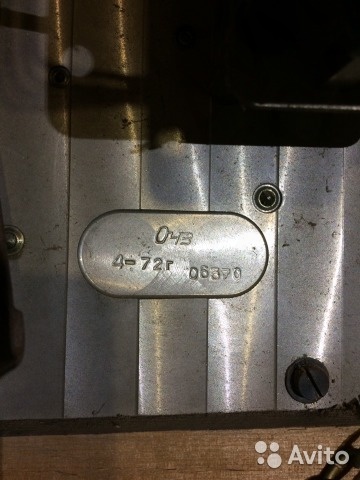

Судя по номеру механизма,год 74-76.
С 1979,кажись, стали делать в другом варианте корпуса.
