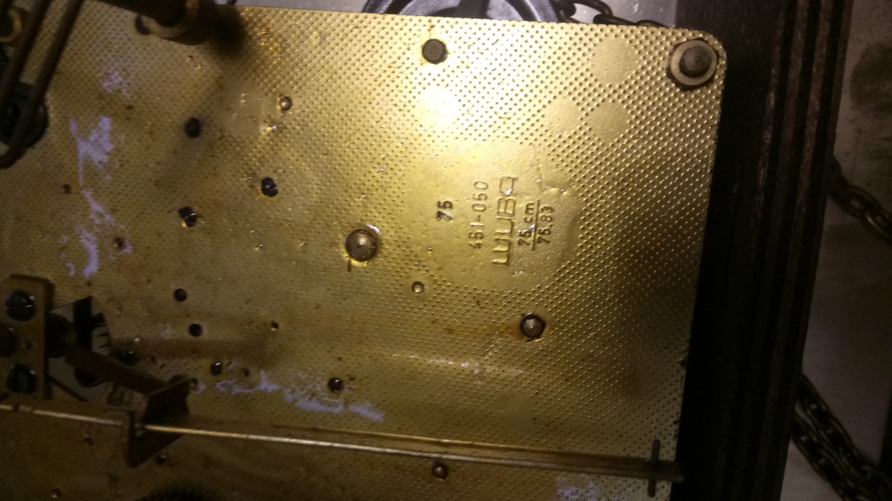

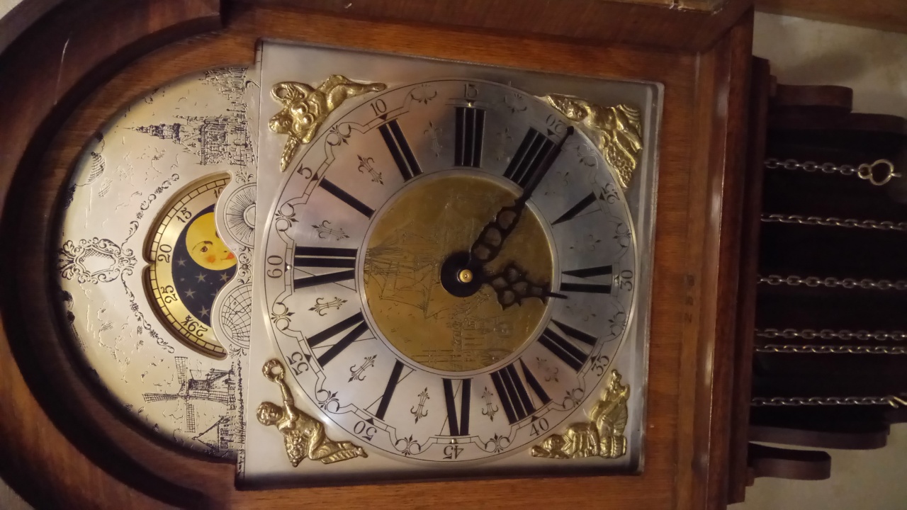

Помогите пожалуйста датировать часы Wuba.Четвертной бой,фазы луны,полностью рабочие.Часы большие 107 см.Какова их стоимость ?

Наверное 1975 год, как написано.

Или может 1957 ....

Всё таки 1975 думаю.

А может 1983, а 75 это тип/длина ?

Полагаю, одно из чисел "75" - год выпуска. Ясно, что копии винтажных часов.

На правой гире состоящей из двух частей -основная+доп.грузик оказалась маркировка с датой...
Похоже что 1957 г.
------- ДОБАВЛЕНО ЧЕРЕЗ 10 МИН --------
На корпусе кстати маркировка Wuba,кстати нашел здесь
http://forum.watch.ru/showthread.php?t=135567
"WUBA это абревиатура которой помечались часы сделанные на заводе Warmink.
(Warmink Uhren из Almalo , Нидерланды.) Компания основана 1929, производила в основном настольные часы и настенные в т.н "Голландском" стиле.
John Warmink использовал это клеймо до 1957, а затем использовалась только маркировка Warmink, до 1990 года."

Механизм сделали в 1975 году, а что с гирями, фиг его знает, могли, когда-нибудь другие поставить. И ваша ссылка не совсем верна, сначала был "Warmink", а вот уже с 50-х годов начали писать и "WUBA" и "Warmink"

Это - http://www.boley.de/en/caliber/clock...ents/hermle/31
ftp://tab.dynip.sapo.pt/watchlab/Her...le-461-050.pdf или ftp://tab.dynip.sapo.pt/watchlab/Her...le-461-053.pdf - ВХОД ЧЕРЕЗ http://www.watchlab.pt/hermle.html !!
и https://perrinwatchparts.com/collect...nt=39086807567 .
До 1988 г. датировка механизма - 2 последние цифры года. После 1988 г.:
A/1988, B/1989, C/1990, D/1991, E/1992, F/1993, G/1994, H/1995, J/1997, K/1998, L/1999, M/2000, N/2001, O/2002, P/2003, Q/2004, R/2005, S/2006, T/2007, U/2008, V/2009, W/2010, X/2011, Y/2012, Z/2013, AA for 2014, AB for 2015, AC for 2016 и т.д.
