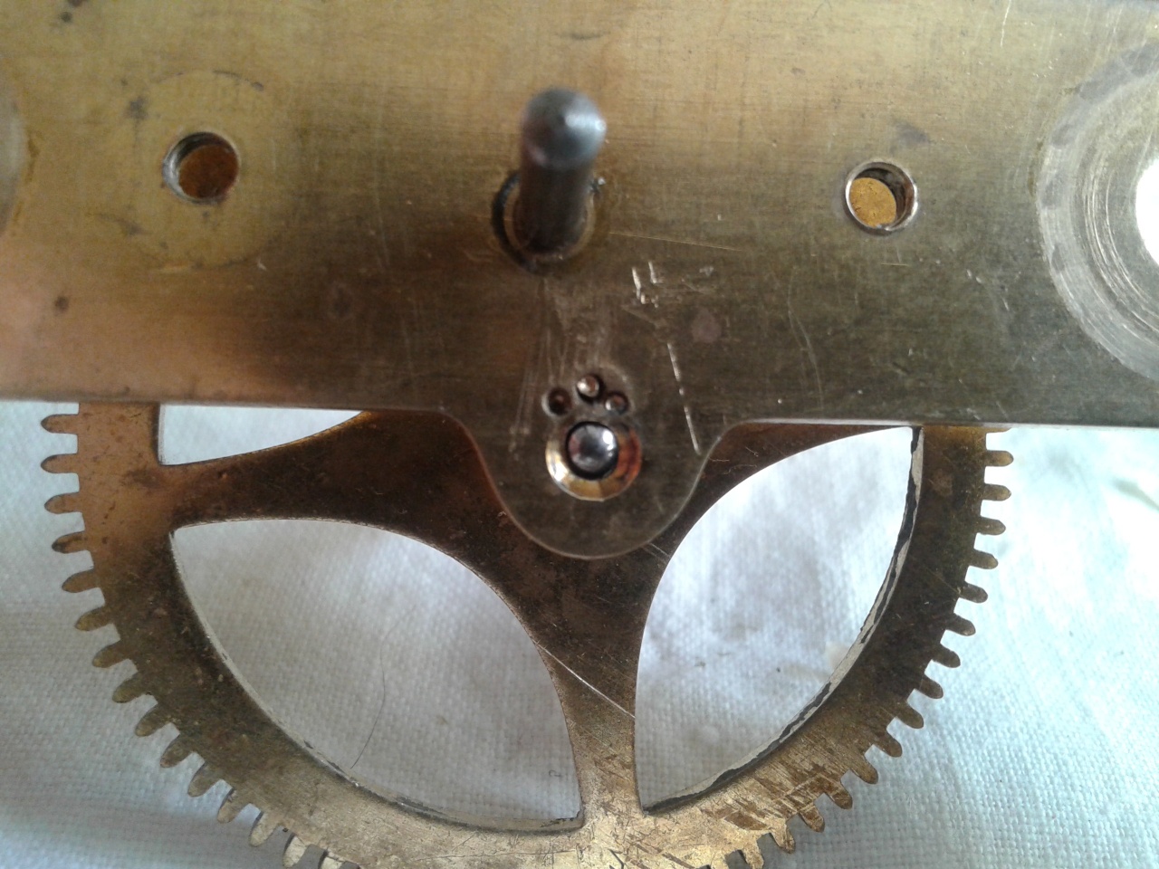

Приобрел ГБ Силезия Р42, он оказался потрепанным временем и побывавшим в ремонте, о качестве последнего ничего хорошего сказать не могу, всякие подкладки из проволоки и прочего мусора. платины с кернением.

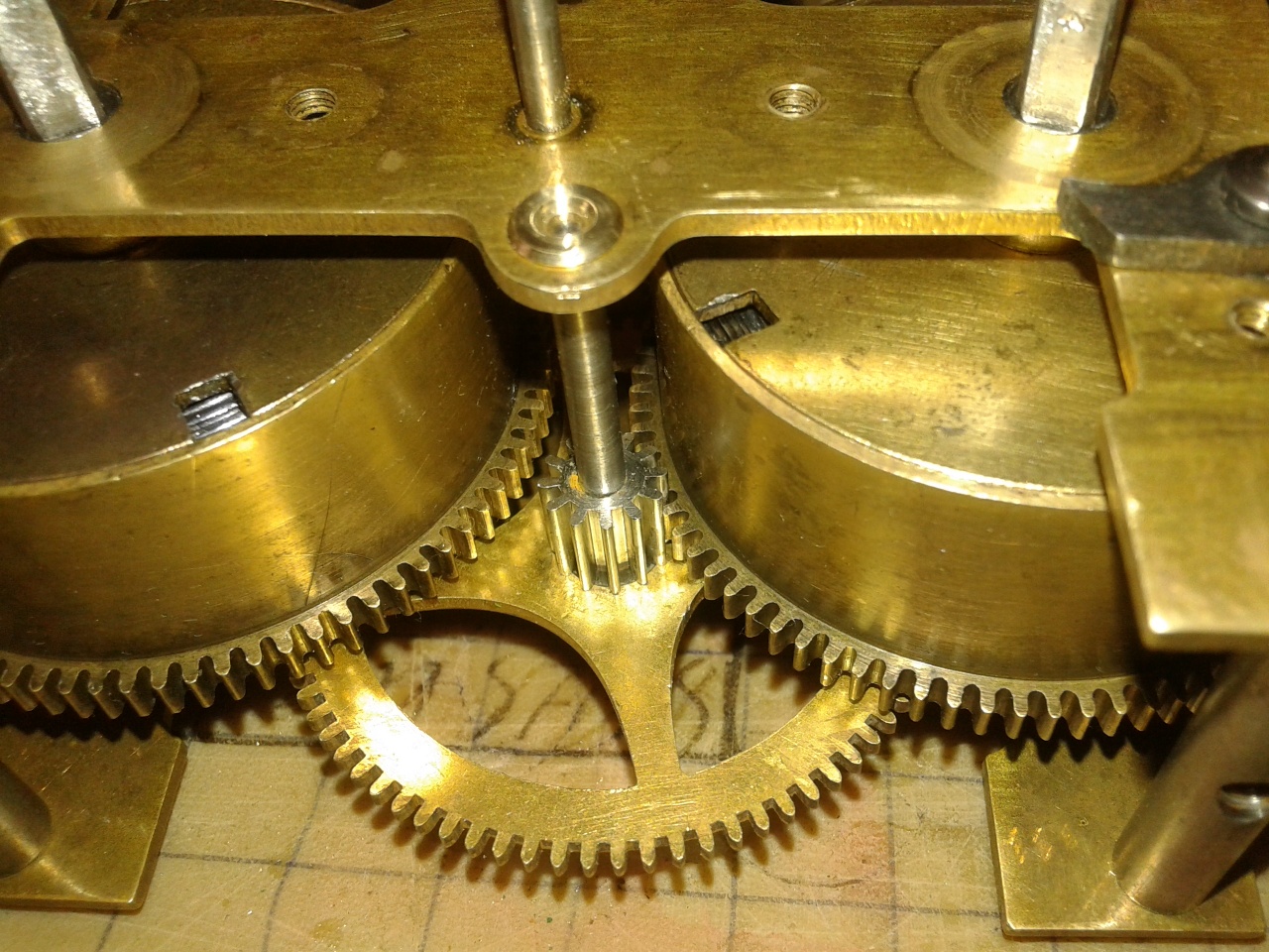

Поразмыслив, почитав форум решил взяться за ремонт самостоятельно. В итоге изготовил и установил 3 футора. Материал латунь, точил на ТВ 4, в платины запрессовывал на нем же. Что получилось на фото ниже.

Пришлось повозиться с обеими пружинами, они оказались надорванными в местах крепления к барабану, отрезал поврежденные фрагменты, отпустил, просверлил и доработал отверстия надфилем. Механизм отмыт, собран и смазан.

Готов выслушать советы и замечания. Слышал о тройном керне, но информации пока не нашел, может кто закинет ссылочку, буду очень признателен.

Я не мастер. но благодарен Вам, что не смирились с таким похабным ремонтом. Что изготовили футоры и запрессовали в платины. А про пружины я слыхал. что существуют специальные пробойники, чтобы не сверлить и не мучаться с надфилем.

Хорошие шажки , сходу футора поставить это здорово, поздравляю с первым спасенным механизмом, так держать.
А для прокалывания отверстий в пружинах по-моему существуют специальные щипцы ( кусачки) не знаю как правильно называются , к сожалению тоже не мастер .
