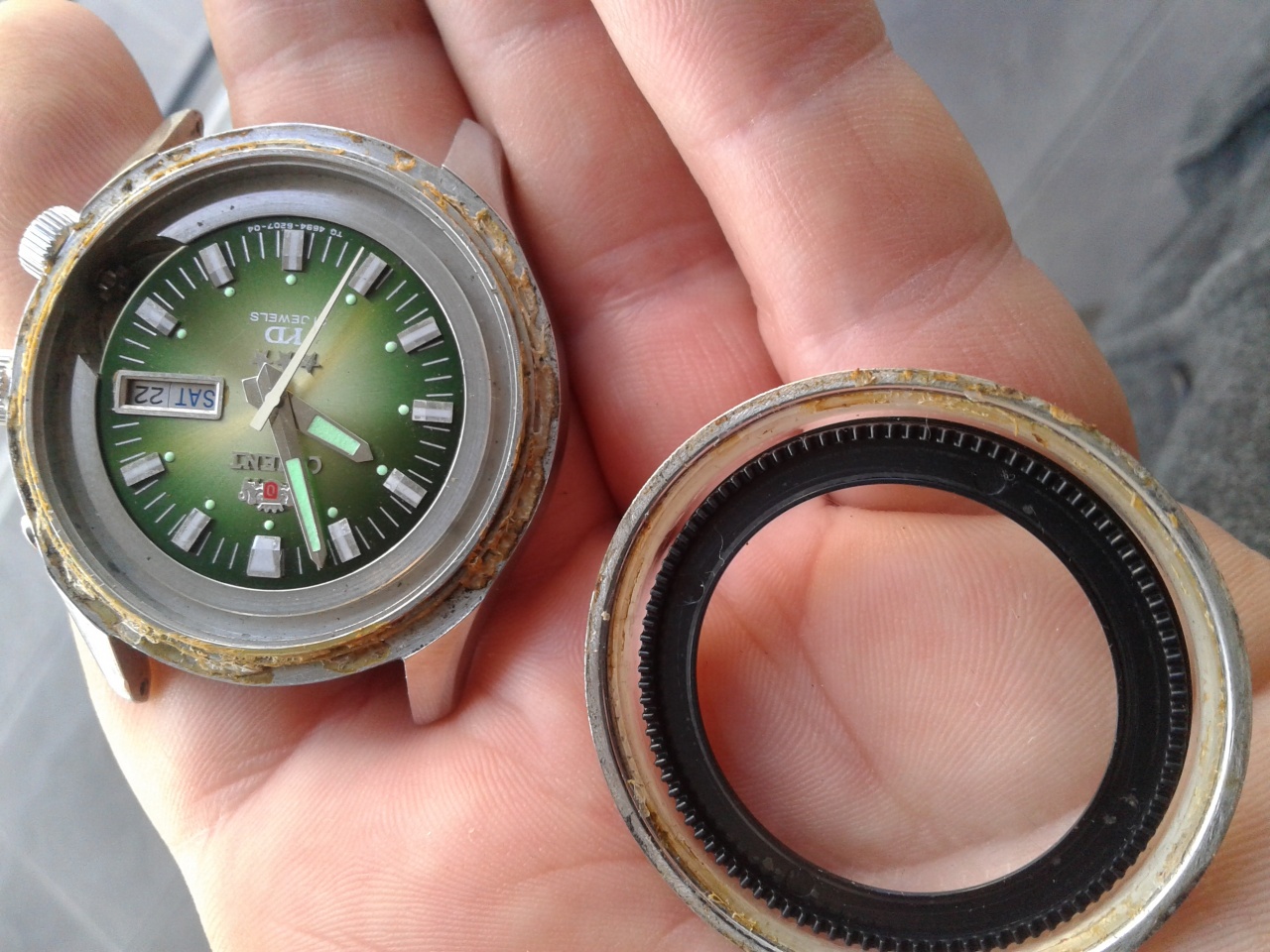

Что то не так

Старый 22.10.2016, 10:21
Аватар для Андрей Крукович
Регистрация: 07.04.2006
Сообщений: 9,926
Сказал(а) спасибо: 2,474
Поблагодарили 7,330 раз(а) в 3,653 сообщениях
Там должно быть стекло сложной формы, с проточками. А у вас похоже что простое, просто выпуклое.
Старый 22.10.2016, 10:24
Аватар для sportura
sportura sportura вне форума
Регистрация: 28.04.2015
Адрес: watch.ru
Сообщений: 1,568
Сказал(а) спасибо: 3,384
Поблагодарили 9,532 раз(а) в 752 сообщениях
Клеено дешманским клеем и лимб нечем прижимать ,должна быть проставка чтоль?я расстроен очень

Старый 22.10.2016, 10:25
Сообщений: 9,926
На корпусе тонкий пластиковый ободок, на него надевается стекло и сверху этот бутерброд сжимается кольцом (ободком).
Когда стекло не родное, вся конструкция разваливается. Поэтому и приклеено.
