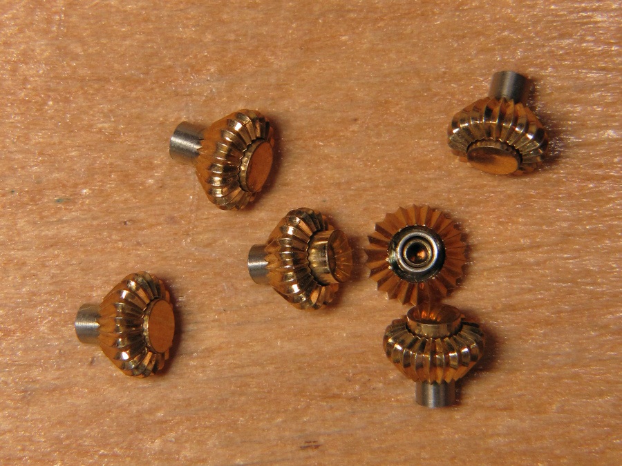

Честно говоря, не вижу зачем нужно мудрить, эти заводные головки можно купить, надо измерить их и переслать данные к поставщикам. Пару лет назад мне было нужно заменить подобные, искал, нашел, покупал несколько дюжин. Конечно, надо искать у больших, старых поставщиков, в Германии, Великобритании, Франции или США.
Сообщение от sergserg9999 Посмотреть сообщение
И мне важно что это оригинал.
Я действительно поражен, откуда Вы знаете, что у Вас есть оригинальная заводная головка, а не замена сделанная часовщиком в прошлом?
Сообщение от nevenbekriev Посмотреть сообщение
В настоящее время очень трудно сделать толстое золотое покртие.
Рынок мира очень большой. Есть немало людей развивающие технологии для восстановления старинных объектов, в том числе и корпуса часов. Я знаю несколько мастеров (в США) которые могут полностью восстановить корпус часов типа "gold filled", но конечно, это не будет дешево.
С уважением, Душан
