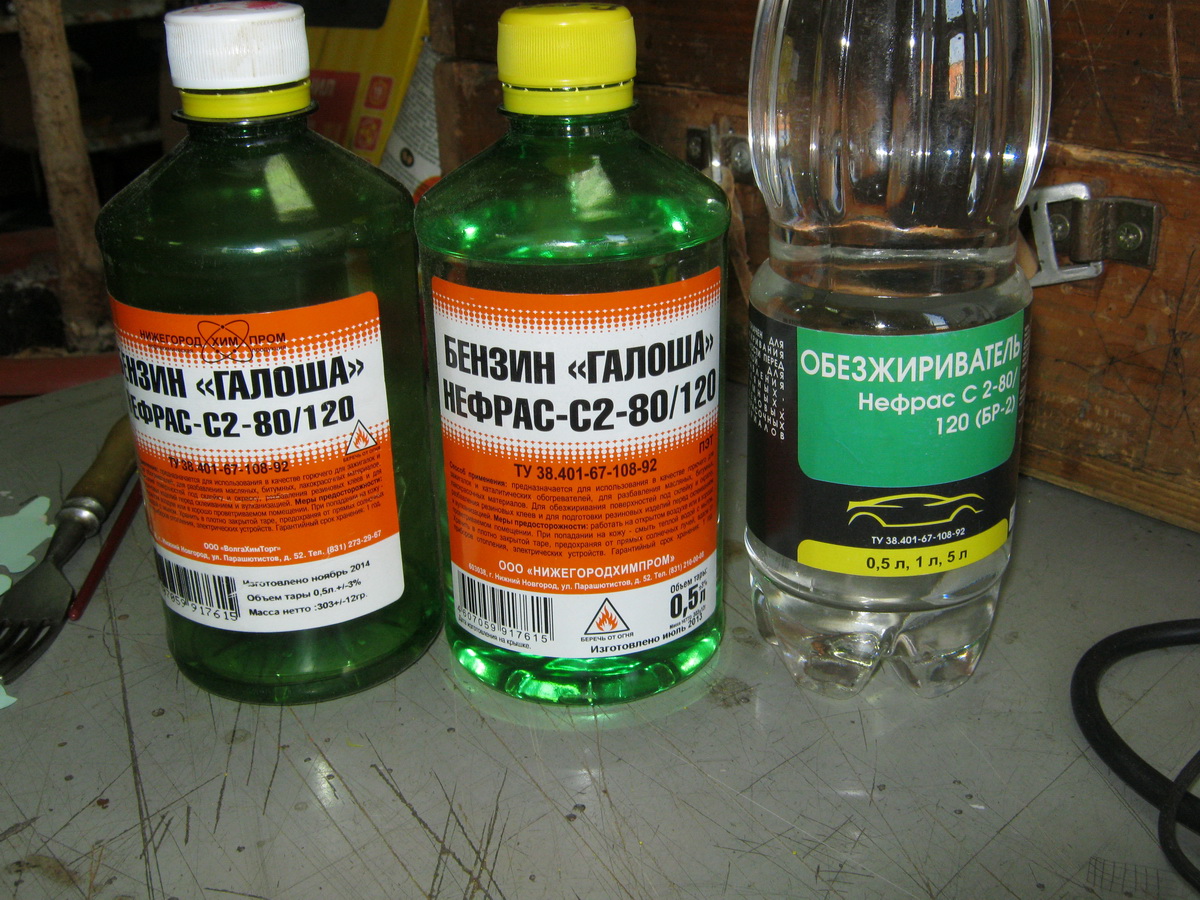

Сообщение от Tatarin 2 Посмотреть сообщение
Предлагаю для чистки механизмов Нифраз сам пользуюсь результат мне нравится не пахнет, сохнет- испоряется, быстро и не дорого. С уважением, унышлар телэп.
Смотря какой,калоша из магазина профи постоянно оставляет жирные пятна,которые дополнительно нужно чистить,а например бензин для зажигалок за 50 рублей таких пятен не оставляет. Так что желательно уточнить,какой именно вы используете

1.Бензин "Галоша"-производитель"ооо ВолгаХимТорг":оставляет после себя слабый след на границе пятна.
2.Бензин "Галоша"-производитель ооо"Нижегородхимпром":пятно после испарения сильное плюс во взвеси какие то мелкие частицы.Возможно такая партия попалась.
3.Обезжириватель.Нефрас-производитель зао "Рязанская нефтеперерабатывающая компания":после себя не оставляет следов совсем испаряеться начисто.
Это из того что пробовал .Нажмите на изображение для увеличения
