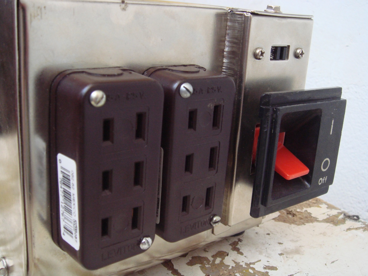

Всем привет! Как говорится, лиха беда начало. Купив часы типа flip, я "завелся" и за два года собрал коллекцию американских радиочасов. От ламповых 1956 года до условно последних с CD 2001. Есть даже первые с цифровым тюнером 1981 года. Есть с телефоном. У американцев это была целая "тема". Даже детские с диснеевскими героями. Получилось типа всех поколений. Все радиочасы General Electric, за исключением ламповых - Bulova. Сделал новый блок питания 120В/60Гц. Новый блок питания собран на кварце, частота поддерживается идеально, часы "уходят" на 1 секунду в пол-года. Могу поделиться схемой, кому интересно - пишите в личку.

А я вот мучился, мучился, взял и купил на ebay. А знакомый с оказией привез. Обошлось за 30 баксов. Настоящий америкос 70-х годов. То, о чем мечтал. Но... двигатель часов берет за опорную частоту частоту сети, т.е. 60Гц. И отстают они ровно на 10 минут в час, ибо 60-50=10. За сутки на 240 минут, т.е. на 4 часа! И слабал мне один мужичок на коленке с Митинского рынка инвертор. Исправно выдает 110В/60Гц. Так называемый модифицированный синус. Было подозрение, что может не заработать, но обошлось. Получился этот инвертор размером с сами часы. Я его спрятал в тумбочку, на которых эти часы стоят :-) В общем все теперь работает как надо. Вот...
