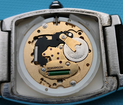

Здравствуйте, подскажите что за мех батарейки менял много раз сейчас принесли на ремонт после не корректной разборки рукожопых сломано два колеса и ротор а чьё производство что то так и не нашел.Нажмите на изображение для увеличения

Техно-Таим отвратныи мех
