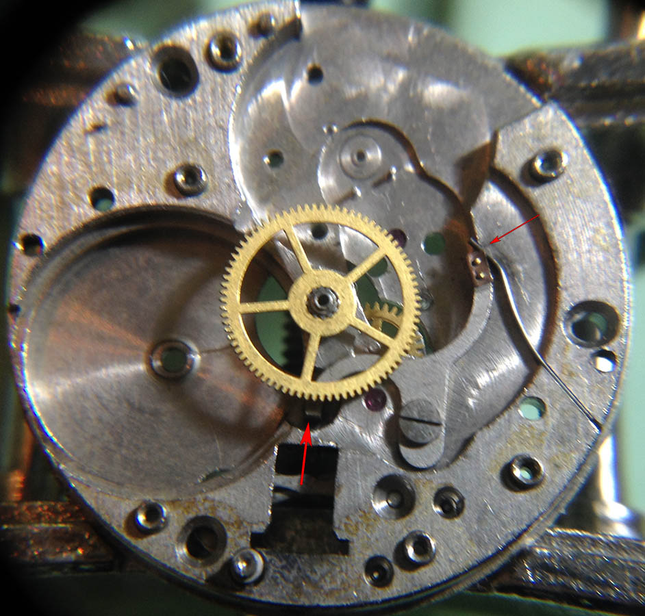

вот такой 2608 от 1МЧЗ
первый раз увидел такой рычаг с пружинкой. это для того чтобы при нажатии на зг останавливать секунду?
не понял только что там тормозится, какое из колес. возможно, чего то на рычаге не хватает?
пружинка стоит правильно? не нужно ли ее перевернуть? стояла так, но мне кажется что правильно по другому.

Это есть хак-функция. Если ремонтуар в положение перевода, тогда рычаг останавливает баланс. На рычаге должна быть тонкая пластинка, которая касается винтов баланса. В положение завода заводной вал отстраняет рычага от баланса.
Пружинка стоит правильно.
ПС Может она поставлена обратно, но посадка ее действия правильная

Пластинки к сожалению нет... Как она выглядит, может я её сам сделаю?

Сообщение от Anth Посмотреть сообщение
http://forums.watchuseek.com/attachm...1&d=1359035934
Пластинку можно сделать из спирали большого будильника и припаять ее на месте к рычагу.

Сообщение от nevenbekriev Посмотреть сообщение
на watchuseek я посмотрел, но не понятно, к какому месту баланса она прикасается? на тех фото она торчит под колесом баланса...

Сбоку.

сделал.
припаял по совету Невена.
вот даже видео снял для себя )))
РЫЧАГ
