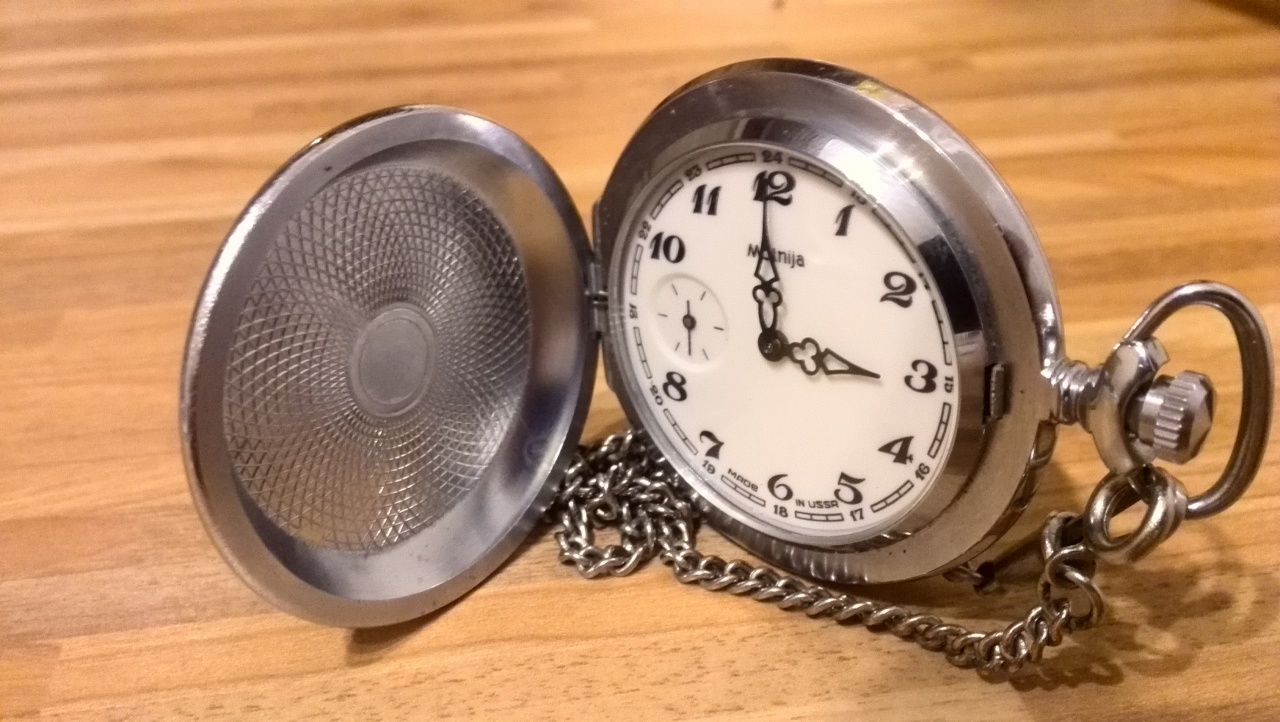

Здравствуйте всем, хочу собрать хомаж есть молния 3602, корпус хочу заказать с алиэкспресс, http://ru.aliexpress.com/store/group...259345609.html понравился вот этот http://ru.aliexpress.com/store/produ...231859162.html
Помогите определиться, подойдет ли данный корпус,, или может быть какой нибудь другой. Просто не хотелось бы ошибиться.
Есть еще тонкая молния (1-51) но цифер хочу оставить родной, тогда тонкая встанет с поворотом на 90. тк ЗГ у нее на 12 часов, но мех красивее, и если правильно понял что тонкие ходят лучше.

Корпус подойдет по размеру, но надо будет кольца проставочные вытачивать. У цифера под молнию межосевое расстояние отличается от 6497, поэтому надо будет кастомный цифер искать именно под молнию. Ну и стрелки само собой под молнию надо найти.

Если рассматривать первый вариант с 3602 с крышкой, цифер и стрелки остаются те же,? и кстати ЗГ на 3 часа как на наручных.

Я не очень понял вопрос.
Совместимость корпуса и механизма - это одно, а стрелок и цифера - это другое.

Если взять в Корпус с алиэкспресс http://ru.aliexpress.com/store/produ...231859162.html,
Вставить мех от молнии 3602 цифер со стрелками с нее же. Всели подойдет ?

Я в своем первом сообщении написал, что не все подойдет. Под механизм надо вытачивать проставочные кольца, тут в разделе есть темы об этом. Скажу так - новичку это самому сложно сделать, проще купить готовое кольцо или найти мастера. Насчет стрелок я не знаю, не видел чтобы кто-то такие ставил в наручные часы.

Сообщение от Saturnn Посмотреть сообщение
Извиняюсь, я в этом новичок.
Вот мой вариант, корпус очень похож на тот, что вы хотите на али, циферблат и стрелки так еже как у вас, только механизм у меня от тонкой молнии. Что было сделано: уменьшен немного диаметр циферблата он чуть больше посадочного размера корпуса, сделано проставочное кольцо между механизмом и корпусом, нужно будет еще укоротить заводной вал, и нарезать на нем заново резьбу, для зг.
Нужно будет также придумать крепление механизма в корпусе, поскольку в нем предусмотрены пропилы для 6497, а они слегка не совпадают с местами крепления Молнии.

Спасибо, как раз то что ищу, можно узнать материал и размер проставочного кольца, оно ставится со стороны задней крышки или цифера? Корпус думаю должен подойти, или если сможете скинте контакты где покупали.
Проставочное кольцо ставится со стороны задней крышки, сделать можно из различного материала, полоска меди например подходящей толщины, контакты продавца, по своему корпусу в личку скину, но не уверен что это тот-же корпус что и у Дмитрия.
