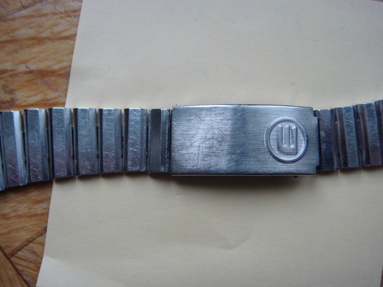

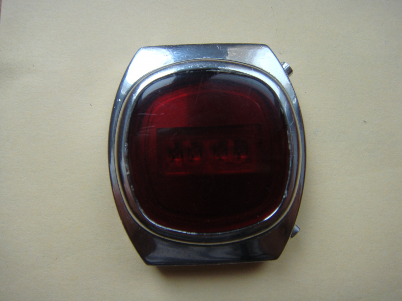

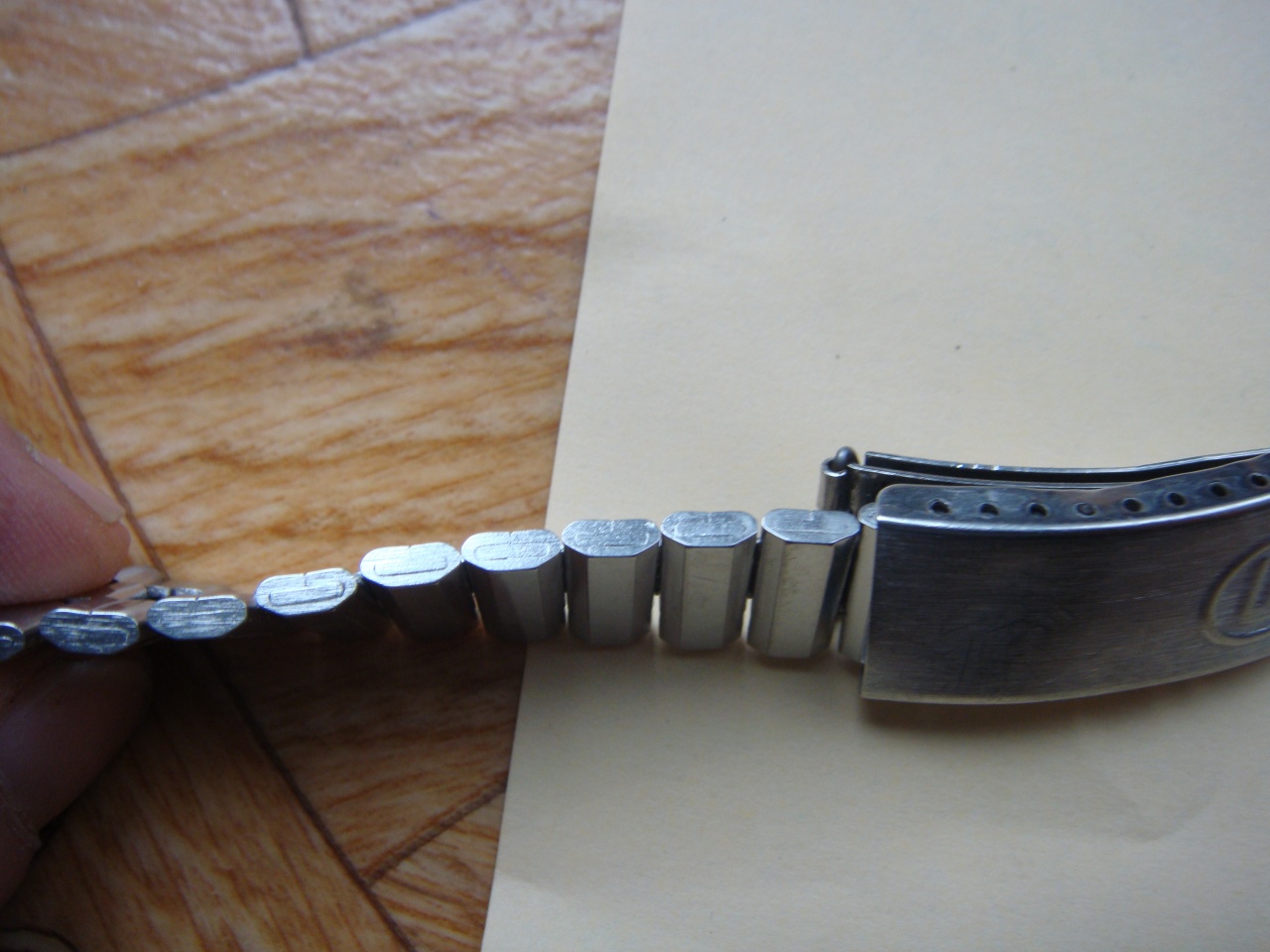

сегодня приобрел электронику 1 плата не рабочая но был донор корпус с завинчивающейся крышкой и браслет интересный
